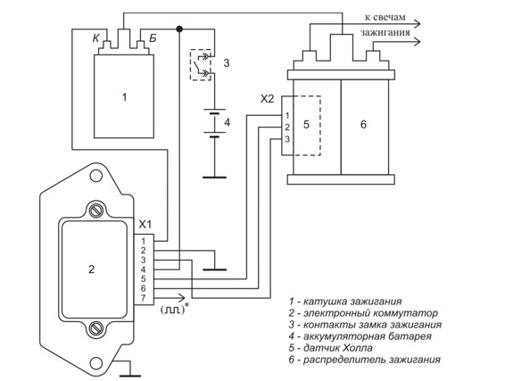

Люди, подскажите пожалуйста какие провода идут на положение "1" и "15" на катушке зажигания, и за что они отвечают (катушка такая же что указана на фото выше). Машина загорелась, в данной части проводка не выжила. Точнее будет скажать, что я всё поснимал и восстановил, но не запомнил куда ставить обратно на самой катушке. А по схемам ничего не понятно. Машина сама 2-х дверый седан 1983 года выпуска, двс WV 1.6

Первый контакт коммутатора идет на первый контакт катушки, четвертый - на 15-й, с замка на 15-й контакт катушки. Минус - первая клемма, плюс - 15.
Вроде так было.

Спасибо, попробую по данной схеме выставить.
