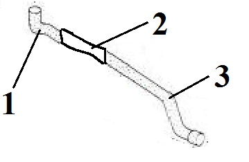

Fobos написал(а):
у меня такая проблема: лопнул патрубок "карбюратор - система охлаждения".
решил проблему.
выпросил у токаря переходник для шлангов, с d8 на d16, как сделает поставлю его.
а пока заменил треснувший кусок шлангом d8 (1 на рисунке) и соединил с обрезаным старым патрубком(3), в месте сгона пока соединил трубкой от анкера(2).

Fobos написал(а):
решил проблему.
https://upforme.ru/uploads/000a/25/94/48711-1-f.jpg
я ничего умного не предумал, купил шланг подходящего изгиба от зубилы (тонкий, вроде для картерных газов), в месте изгибов понаставил хомутов, чтоб перелома не было, катаюсь 2ю зиму. тьфу тьфу тьфу
эхх, изгибы очень просто победить!!! У меня внутри всех не родных шлангов стоит кожух из нержавеющей стали от ДУША! Как вариант вставить пружину с большим шагом (8-15мм) подходящего наружного диаметра. После такой модификации шланг гнуть можно как угодно, стягивать стяжками от души и т.п. Идею подсмотрел на двигателях Caterpillar.
