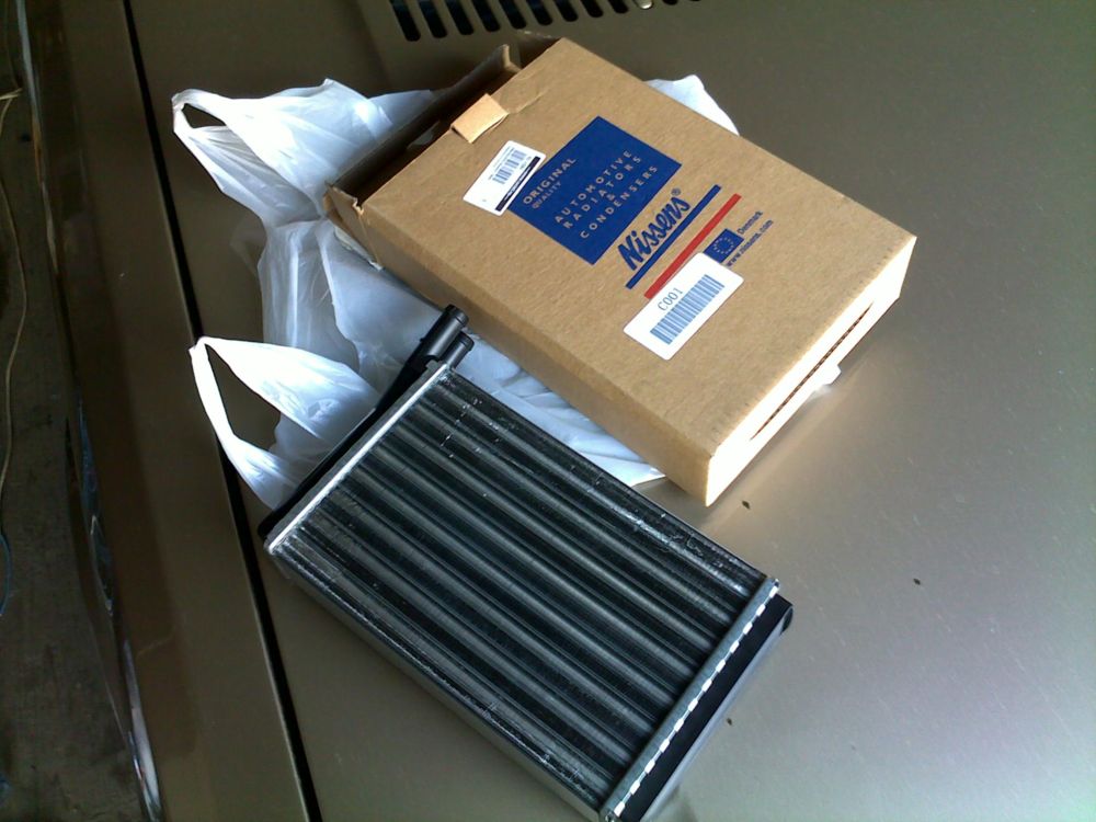

радиатор NISSENS 73940 вот такой https://upforme.ru/uploads/000a/25/94/54411-1-f.jpg
Шандарахнуло у нас -10, теплый воздух идёт только на первой скорости, при температуре двигателя 90градусов. Разница в температуре патрубков на входе и на выходе радиатора печки составляет 6,4 градуса по электронному термометру при первой скорости и 7,1 градуса на третьей скорости. Для точности замера температуры, датчик при кладывал к патрубку и перекрывал теплоизоляцией от пром кондиционера.
Короче нисенс в топку. :mad:
Отредактировано COOLIBIN (25.11.2011 18:23)

Ниссенс ниссенсу рознь. В этом году радиатор уплотнил хорошо оригинальными уплотнителями - вчера и сегодня на улице -22, на второй скорости дует горячим! В салоне после 10км дороги тепло. В прошлом году, он был неуплотненный (точнее, только поролонка из комплекта по контуру), было ЗНАЧИТЕЛЬНО хуже. Да, и упаковочная коробка была совсем другой

А что за оригинальные уплотнители можно по подробнее и чем упаковка отличалась?

Нет, тот же. Просто я в этом году салон полностью разбирал для прошумки, и заодно хорошенько все дырки и неплотности в печке, пока она была снята, залепил. Стало намного лучше! Но я еще заменил помпу, поставил оригинальный термостат VAG 044 121 113, а и еще электропомпу бош поставил (которая, впрочем, помогает только на ХХ)
Какой-то поролон на особо клеющей основе. Зеленовато-синеватого оттенка. Обмотал радиатор по периметру, и еще дополнительно торцы по кругу. Номер  7D0 819 069, 80р одна штука, ушло 2 полосы. Да честно говоря, можно и подешевле найти похожий материал.
PS. Сижу вот сейчас думаю, ведь можно вколхозить в корпус отопителя дополнительный радиатор, поставить выше основного над забором воздуха в центральные дефлекторы, просто подобрать по размеру мож от таза или иномарки какой. Тогда и из центра будет дуть теплый воздух, и из остальных будет гораздо горячее
