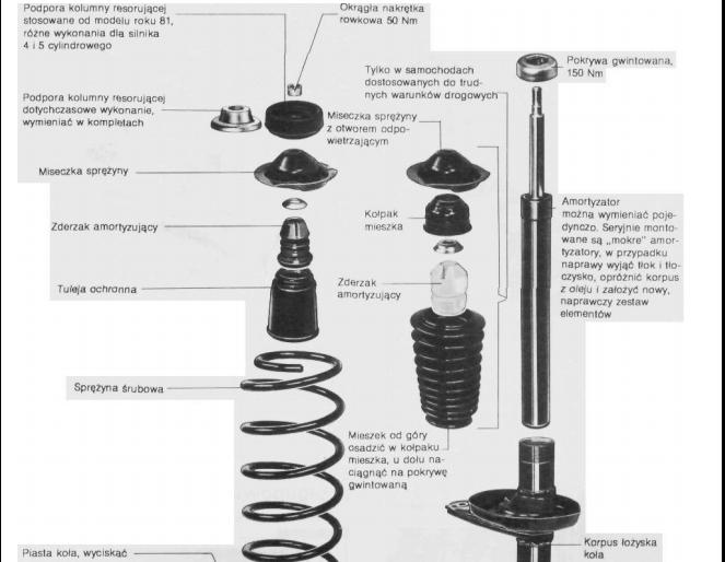

Всем привет, хочу спросить у вас, вчера менял амартезаторы, опорные подшипники Ю и вот возник у меня вопрос, резьбавая втулка 811 412 365, куда закручивается
На первом рисунку схема с экзиста (21 деталь). Нарисовано, что она прижимает тарелку пружины, а на нее надевается подшипник.
на втором рисунку она прижимает подшипник сверху.
1. http://s7.uploads.ru/t/Xlxtc.png 2.https://upforme.ru/uploads/000a/25/94/53889-1-f.jpg
Вот вчера один собрал по схеме экзиста, а вот над вторым задумался. Упор (под номром 19, схема 1) он должен плотно прижиматься к кузову? Если да, то надо собирать по схеме 1, если нет, схема 2
