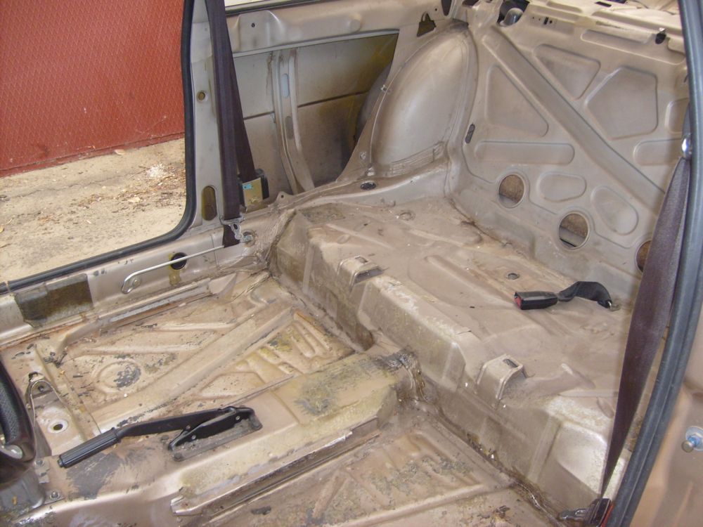

Может у кого разобран или несложно снять - сфотайте как прикреплен концевик на ручник (чтоб лампочка светилась когда затянут). Речь конечно о заводском креплении.
Купил родной концевик, снял чехол ручника - а поставить его некуда оказалось... может не туда смотрю.

через ковер смог рассмотреть только то, что саморез справа прикручивается.
и есть типа "бугорок кузова" для него.
scarabaeus
и на том спасибо. Значит надо еще поискать "бугорок кузова"
ну смотри
https://upforme.ru/uploads/000a/25/94/22717-2-f.jpgна картинке нет его, но сделать кронштейн для него можно.
Может и мое фото пригодится :)
вон он тот самый "бугорок кузова" :D  кронштейн))
хотя может он и съемный идет...
у меня всё разобрано, в обед сфоткая, всё отлично видно
Давай, а то на первой фото концевика не вижу, а у Daniel' не понял как он крепится.
Но все равно всем  спасибо за предоставленные фото
разглядывай

вобщем присмотрелся вчера, оказываеться кронштейн стоит, поискал концевик, нашёлся, прикрутил его.
а я то думал неужто немцы неставили такую вещь ведь даже на тазах 70 - х она есть ))
http://savepic.net/883893m.jpg
