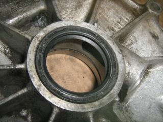

скажите пожалуйста, а сальник №17 привода как правильно ставить вровень с поверхностью или до конца на сколько забивается?
менял оба в августе, на деталях №16 с обоих сторон выработка есть примерно одинаковая, с левой стороны сальник забил до конца, получилось на пару мм глубже чем плоскость детали куда вставляется он, а  с правой стороны забил на ровне с плоскостью. так вот левый не бежит, а правый сразу стал подтекать.
https://upforme.ru/uploads/000a/25/94/40038-3.jpg
87
Ну вообще там должно быть посадочное место. Видимо один ты посадил на место, а второй нет.
88
не обнаружил, ставил вровень
порвался.
89
На следующей неделе буду разбирать погляжу, хотя вряд ли порвался. Есть мысля что до этого они(сальники) стояли вровень с плоскостью и на детали №16 выработка появилась. При замене с левой стороны я посадил чуть глубже сальник соответственно на №16 сальник из выработанного  места сдвинулся чуток поэтому и не бежит.
90
У меня оба текли. Поменял на новые и поставил вровень со стенкой, после чего полтора года ни капли не вытекло.
