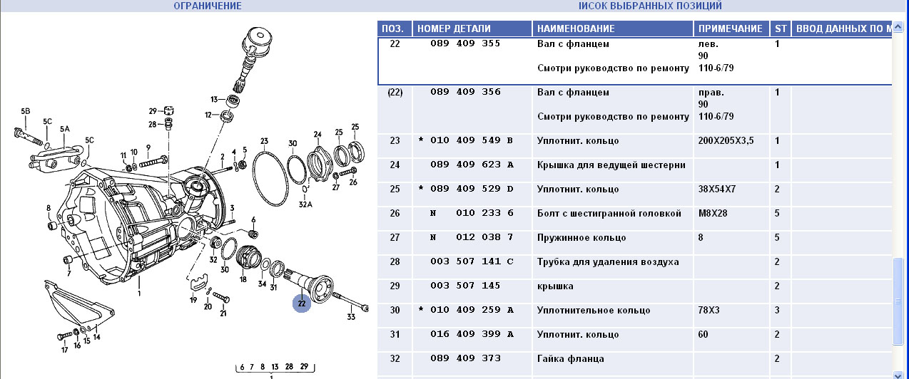

scarabaeus, я наверное выразился не правильно. у меня теёчт масло там, где выходит полуось из коробки! Течёт очень не плохо!
SCH? если не сложно то это какой номер детали, на том и на другом рисунке ?
https://upforme.ru/uploads/000a/25/94/20257-1-f.jpg
https://upforme.ru/uploads/000a/25/94/20247-1.jpg
31 на верхнем, на нижнем - 17 если правильно рассмотрел. И элькатс чето не работает, так бы код сальника сказал бы наверняка. Знаю только размеры его: 40х52х9, это я для своей 5-ти ступки покупал
SCH, ага, спасибо, друг ) это вообщем одна и та же позиция! Спасибо что помог разобраться)
Отредактировано Шкуркинъ (05.07.2010 23:31)
Вообщем какой сальних менять чтобы масло не текло я разобрался!
Теперь мне хотелось бы разобраться, почему спидометр не работает! У меня стоит новый тросик и новая шестерня привода спидометра деталь №15. Неужели проблема в деталях 12, 13, 17, как сказа kobrik.
Просто вчера я всё проверил, и шестерня еле еле цеплятся внутри. если прижимать её в одну сторону то крутится, а так нет. Нужно заменить 12 и 13 детальки ?

Вообщем чтобы поменять эту шестерню привода спидометра, нужно откуртить 6 болтов шруса под звёздочку на 6, отодвинуть в сторону его чтобы не мешался, открутить центральный болт полуоси дифференциала ключом на 12( головкой удобнее ),открутить 10 болтов крышки дифференциала коробки(3 фото крышки) под ключ на 13, и ты увидишь сам дифференциал с шестерней привода спидометра(фото 2 и 3 ). Снять шестерню легко, со всех сторон подцепляешь её отвёрткой побольше и она потихоньку слазиет с вала. Берёшь новую, вставляешь в неё шестгранную втулку, и аккуратно молотком насаживаешь обратно на вал! И всё, всё элементарно! Собираешь всё обратно )
