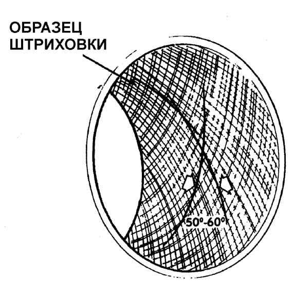

блок - смотрим выработку в точках перекладки поршня (как ты говоришь нету) и состояние хона (смотри рисунок) если от хона только приятные воспоминания то колец и на 10 000 может не хватить, если хон есть хороший то смотрим кольца
