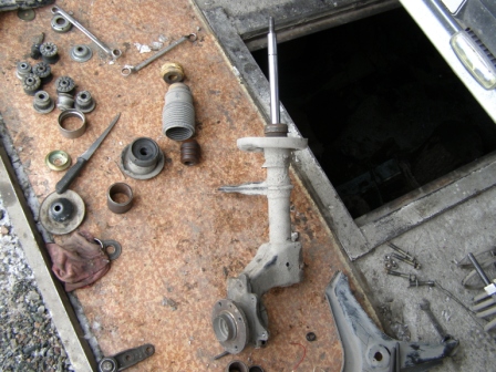

https://upforme.ru/uploads/000a/25/94/37399-2-f.jpg
здесь всё видно как поднято у меня было на 5 см проездил 3 года и кому продал машину катается и радуется увеличенному просвету . если нужны коменты пиши на почту так как здесь бываю редко за неимением машины .
