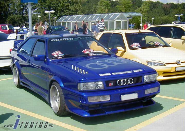

Здравствуйте.
https://upforme.ru/uploads/000a/25/94/1151-1-f.jpg
Подскажите пожалуйста что за поворотники установлены на этом Rieger? И под фарами реснички где такие можно найти?
