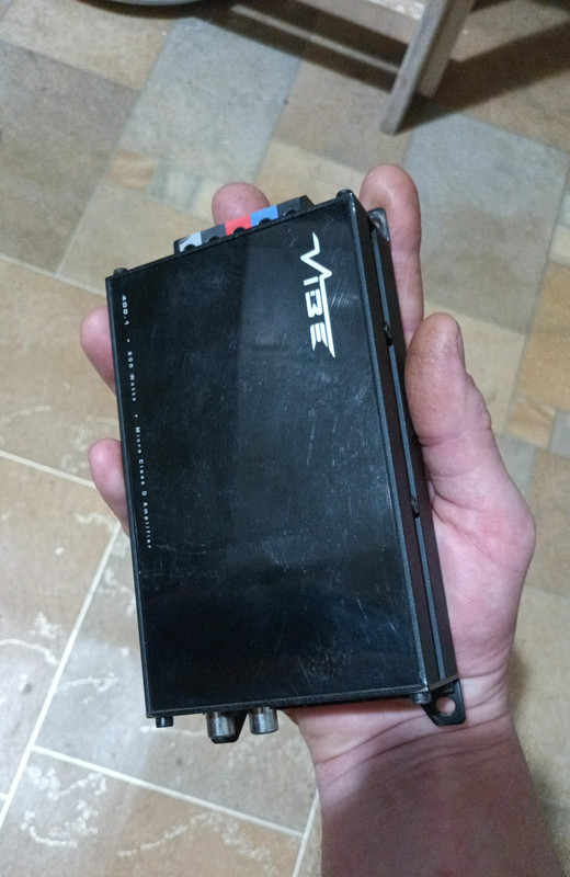

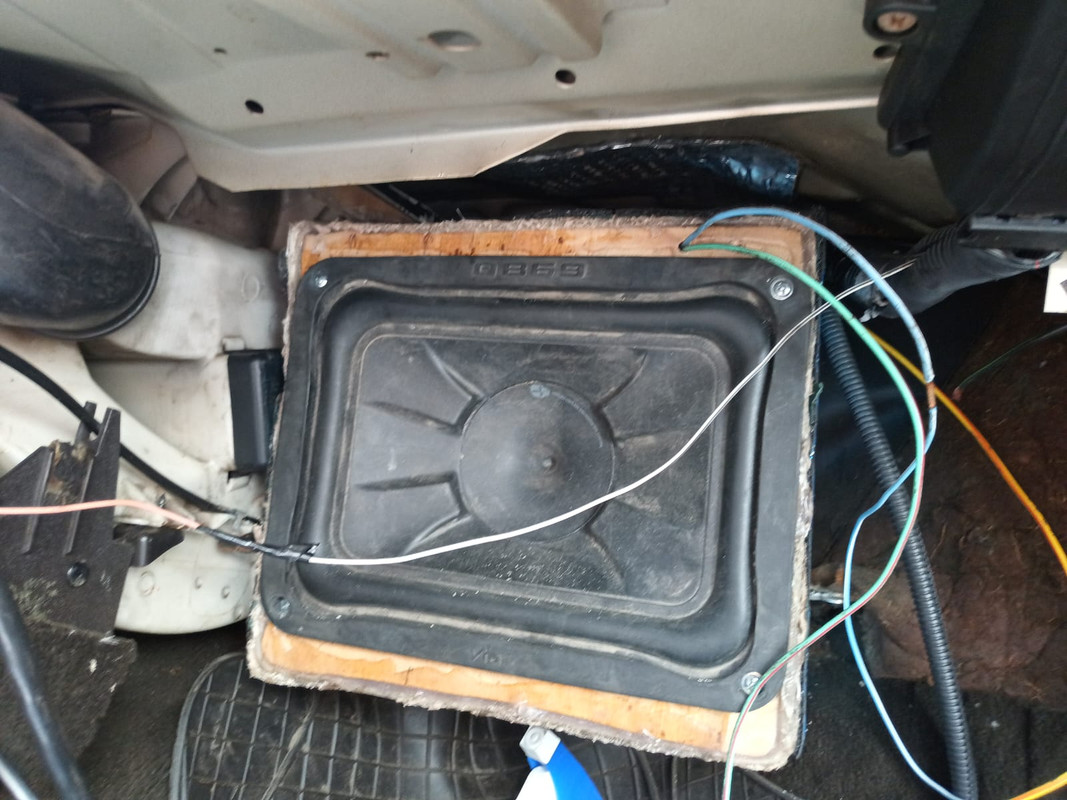

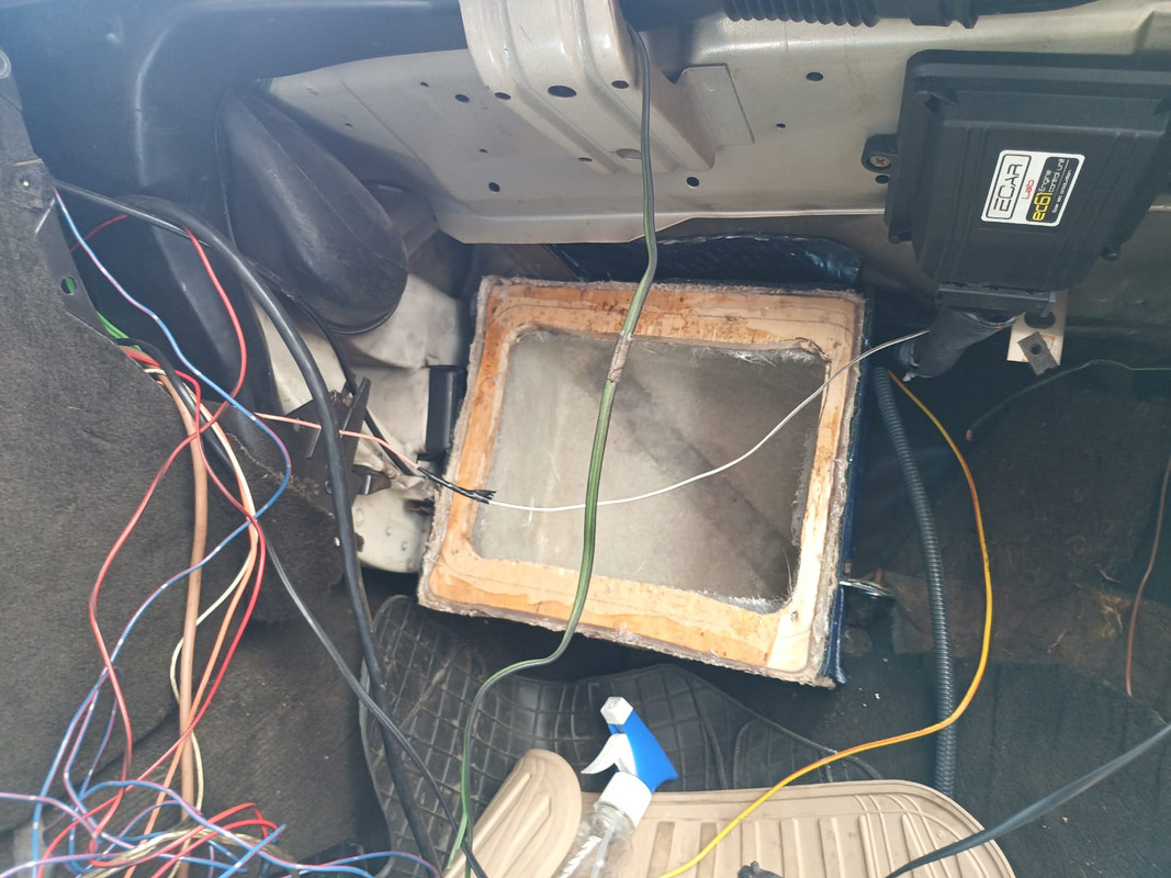

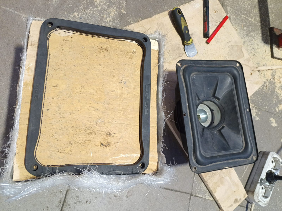

Привет! Вы знаете, что на ауди б2 за бардачком полно свободного места? Но только если у вас нет кондиционера, так как место там предусмотрено для него. Берем картонную коробку, подходящего размера. Размер выбираем на глаз, как я. Чуть позже измерю свою. Туда вполне влезает овальный динамик 6х9. В моем случае прямоугольный. Далее облепляем изнутри стекломатом в пять слоев, сушим на солнце. Я мазал кистью, старался без пузырей. Потом вырезаем фанерку для передней стенки. Облепляем снаружи шумоизоляцией. Колхозим крепления, сняв бардачок. Я использовал одноканальный усилитель класса Д для сабвуфера, так как он маленький. Звук - бомба!
