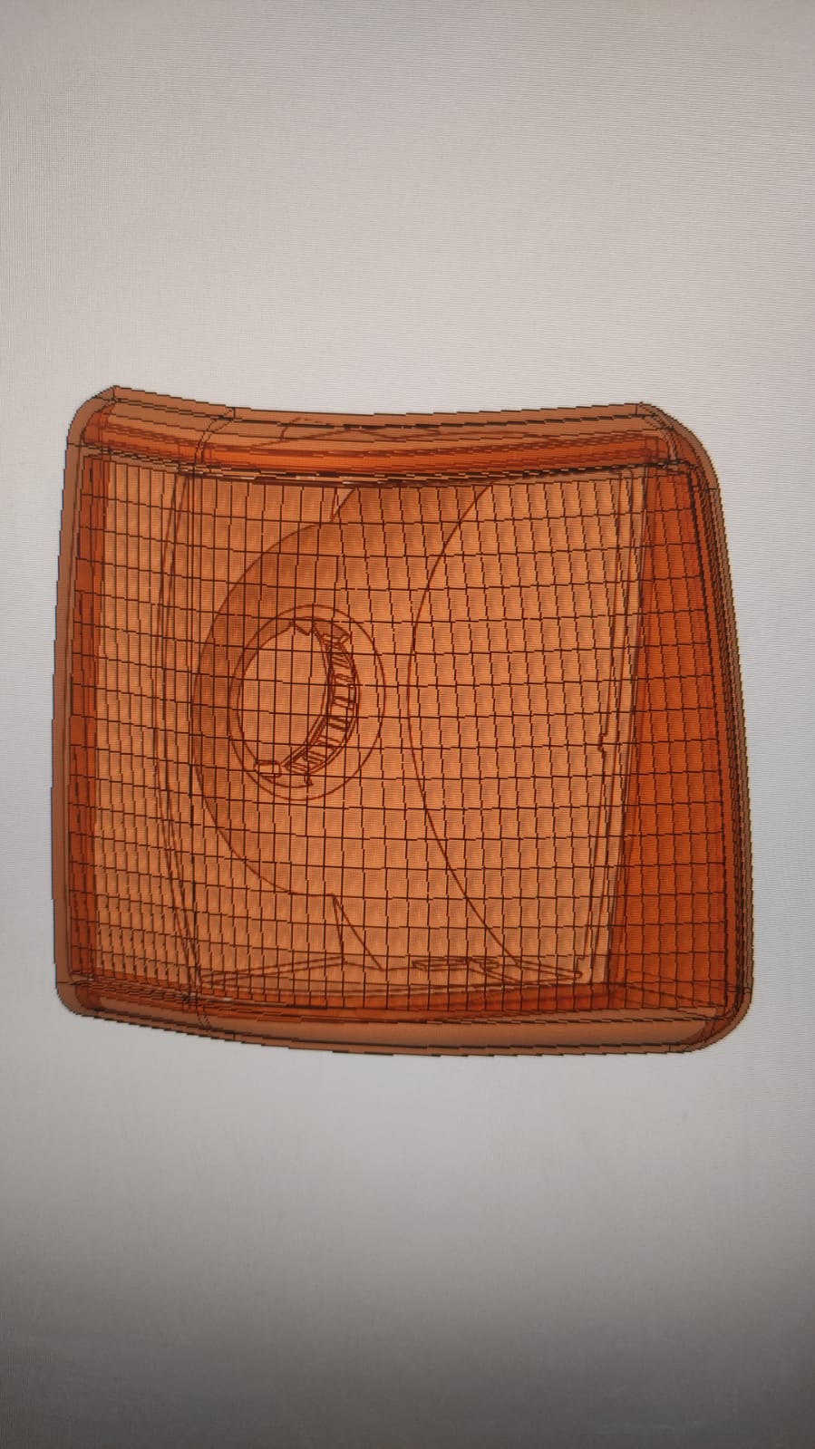

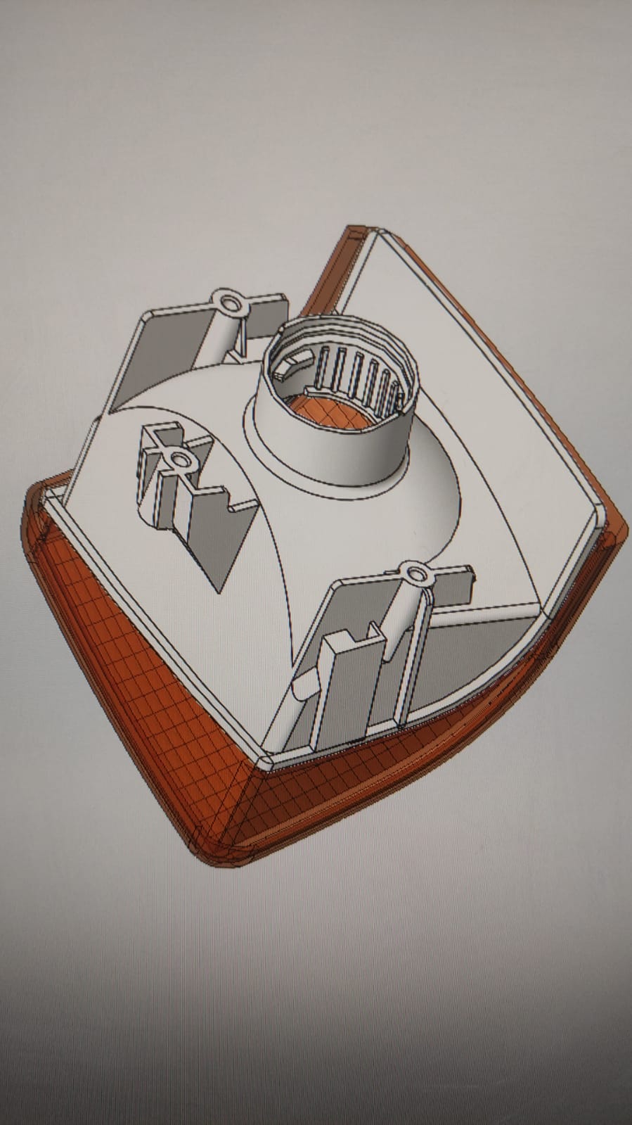

Отдал левый поворотник от 90 специалистам. Ждемс
https://disk.yandex.ru/d/FUiR8NhNP-c40Q стеклышко
https://disk.yandex.ru/d/oIDywUTLWw7XFw корпус

Повротник на рестайл: рассеиватель
https://disk.yandex.ru/d/Z3rGhdV9zxFrAg
Корпус
https://disk.yandex.ru/d/jiizL9_Rb-U9eA

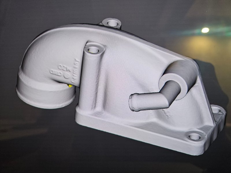

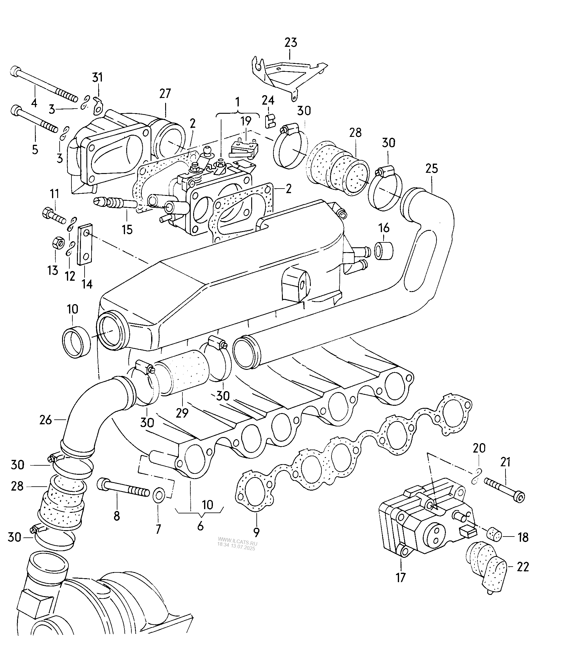

Вот как время летит. С прошлого лета я забил на все это тридэ. И вот только сейчас немного возвращаюсь. Установил электронный впрыск на ауди 90, думаю, как бы красиво оформить впуск воздуха. Хочу изготовить такой воздуховод. Отдал спецам на сканирование. Деталь 27
https://images.ilcats.ru/getImage.php?catalog=audi&filename=025/025021000.png&hash=6cc8aac30234098c909005314b45b9b4
https://i.postimg.cc/TwWLvc45/Air-intake.jpg
https://i.postimg.cc/4ykKfhDL/Air-intake2.jpg

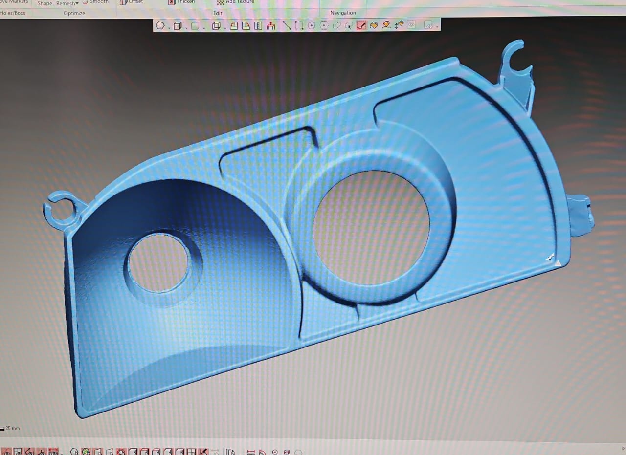

Привет! Отдал на сканирование отражатель фары от ауди эс2. Думаю, что линзование должно быть максимально "стоковым"
https://upforme.ru/uploads/000a/25/94/409/368078.jpg
https://disk.yandex.ru/d/cCRmmo9hKSPiBA

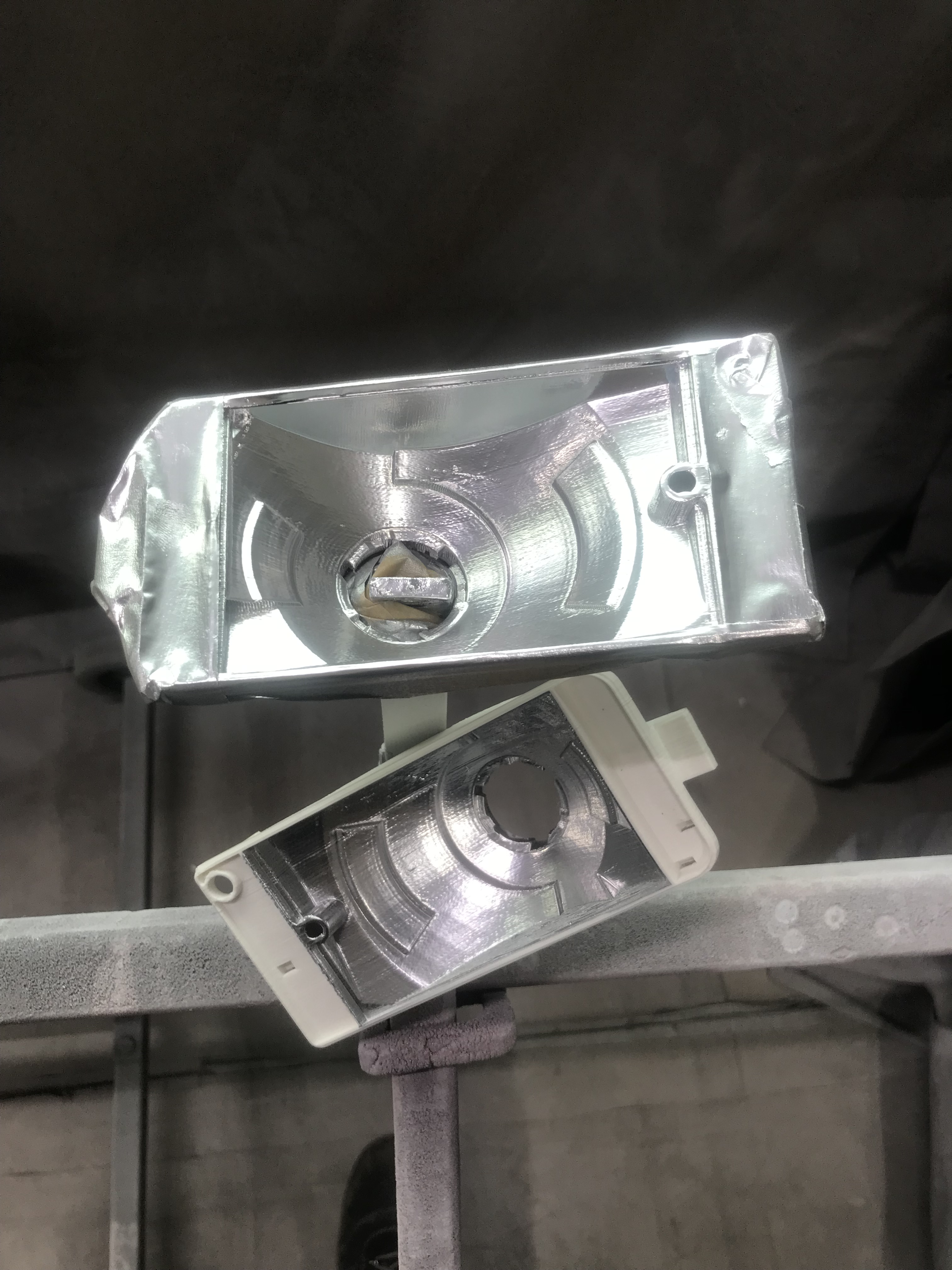

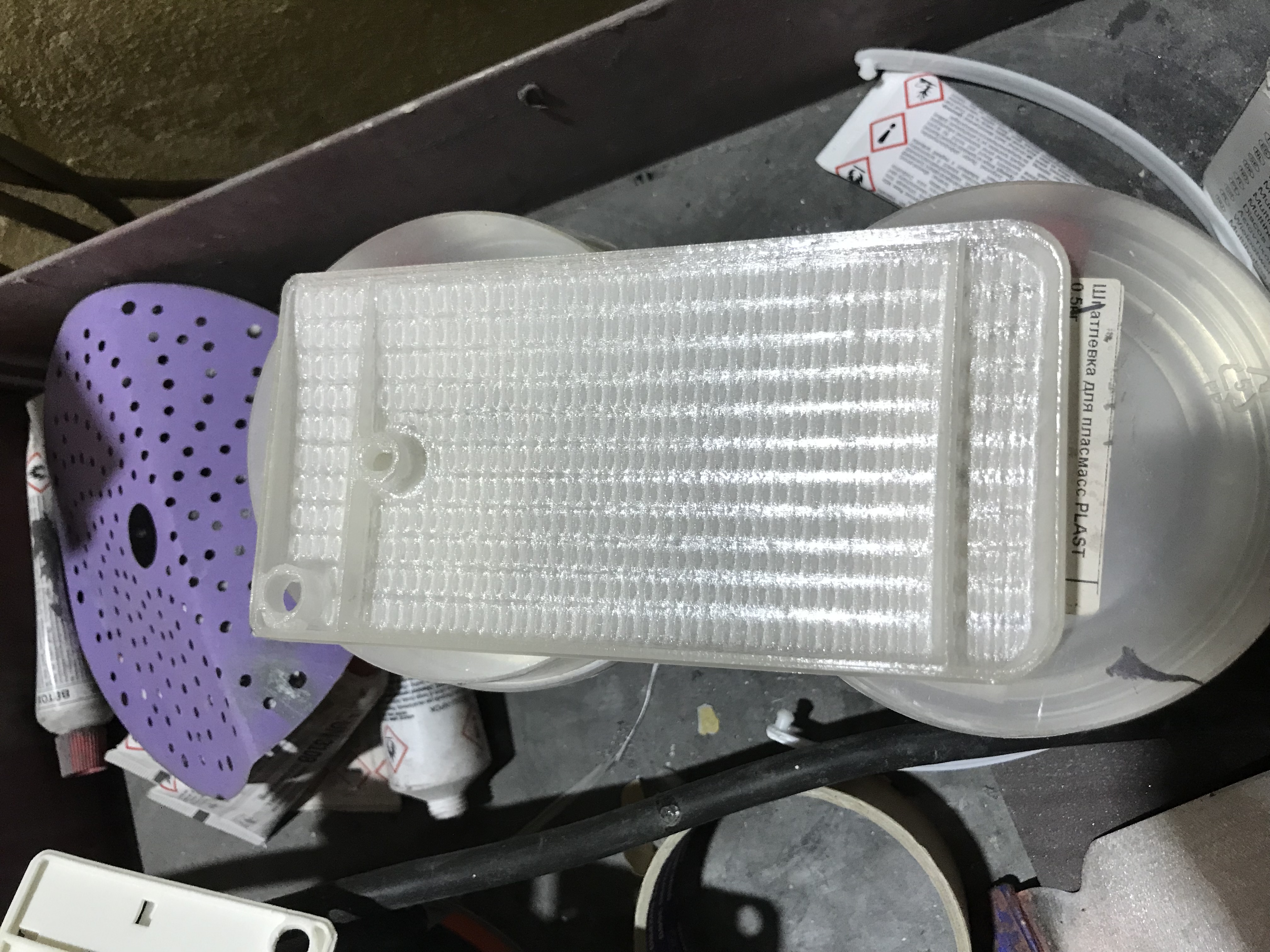

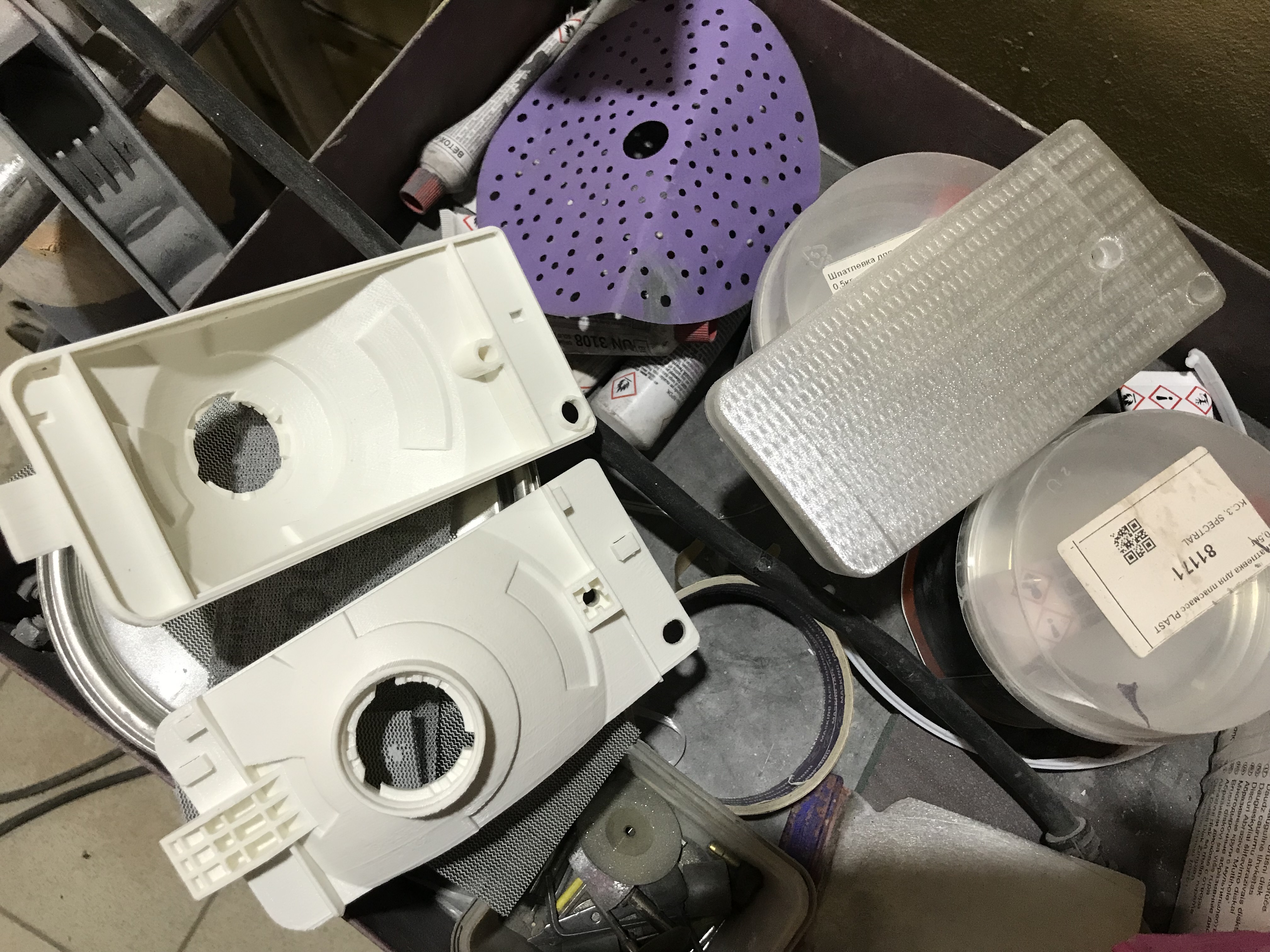

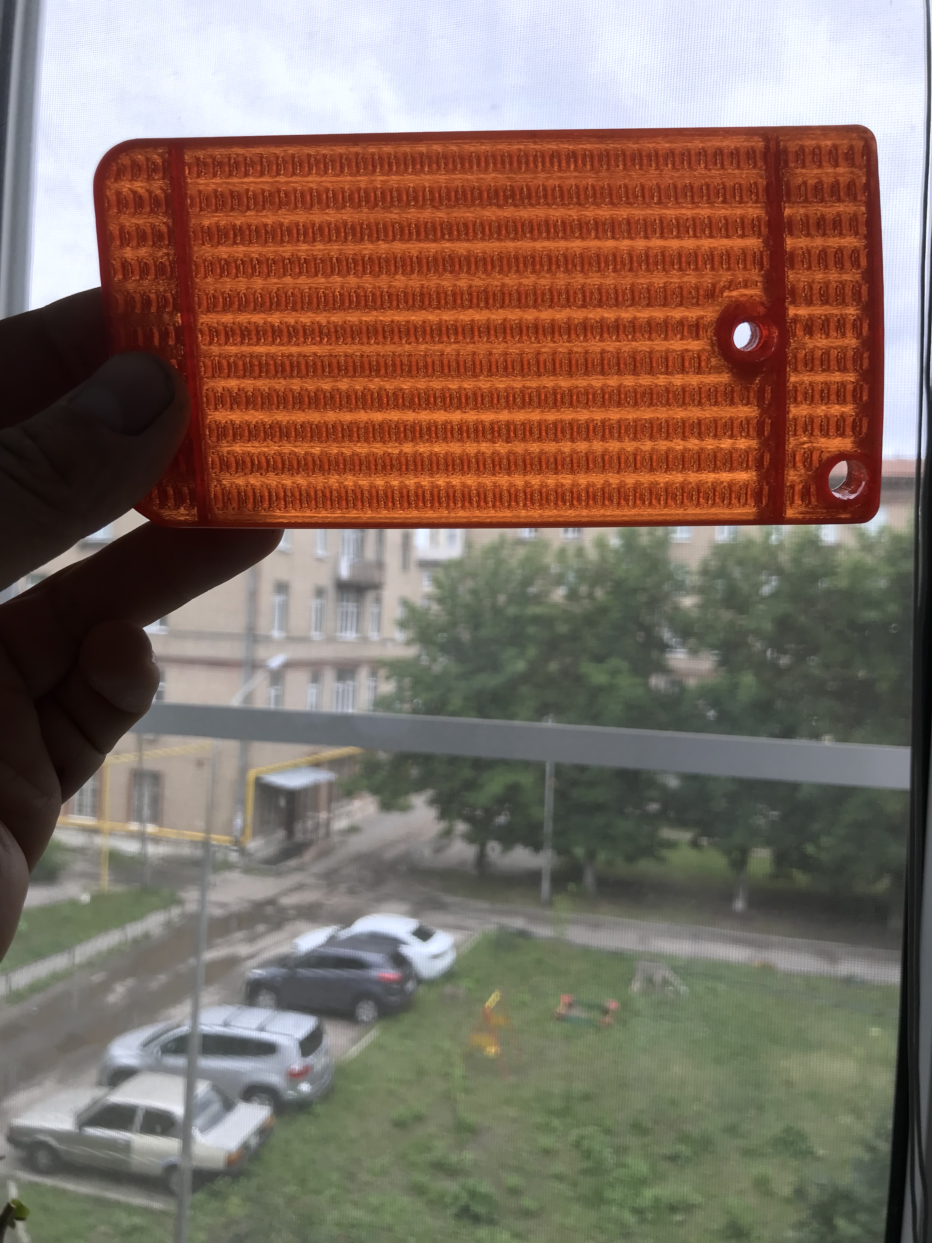

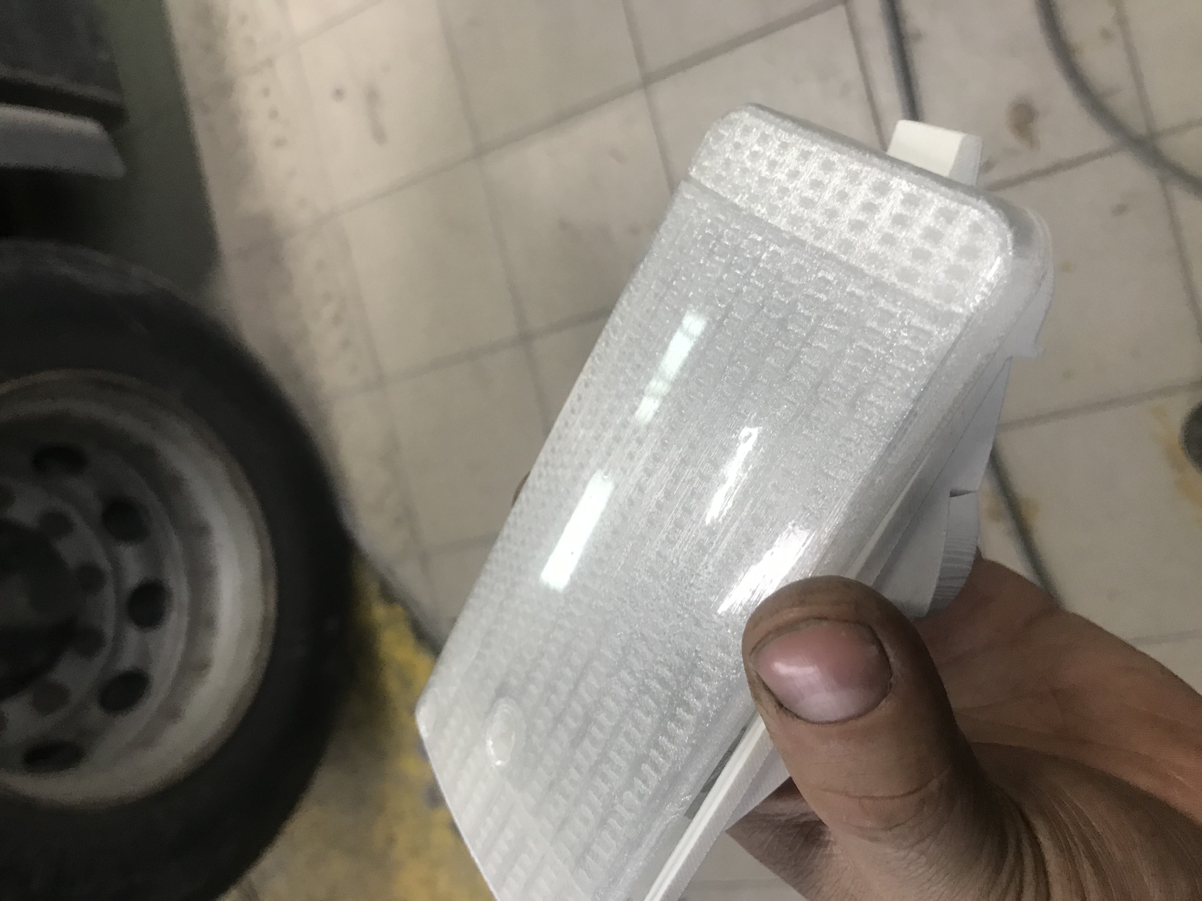

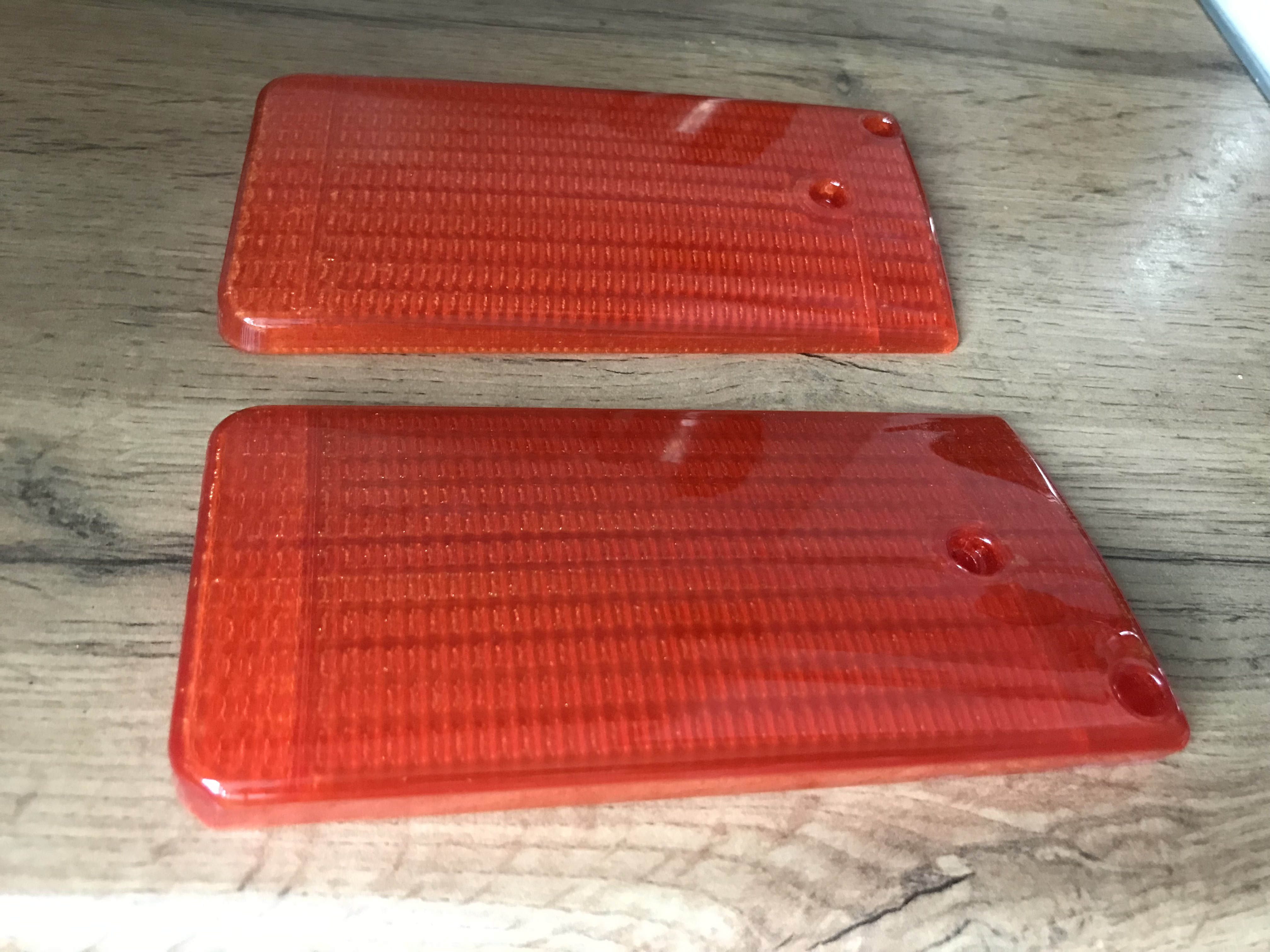

По файлам скаченным с этого форума (Андрею Спасибо что замутил такое дело!) были напечатаны поворотники 90ые., корпуса и рассеиватели( стекляшки). Корпус был покрашен внутри хром краской, первой попавшейся в магазине. Рассеивателя для придания более приличного вида были вышкурены и залачены. Корпус и рассеиватель совпадают отлично. Примерка была. все хорошо.
Ссылка
Ссылка
Ссылка
Ссылка
Ссылка
https://upforme.ru/uploads/000a/25/94/11/t315353.jpg
https://upforme.ru/uploads/000a/25/94/11/t365354.jpg
https://upforme.ru/uploads/000a/25/94/11/t126966.jpg
https://upforme.ru/uploads/000a/25/94/11/t829113.jpg
https://upforme.ru/uploads/000a/25/94/11/t40289.jpg
https://upforme.ru/uploads/000a/25/94/11/t14733.jpg
