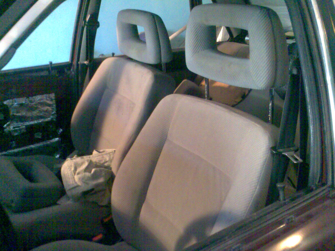

сиденья регулируются - вперёд/назад и регулируется наклон спинки.  на некоторых есть регулировка по высоте. А если имеется опыт, то поставить от В3/4 или др.  сиденья не составит проблемы.
у меня получилось так - снял родные, разобрал сидушку( остался железный каркас). у купленных открутил спинку, разобрал сидушку( от него понадобиться обивка и поролон). На родную сидушку ставим поролон с обивкой( встаёт как родной) ,закрепляем. И в обратном порядке к родной сидушке прикручиваем спинку от купленных сидений.
https://upforme.ru/uploads/000a/25/94/21049-2-f.jpg вот такие у меня.
