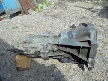

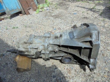

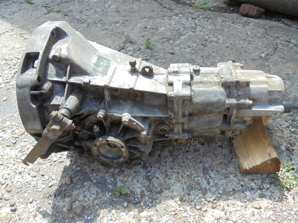

Роман привет. Есть вопрос, не откажи в ответе. Фото "подаренной " КПП . Цифры плохо читаются. В свое вреся в теме ты рассказывал про КПП. Определи что за КРР- 5-ти ступка или 4-х ступка? Заранее спасибо. https://upforme.ru/uploads/000a/25/94/1232/t239252.jpg
https://upforme.ru/uploads/000a/25/94/1232/t427361.jpg
https://upforme.ru/uploads/000a/25/94/1232/t98132.jpg
249
Саныч, это 5 мкпп, сильно похожа на 3м
сравнение
