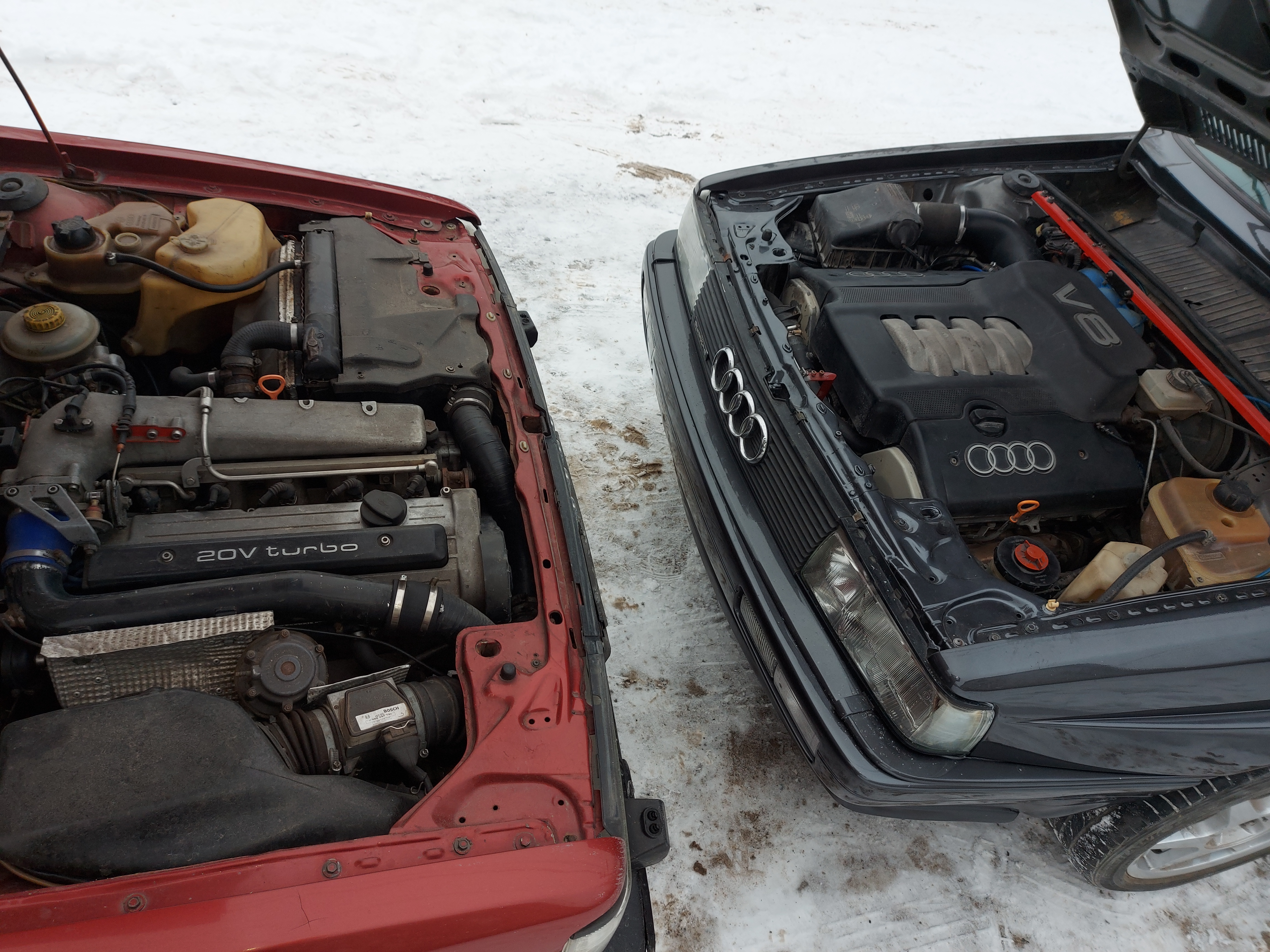

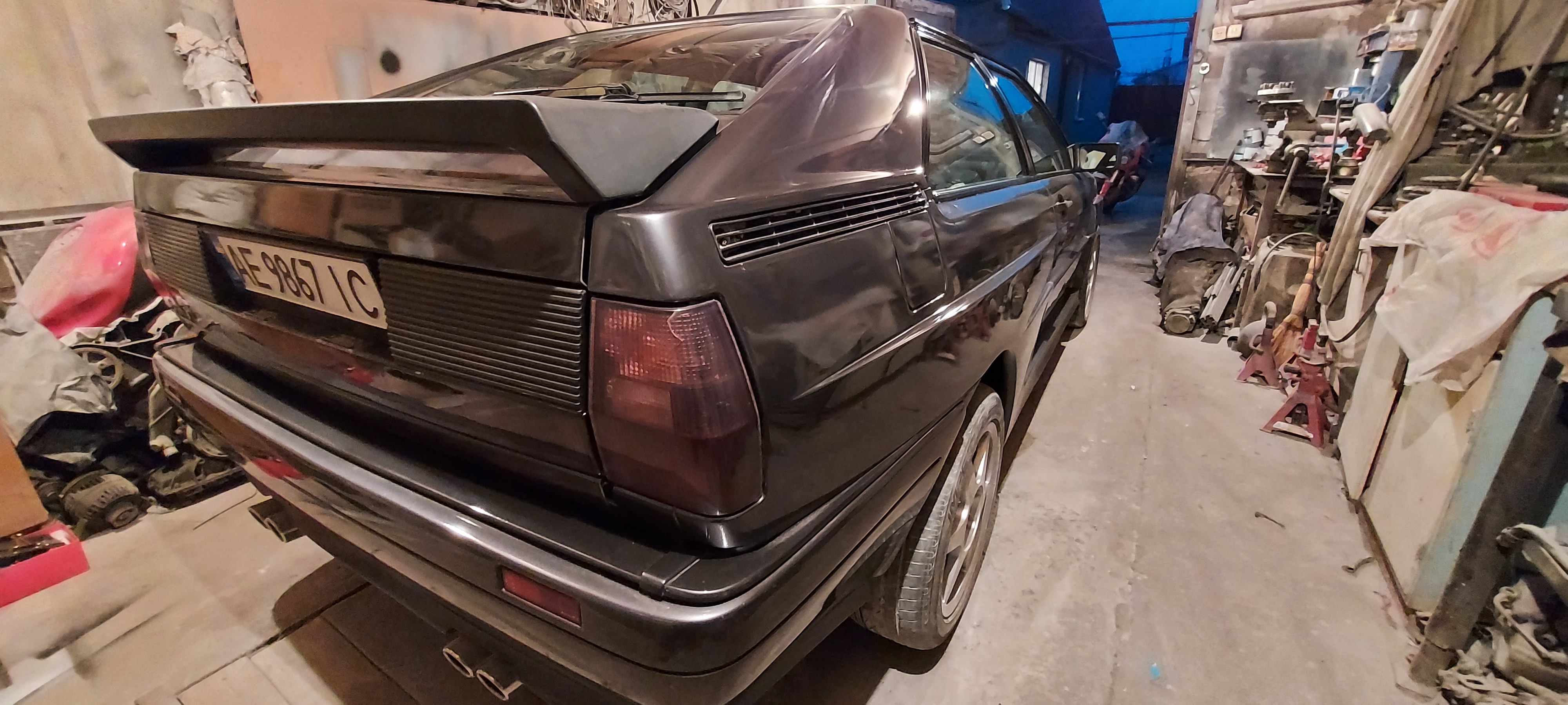

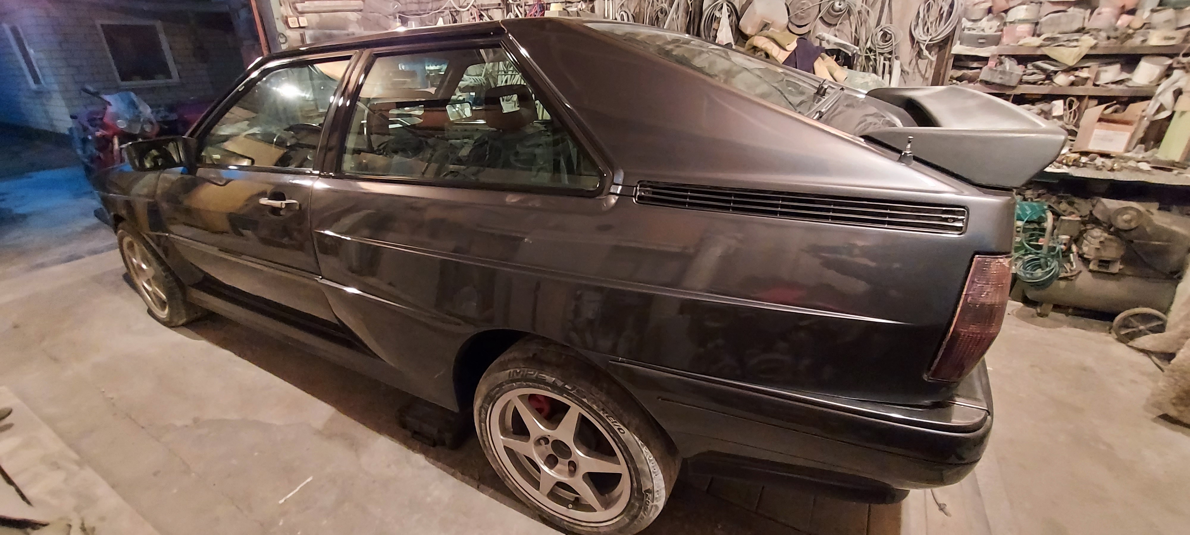

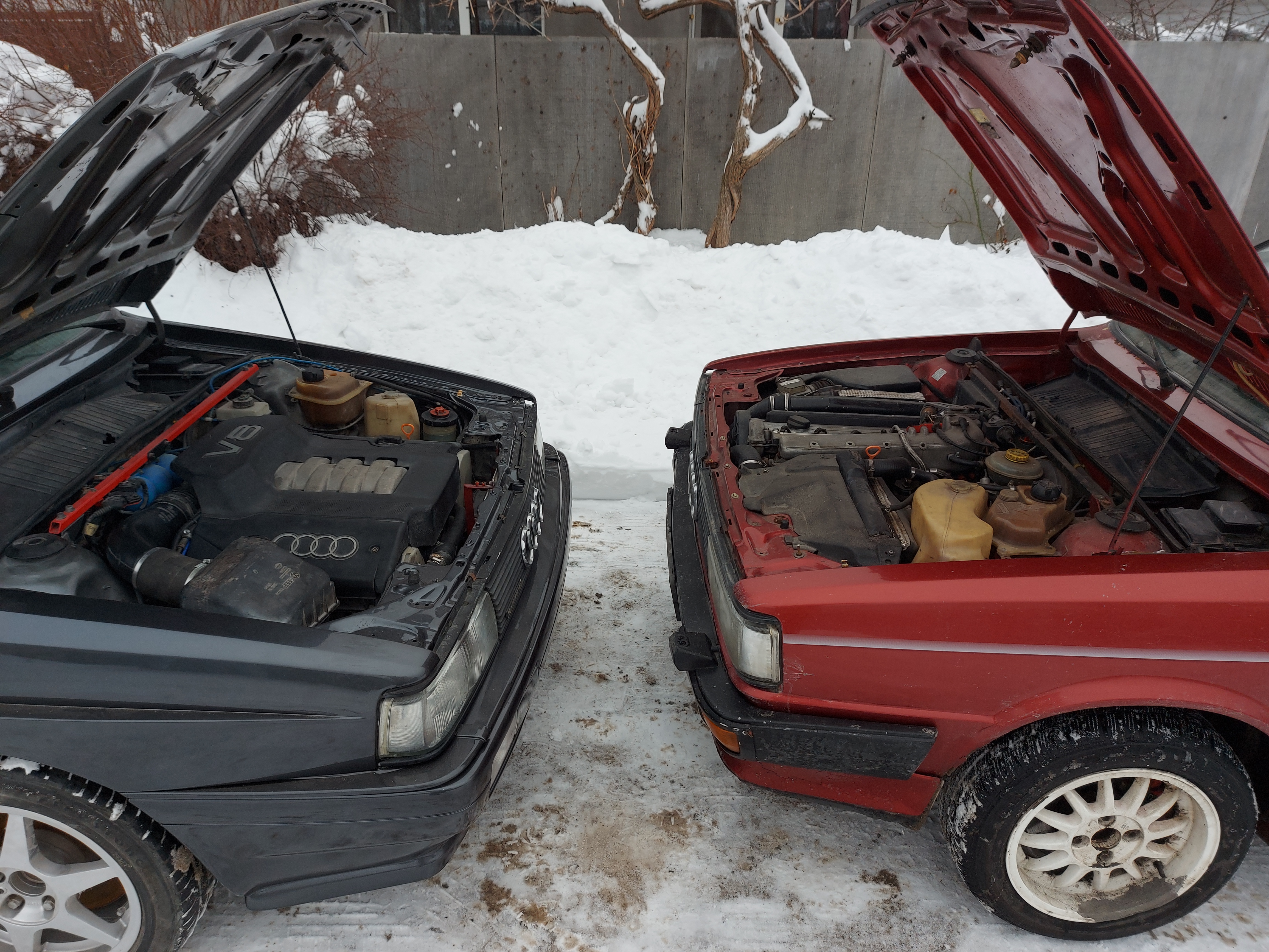

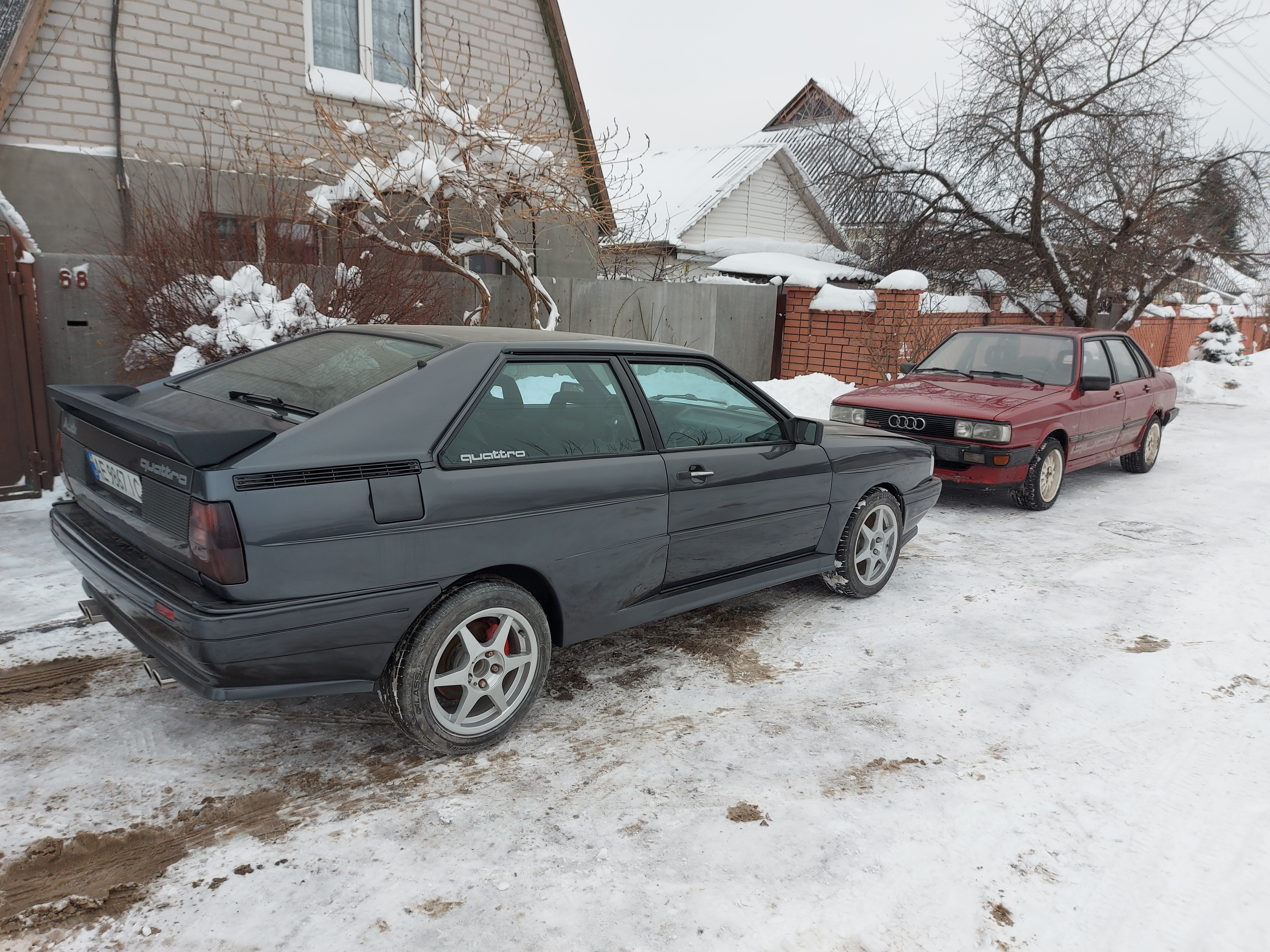

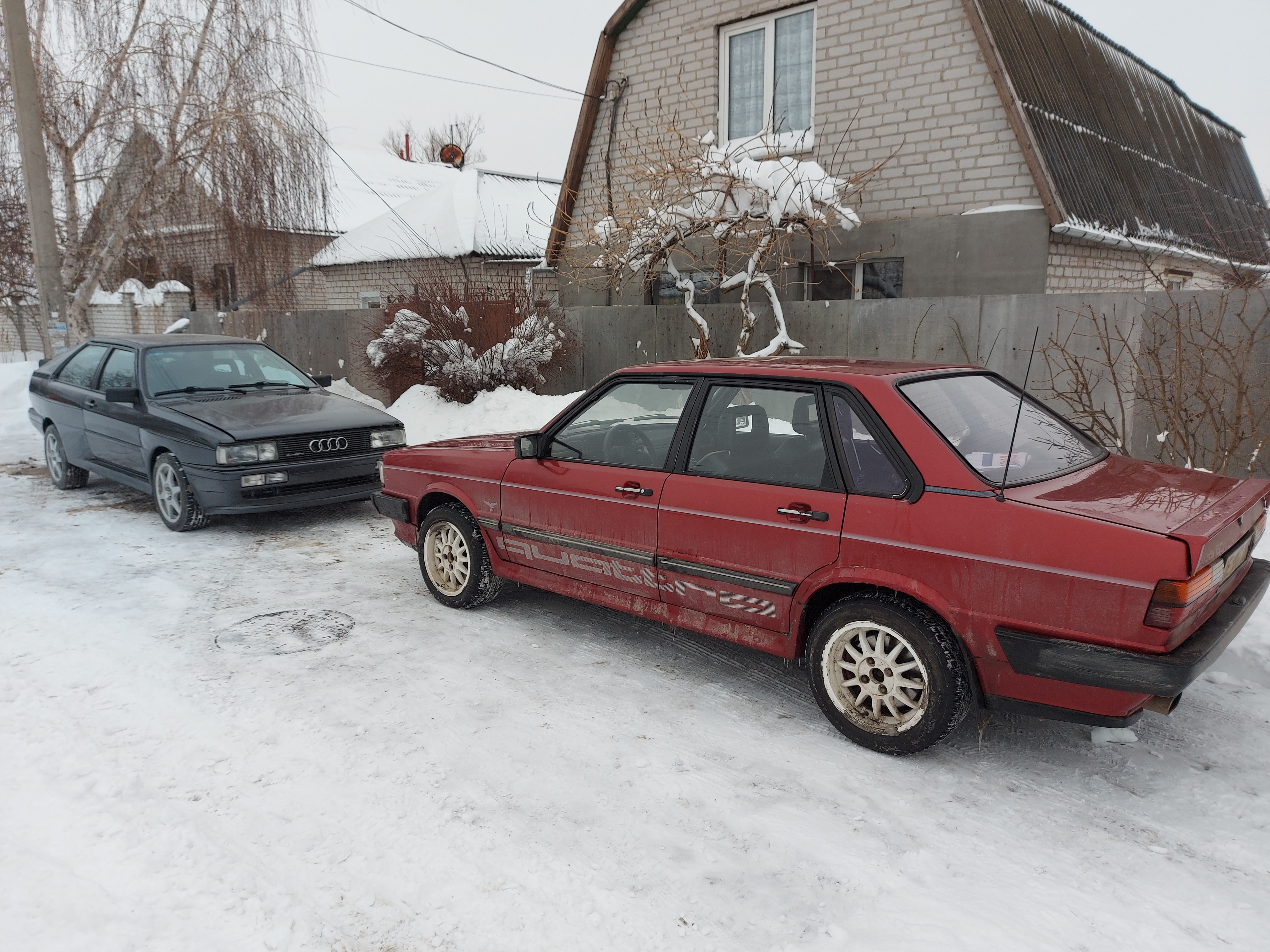

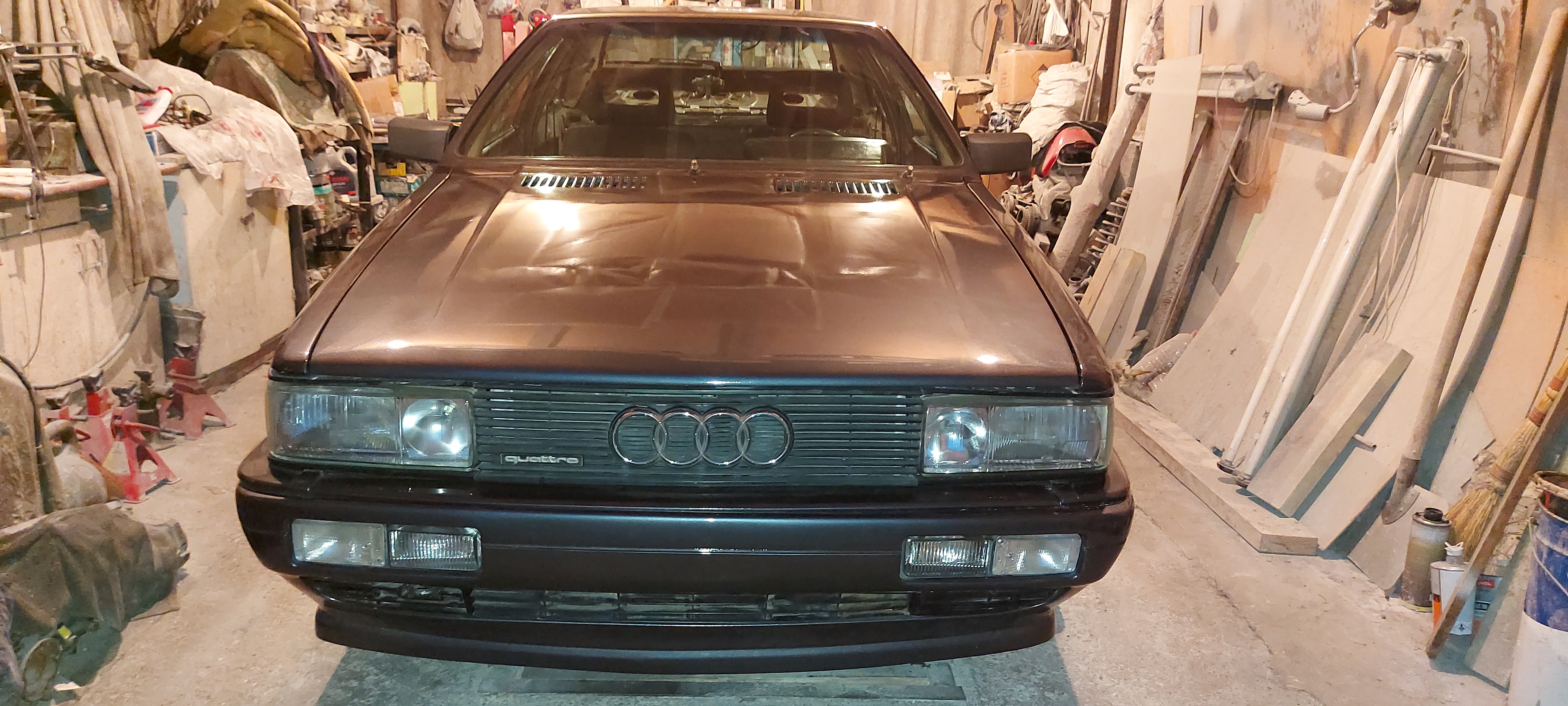

*Сестры*..Седан 20v turbo Quattro и Coupe V8 4.2 Quattro.Наконец-то на ходу.))http://sg.uploads.ru/t/Uxc0z.jpg
http://s9.uploads.ru/t/TGcvn.jpg
Супер! Купеха сильно преобразилась :cool:  Ну и как она едет сейчас, приятно?

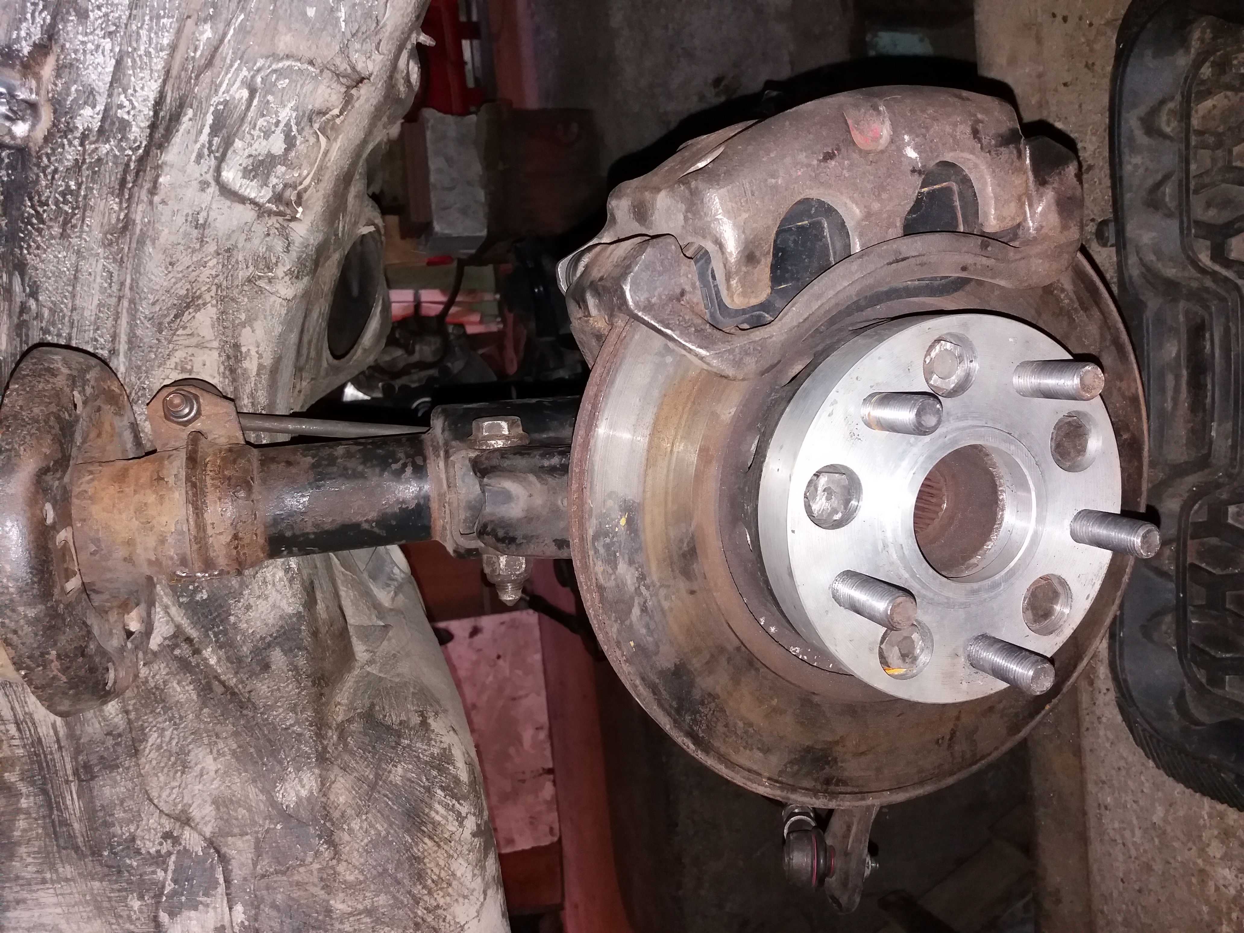

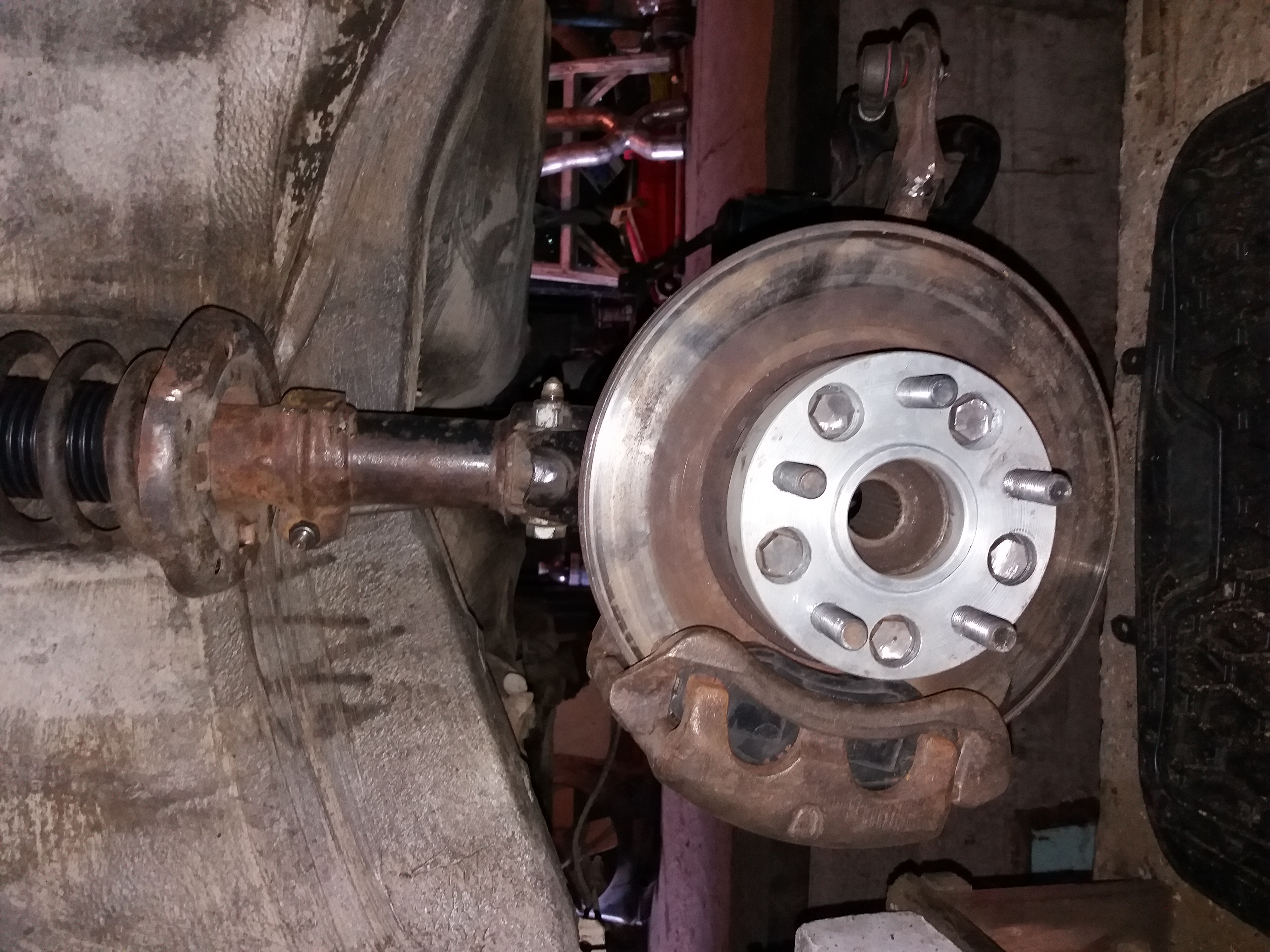

Спасибо.Тестовый выезд..Ощущения противоречивые.С одной стороны-радость за то,что Она все-таки поехала,с другой стороны смотришь и видишь какие еще недостатки необходимо устранить.Как тянет с низов- седану на турбе далеко до этого..При старте практически с холостых,достаточно лишь плавно отпустить сцепление и нажать на газ.Машина едет адекватно резкости и силе нажатия на педаль акселератора.На щебенке при оборотах 1200 и выше начинает кидаться камнями из под всех 4-х *копыт*.Полностью прямоточная система выпуска создает ощущение,что сидишь в *маскл-каре*(пока салон еще не обесшумлен).Рулится-как 80ка,Но до высоких скоростей пока еще не дошел.Скажу одно.При тормозах спереди-323 мм(4 поршня) и сзади-286мм(2 поршня)-*жопа* уже не обгоняет *морду*,а машина останавливается прямо и ровно.Безе *колдунов* и прочих *делителей*.Но работы нужно сделать еще много.Думаю сделать 2х лепестковую пружину на *корзину* сцепления,а то уж больно мягенькая по сравнению с седаном..Пока вот так))

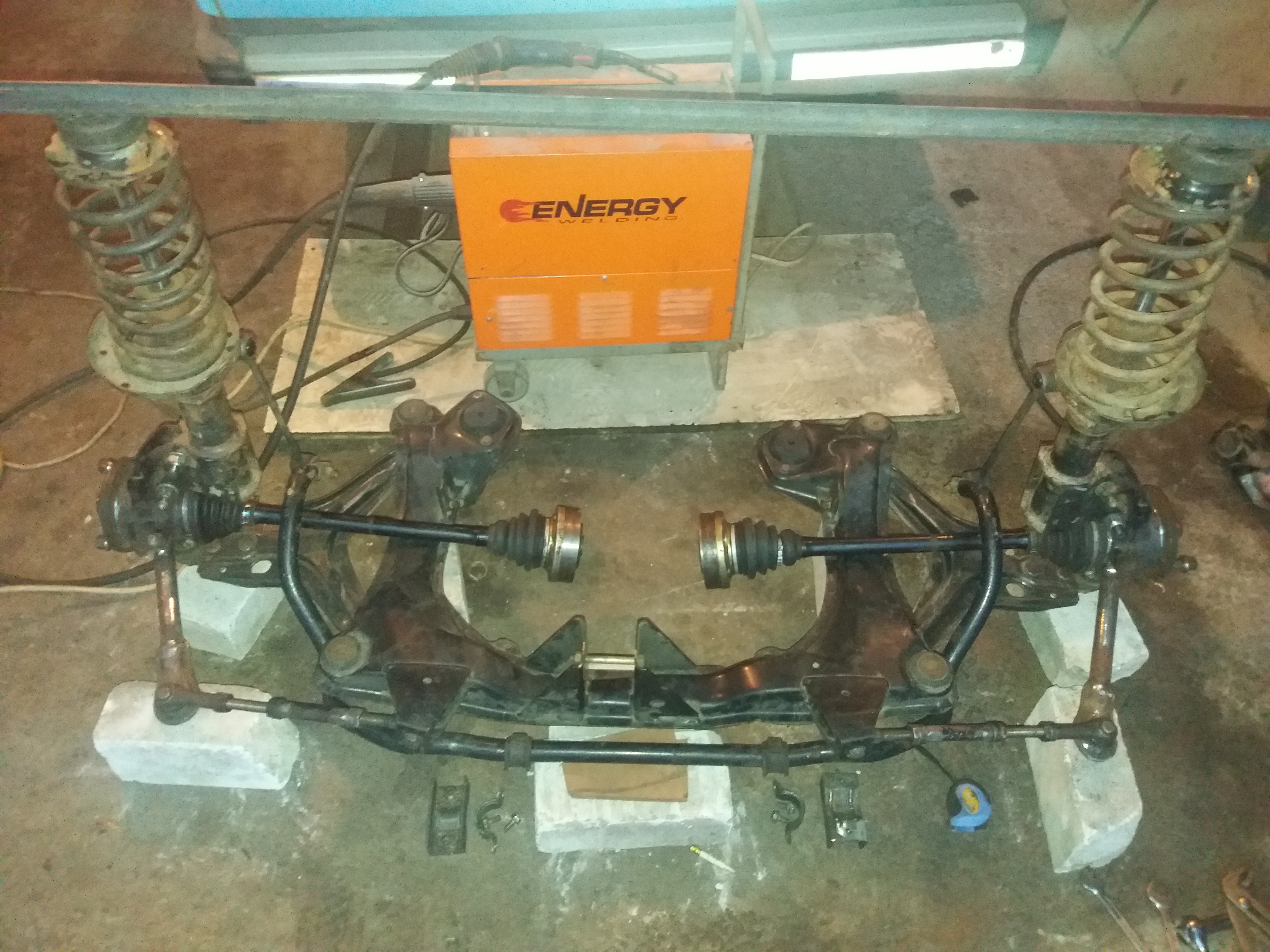

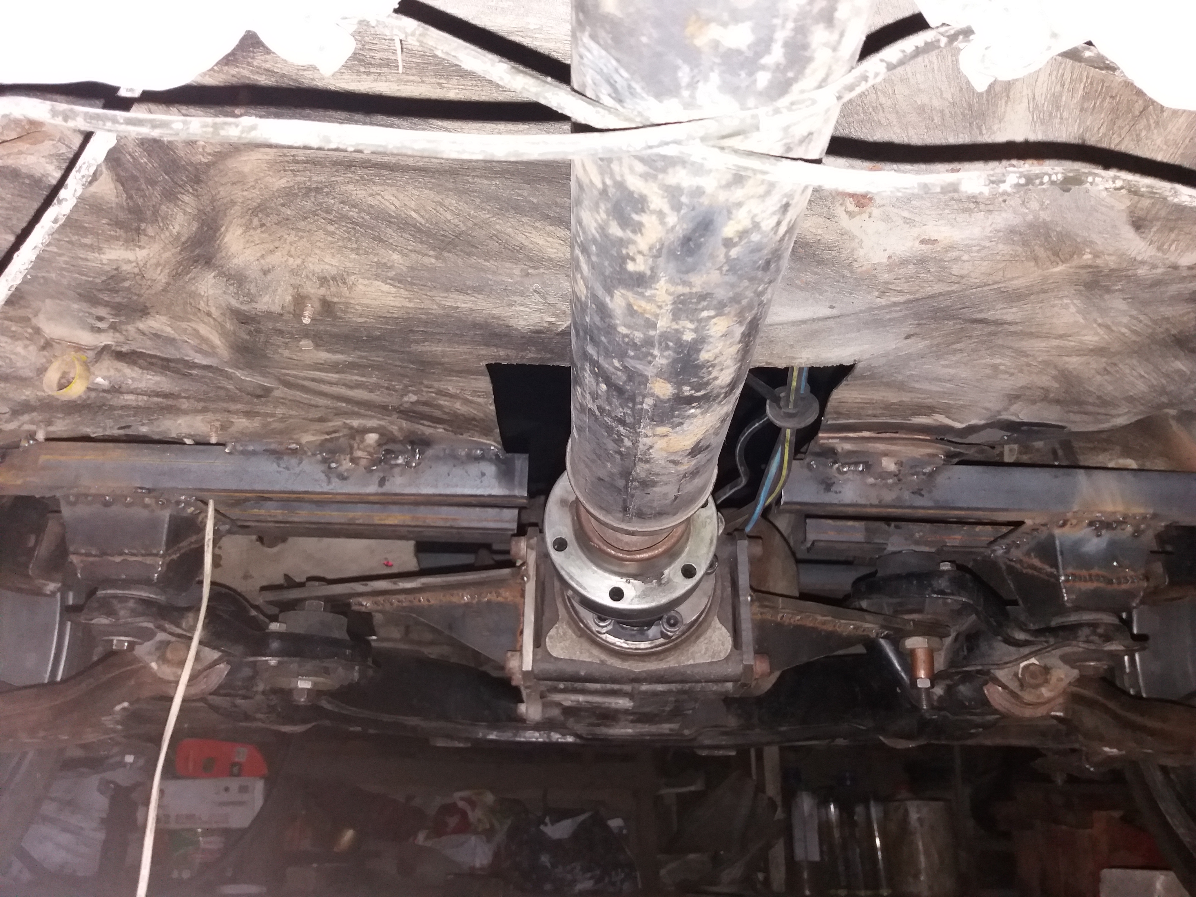

На моей странице на Драйв2 ру добавил тему по усилению сцепленния.

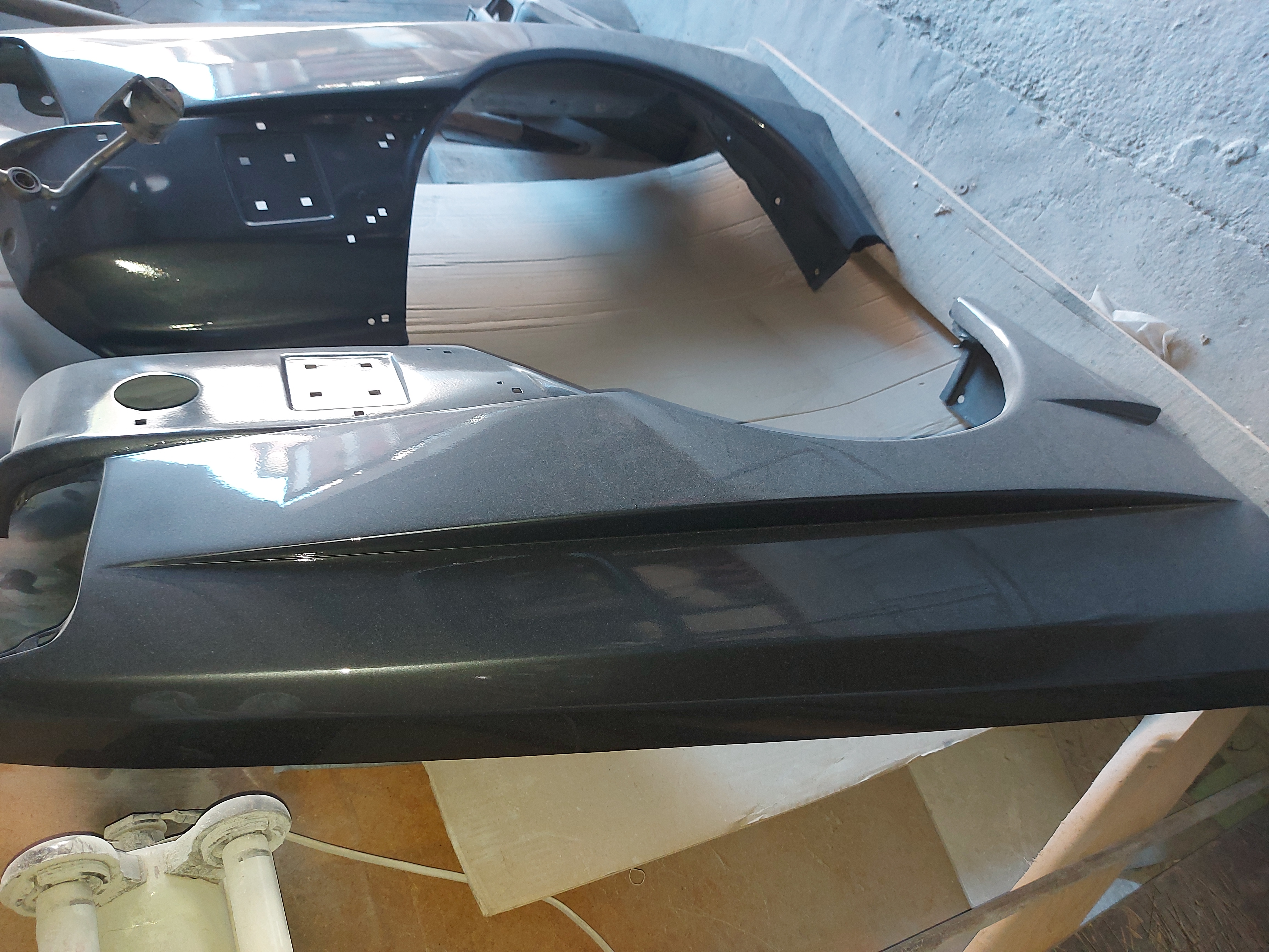

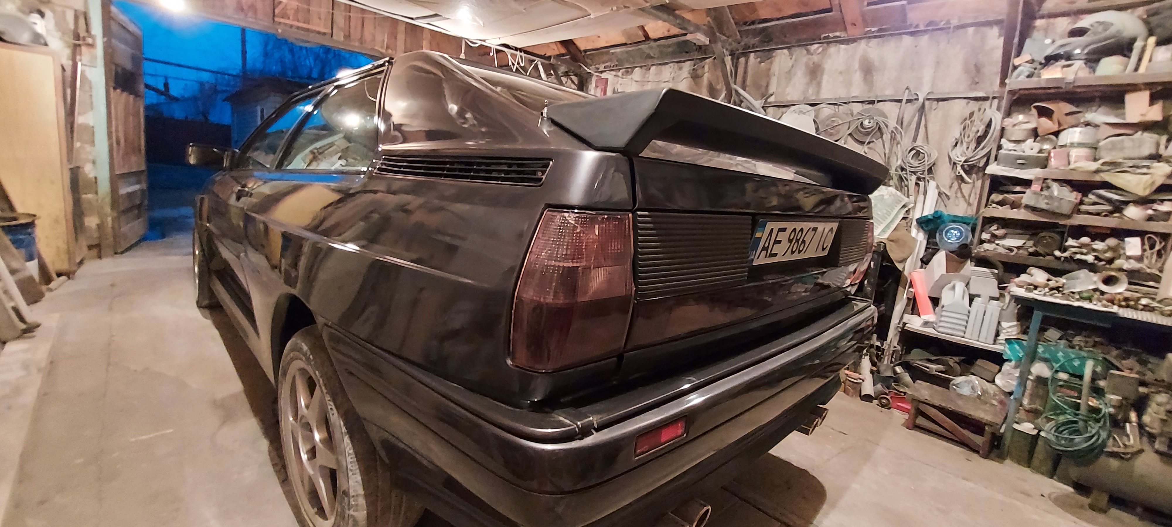

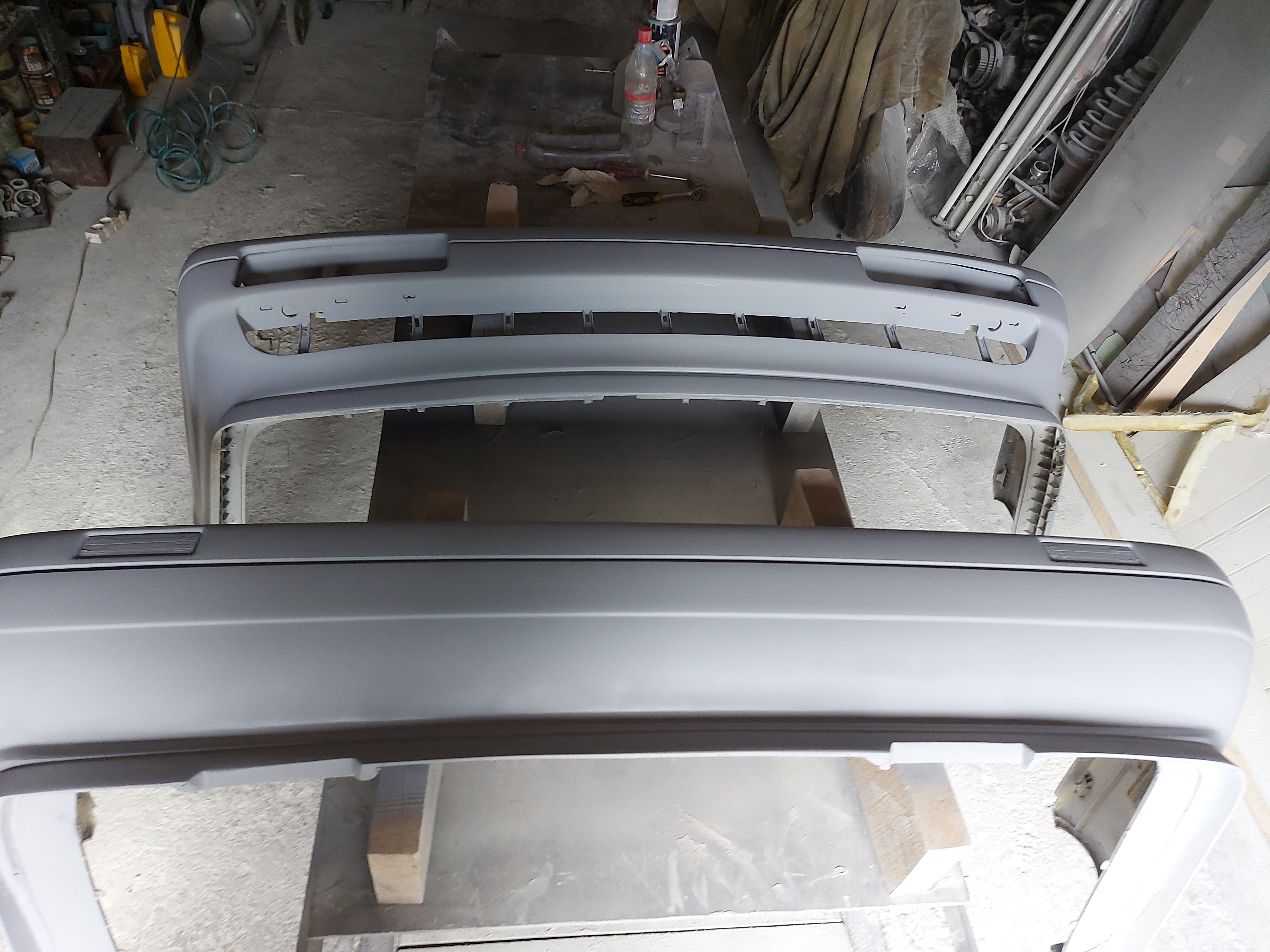

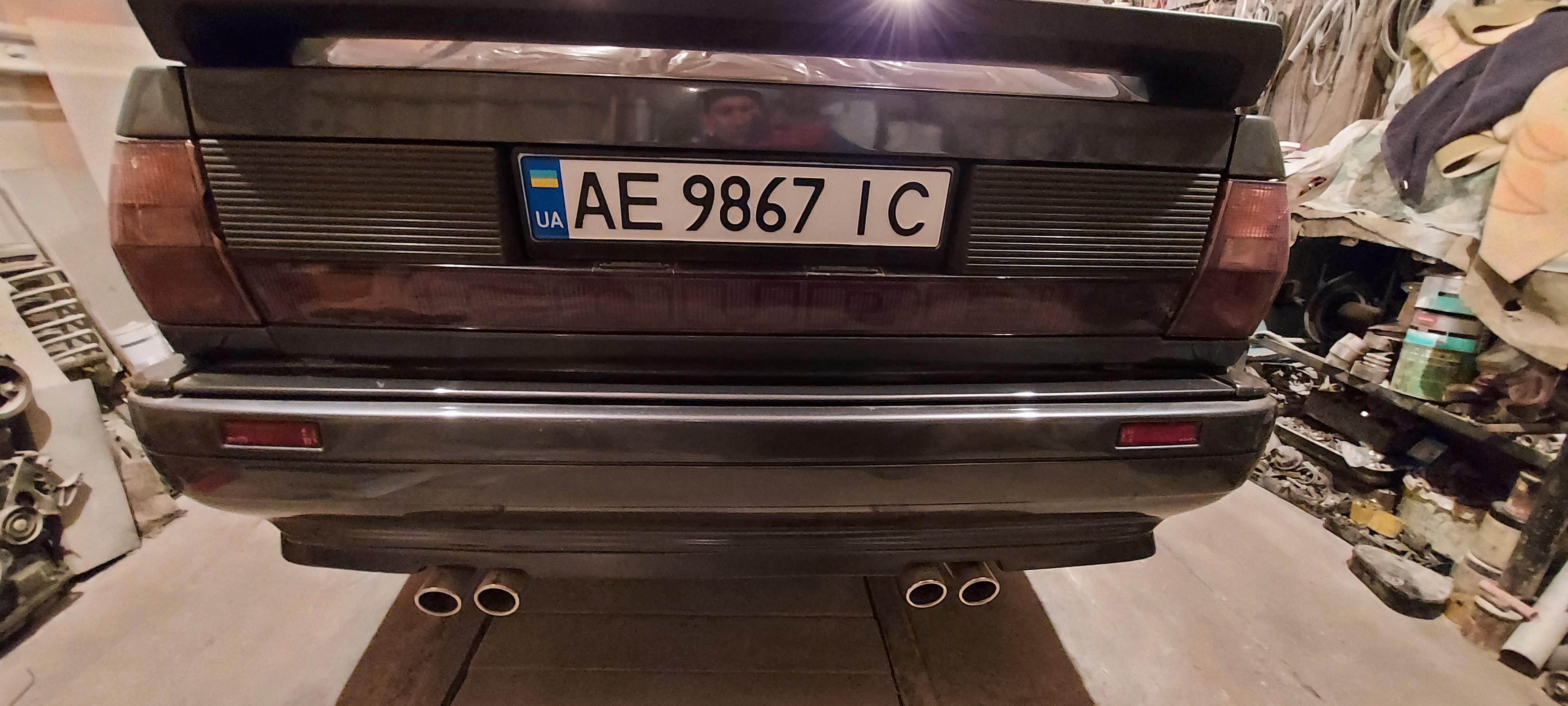

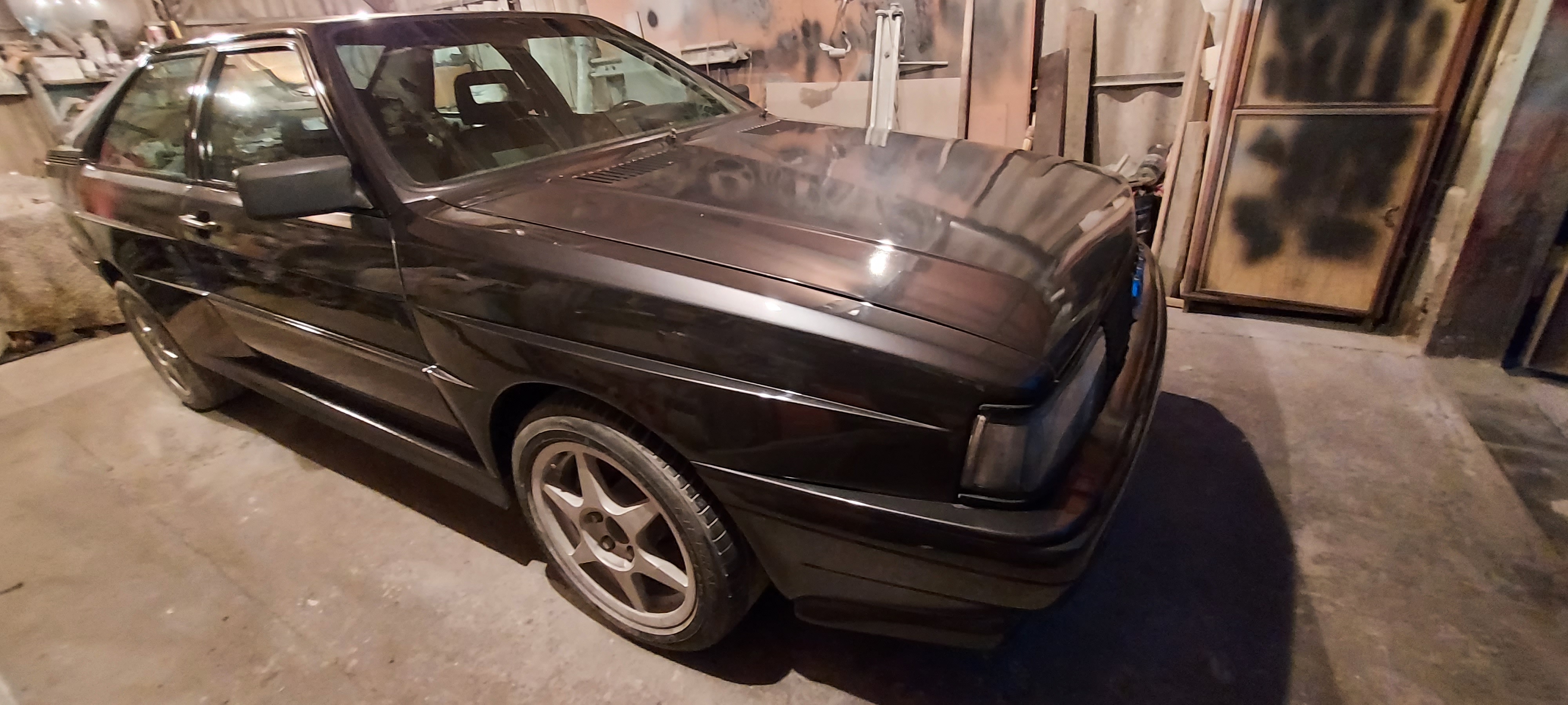

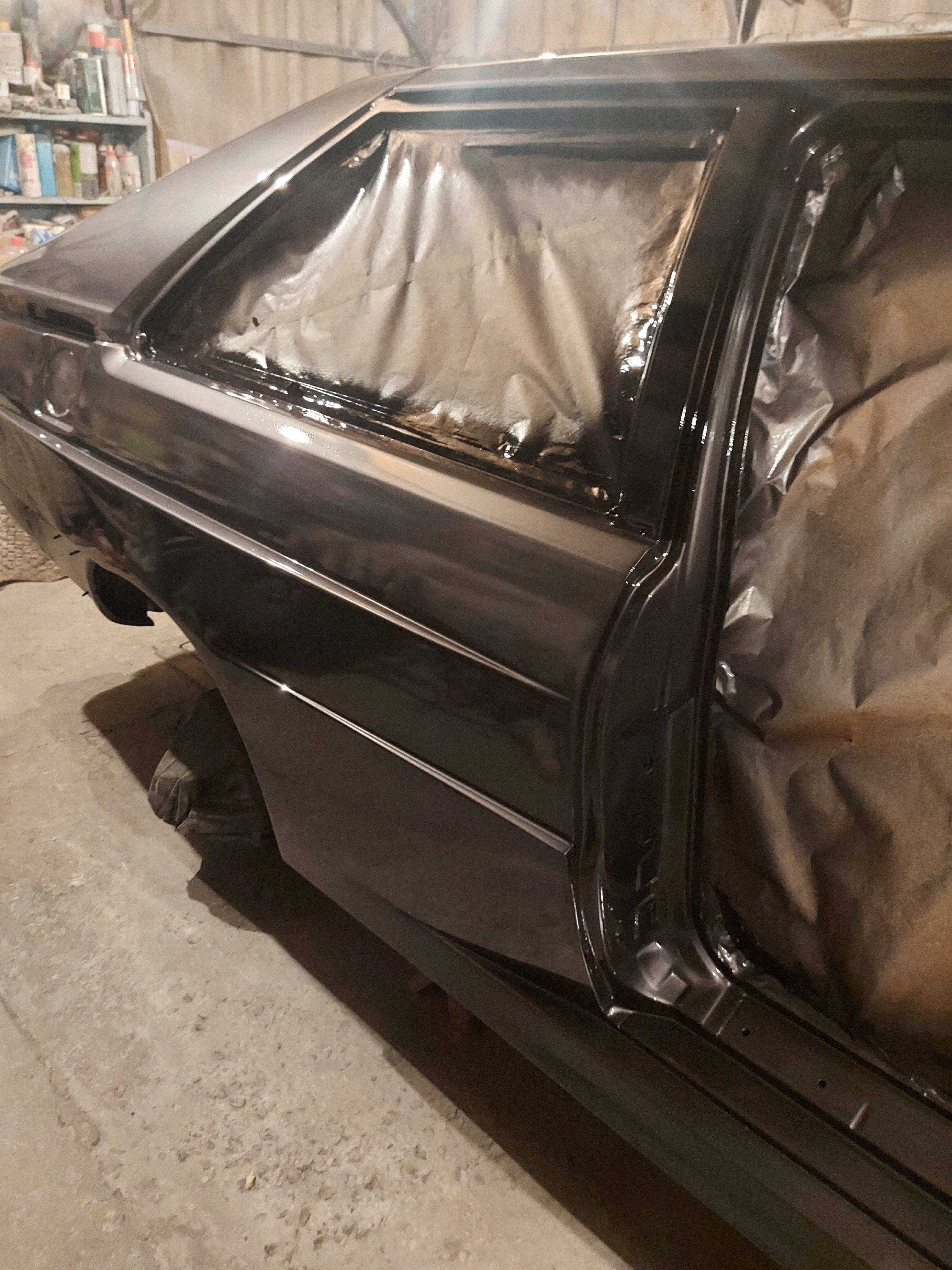

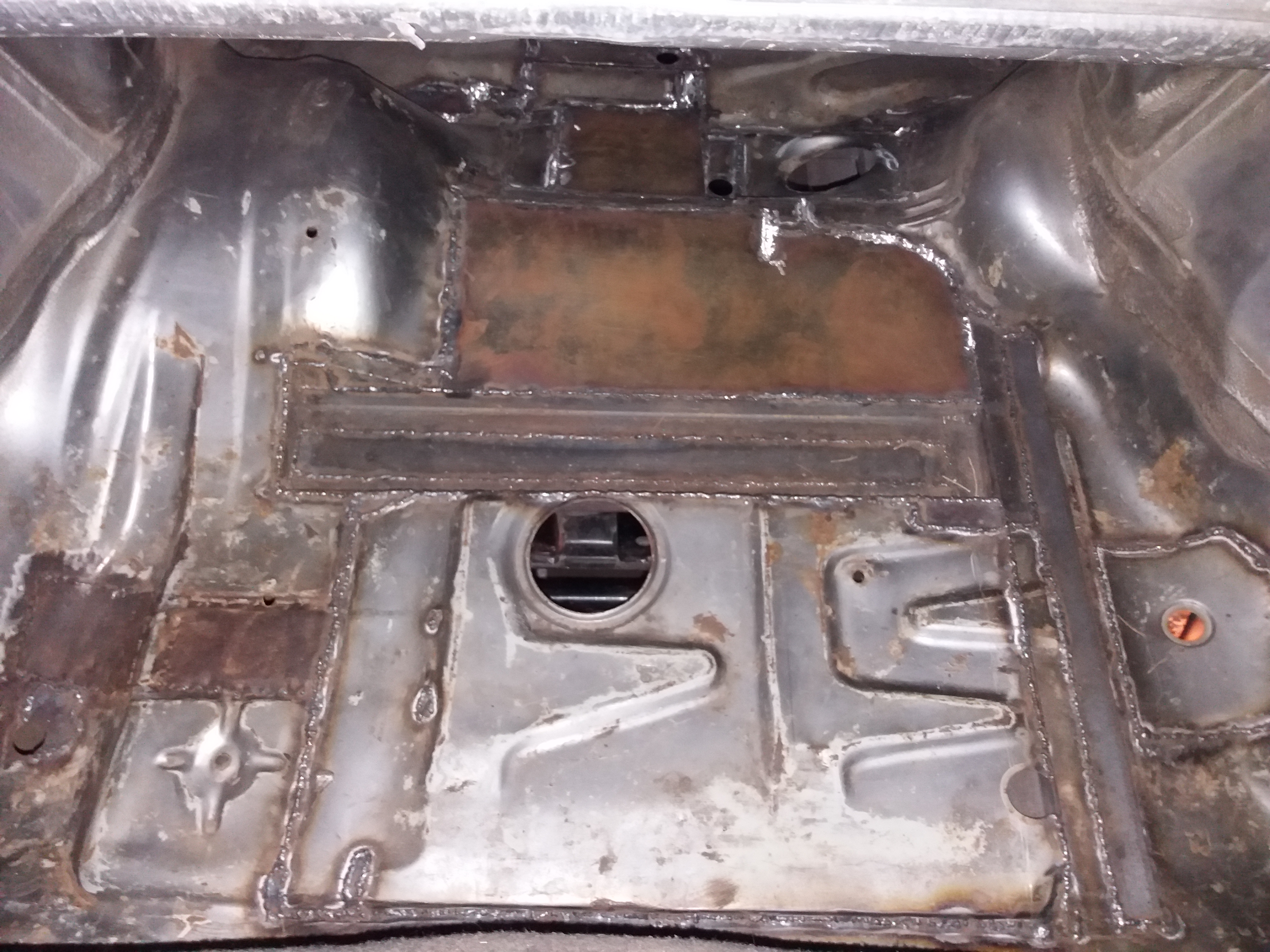

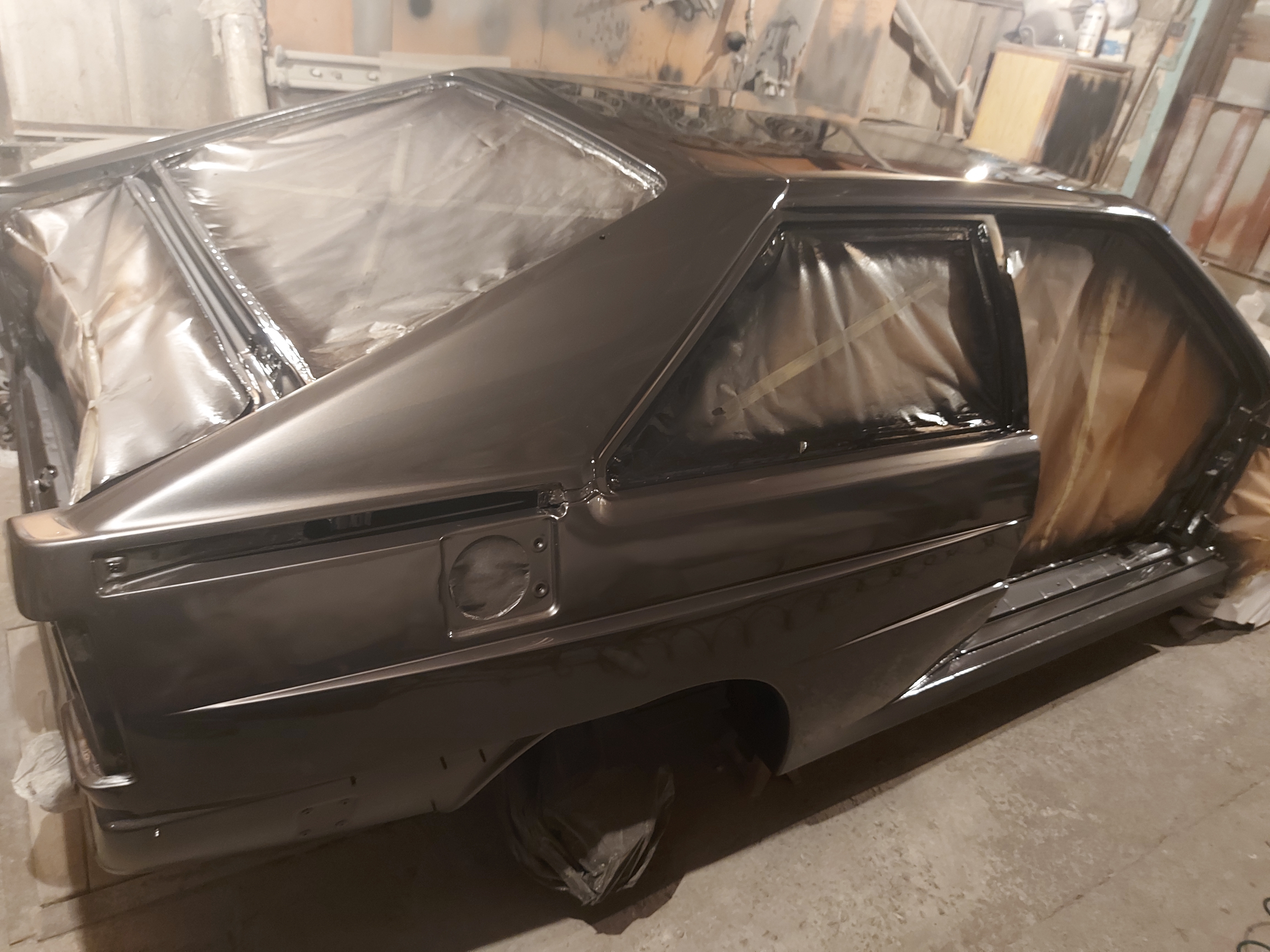

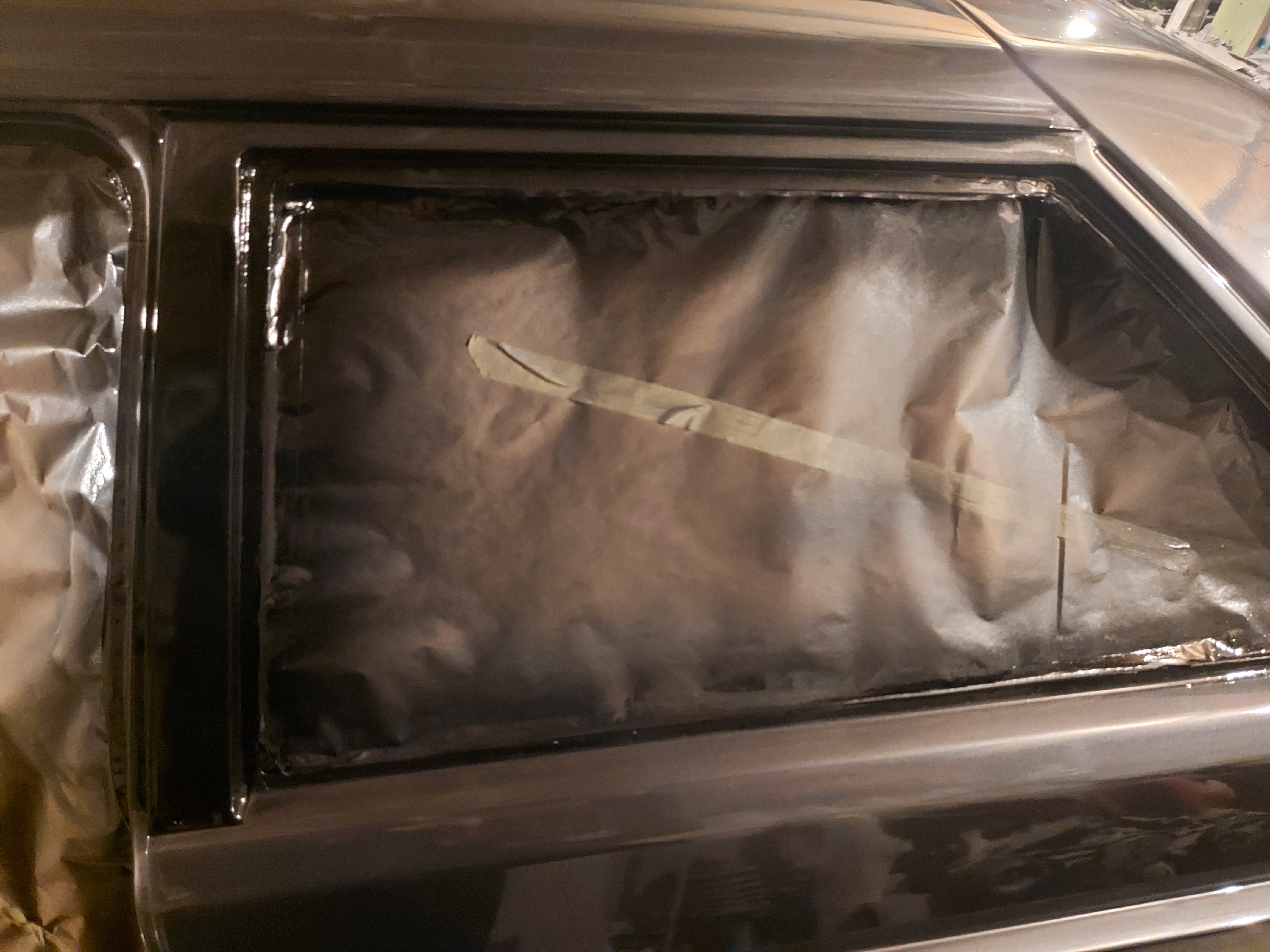

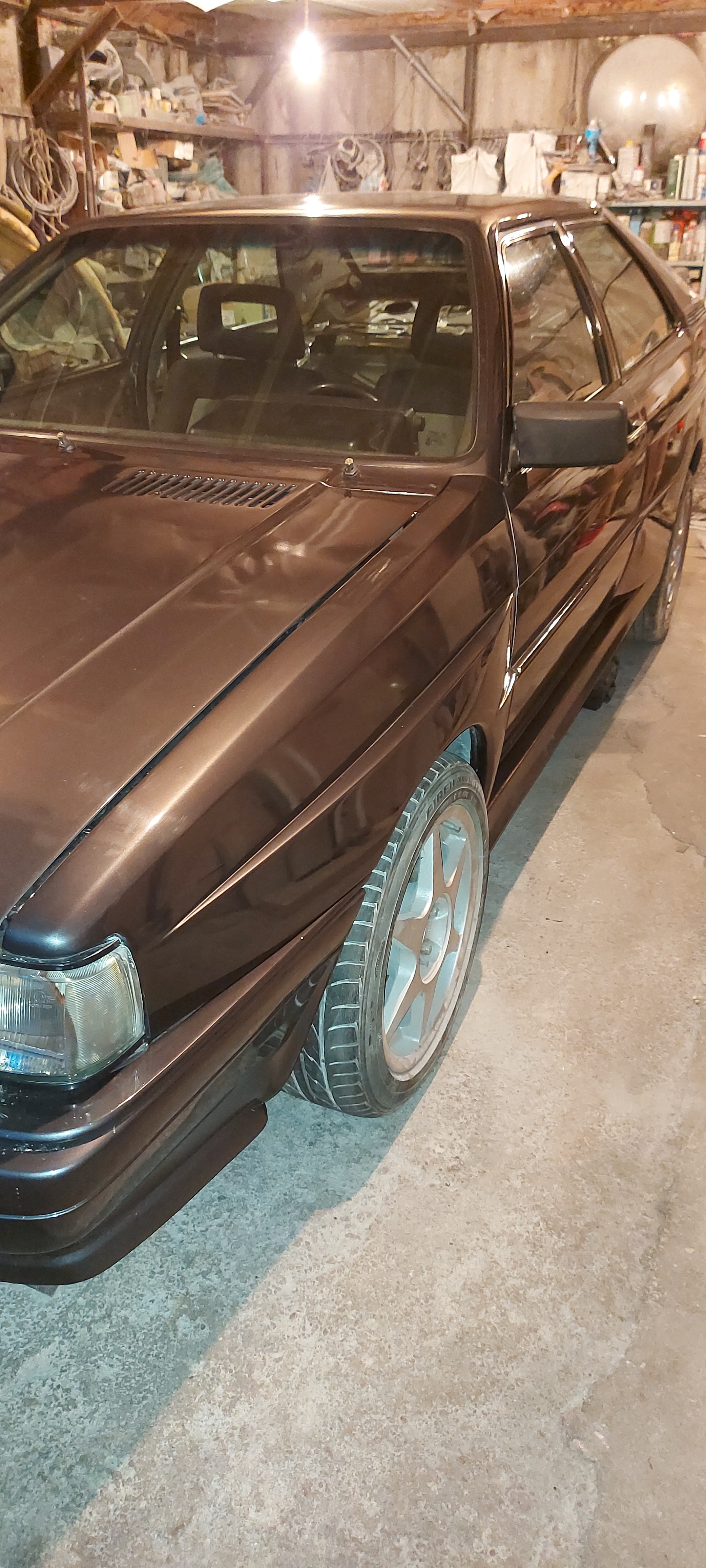

Финишный результат.Описание и много по ней-на Д2.руhttps://upforme.ru/uploads/000a/25/94/1986/t536093.jpg
https://upforme.ru/uploads/000a/25/94/1986/t671358.jpg
https://upforme.ru/uploads/000a/25/94/1986/t787188.jpg
https://upforme.ru/uploads/000a/25/94/1986/t781455.jpg
https://upforme.ru/uploads/000a/25/94/1986/t614812.jpg
https://upforme.ru/uploads/000a/25/94/1986/t47434.jpg
https://upforme.ru/uploads/000a/25/94/1986/t782812.jpg
https://upforme.ru/uploads/000a/25/94/1986/t382980.jpg
https://upforme.ru/uploads/000a/25/94/1986/t902826.jpg
https://upforme.ru/uploads/000a/25/94/1986/t71570.jpg
https://upforme.ru/uploads/000a/25/94/1986/t680456.jpg
https://upforme.ru/uploads/000a/25/94/1986/t593734.jpg
https://upforme.ru/uploads/000a/25/94/1986/t726462.jpg
https://upforme.ru/uploads/000a/25/94/1986/t464867.jpg
https://upforme.ru/uploads/000a/25/94/1986/t416800.jpg
https://upforme.ru/uploads/000a/25/94/1986/t942405.jpg
https://upforme.ru/uploads/000a/25/94/1986/t299800.jpg
https://upforme.ru/uploads/000a/25/94/1986/t762529.jpg
https://upforme.ru/uploads/000a/25/94/1986/t836327.jpg
https://upforme.ru/uploads/000a/25/94/1986/t211309.jpg
https://upforme.ru/uploads/000a/25/94/1986/t187946.jpg
https://upforme.ru/uploads/000a/25/94/1986/t641413.jpg
https://upforme.ru/uploads/000a/25/94/1986/t351120.jpg
https://upforme.ru/uploads/000a/25/94/1986/t876249.jpg
https://upforme.ru/uploads/000a/25/94/1986/t655132.jpg
https://upforme.ru/uploads/000a/25/94/1986/t855506.jpg
https://upforme.ru/uploads/000a/25/94/1986/t333579.jpg
https://upforme.ru/uploads/000a/25/94/1986/t312817.jpg
https://upforme.ru/uploads/000a/25/94/1986/t881748.jpg
https://upforme.ru/uploads/000a/25/94/1986/t719080.jpg
https://upforme.ru/uploads/000a/25/94/1986/t125875.jpg
https://upforme.ru/uploads/000a/25/94/1986/t164729.jpg
https://upforme.ru/uploads/000a/25/94/1986/t725583.jpg
https://upforme.ru/uploads/000a/25/94/1986/t446384.jpg
https://upforme.ru/uploads/000a/25/94/1986/t504566.jpg
https://upforme.ru/uploads/000a/25/94/1986/t491053.jpg
https://upforme.ru/uploads/000a/25/94/1986/t532308.jpg
https://upforme.ru/uploads/000a/25/94/1986/t346324.jpg

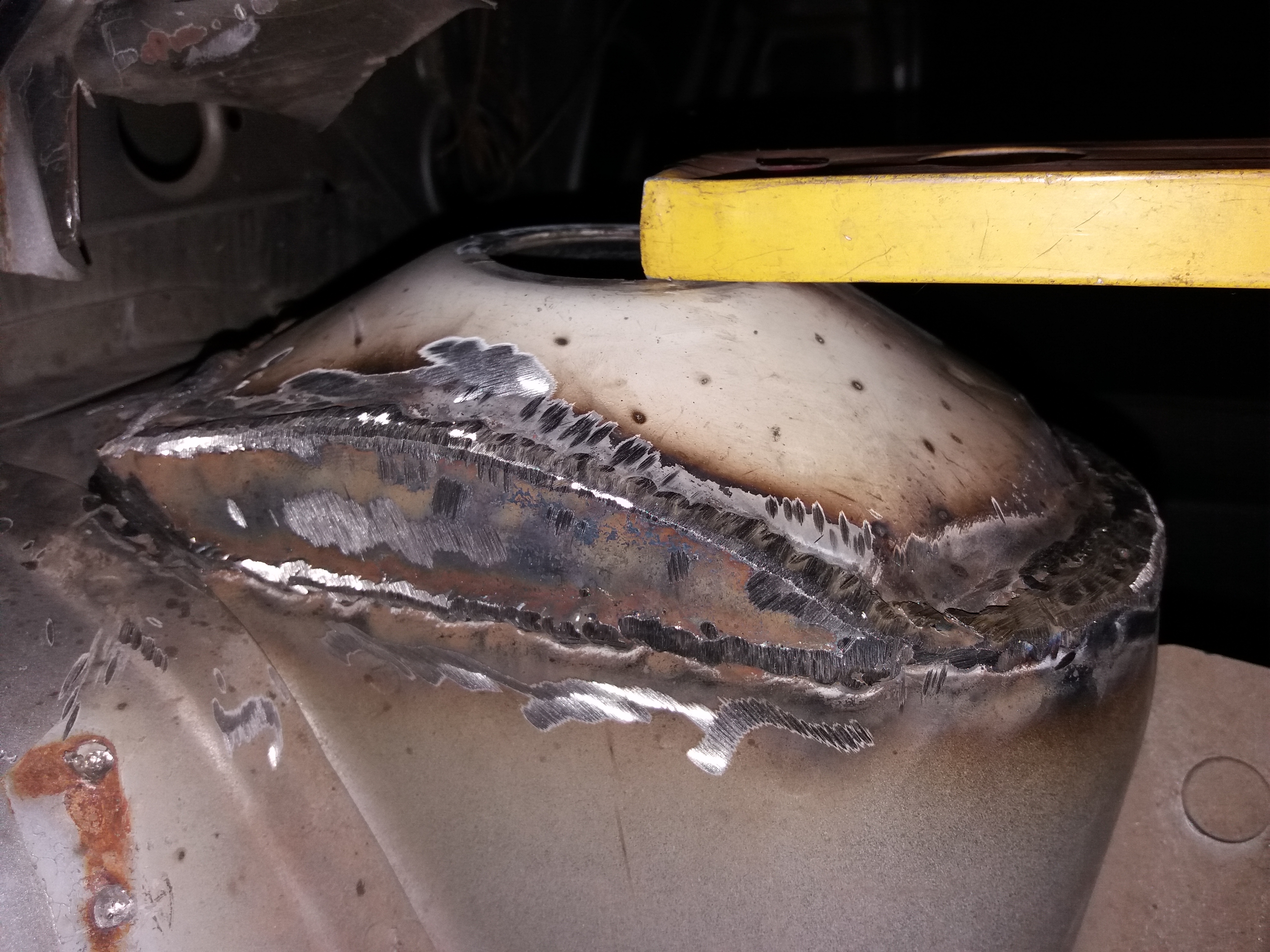

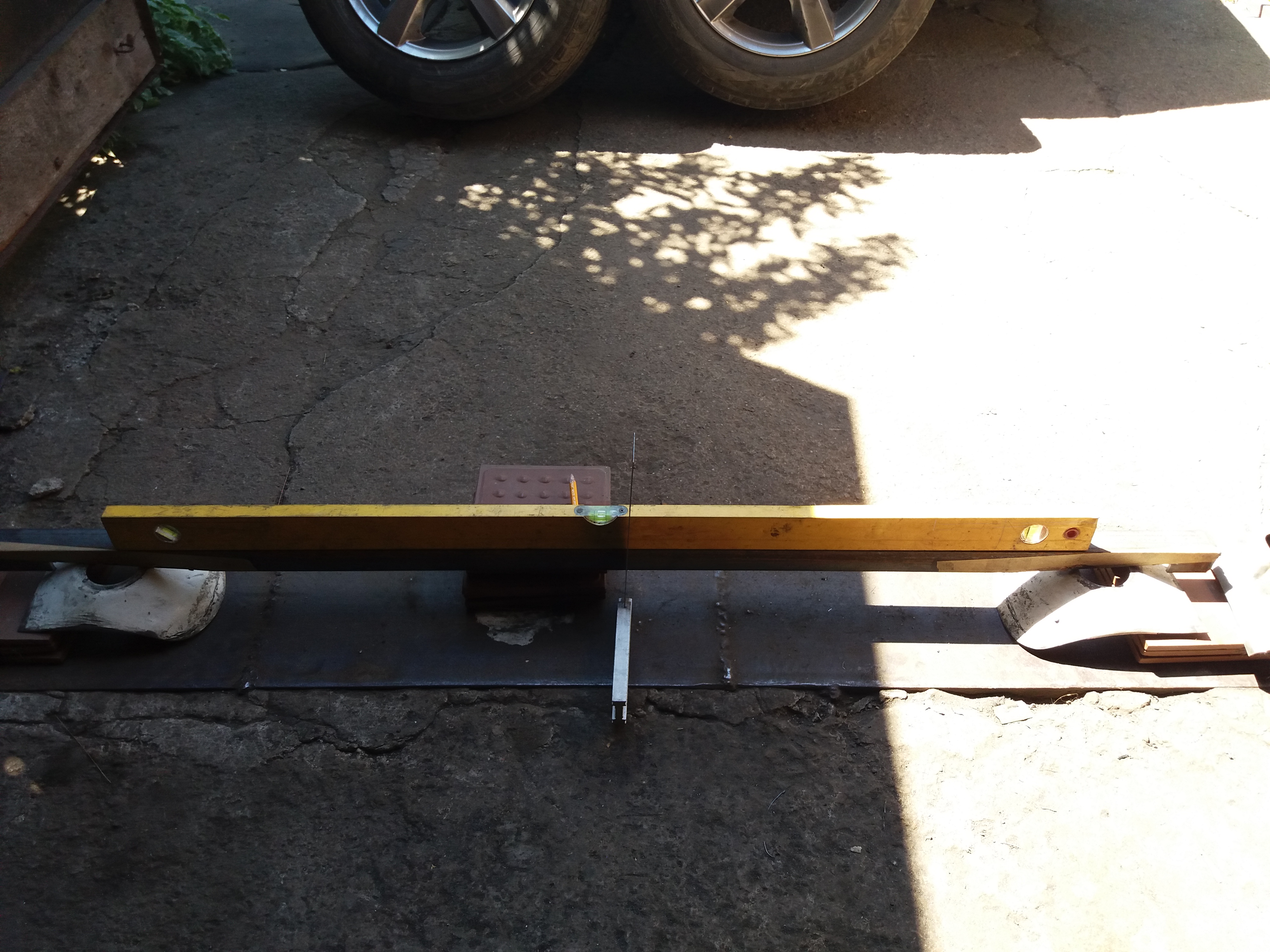

Может кому-то пригодится).Не повторяйте моих ошибок))
:cool:

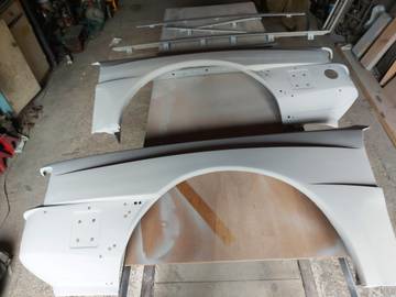

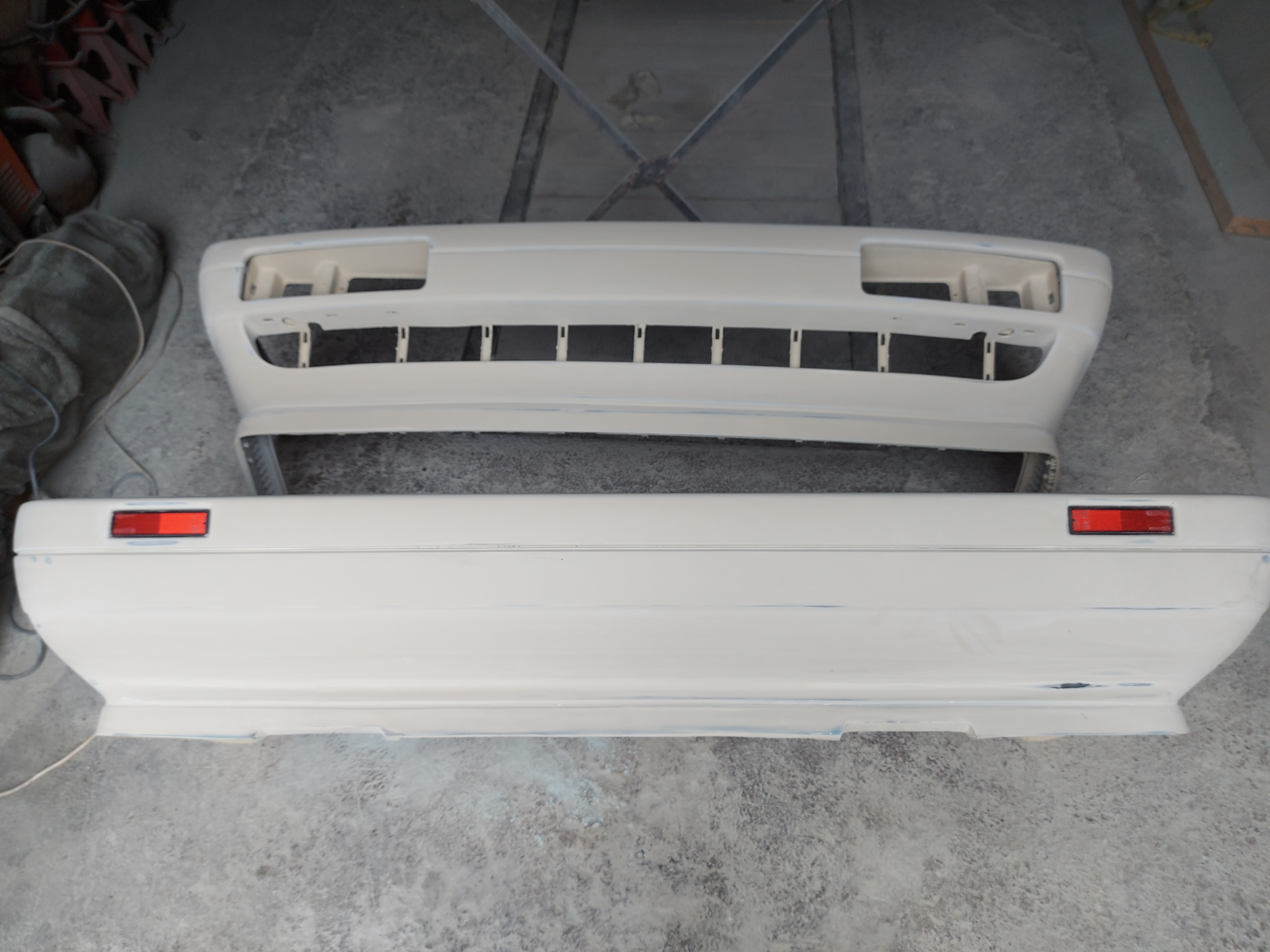

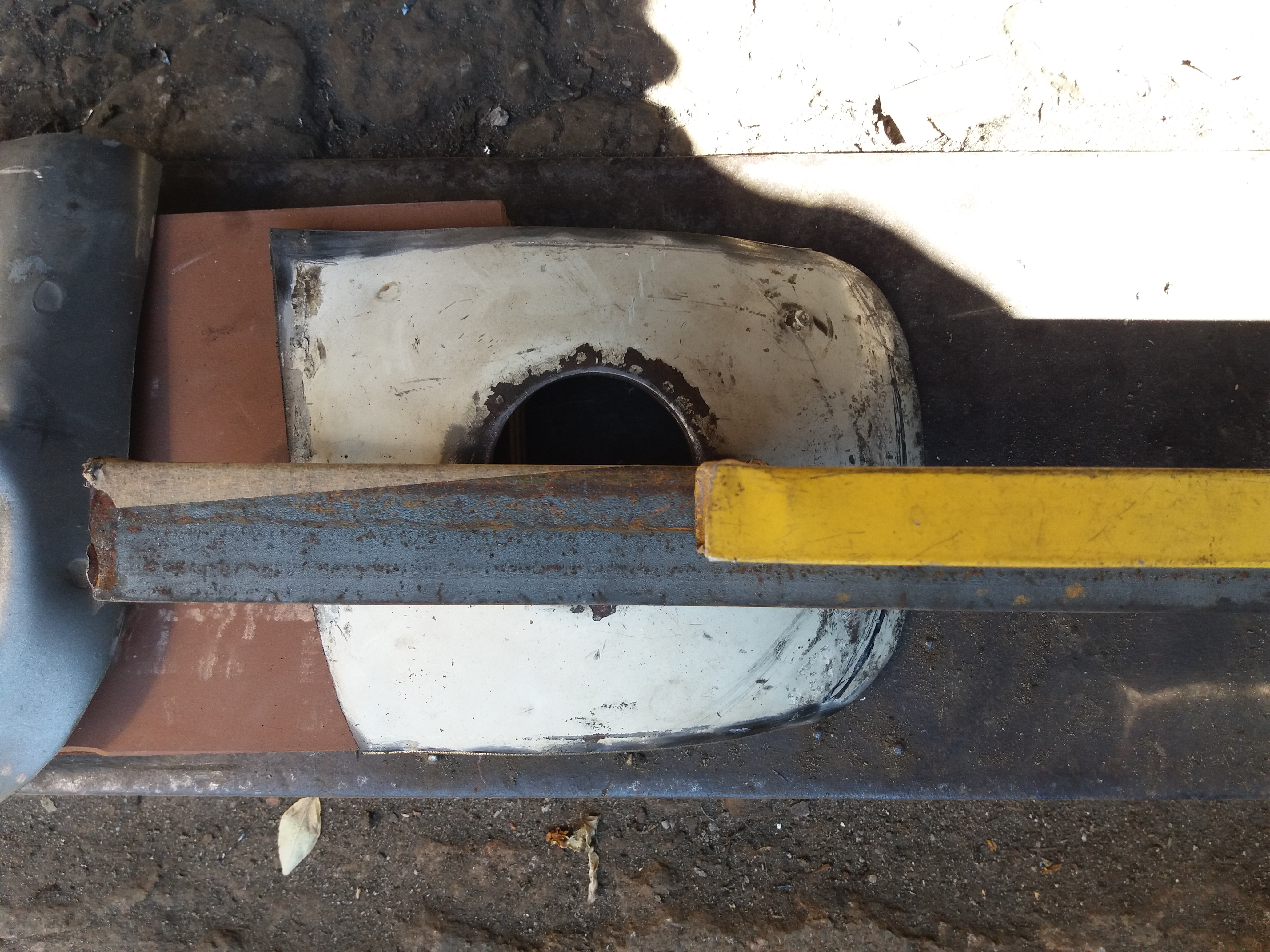

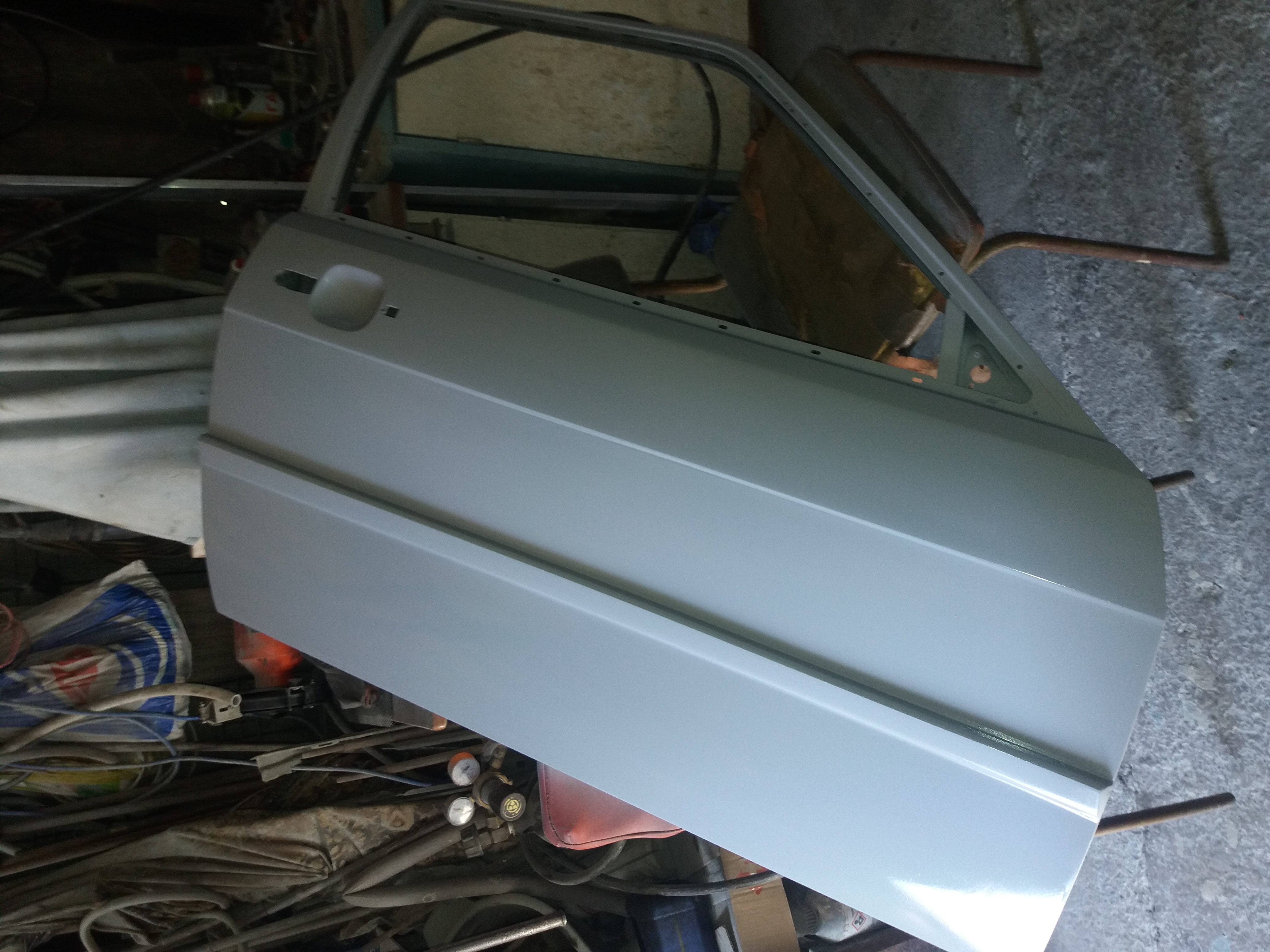

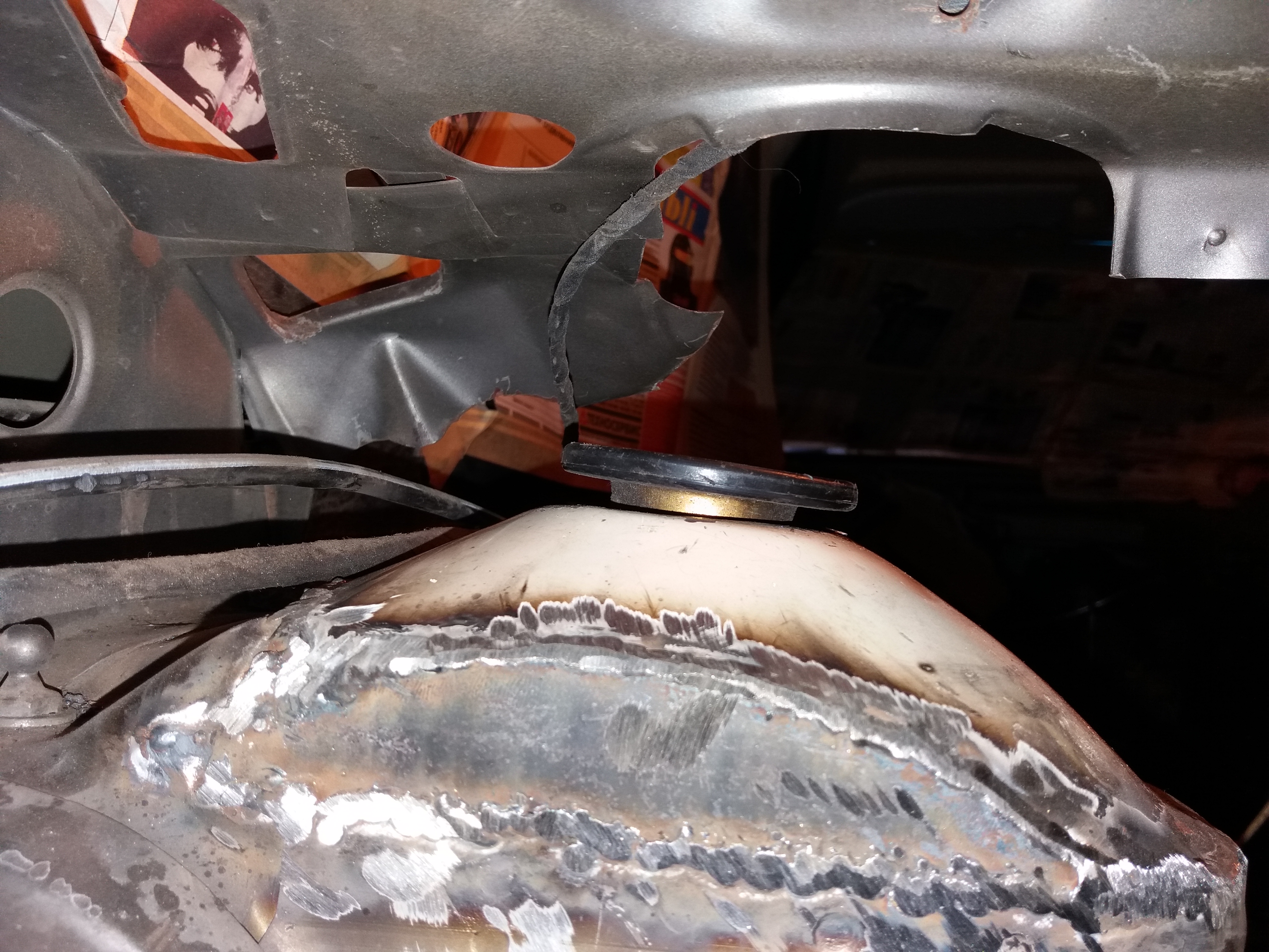

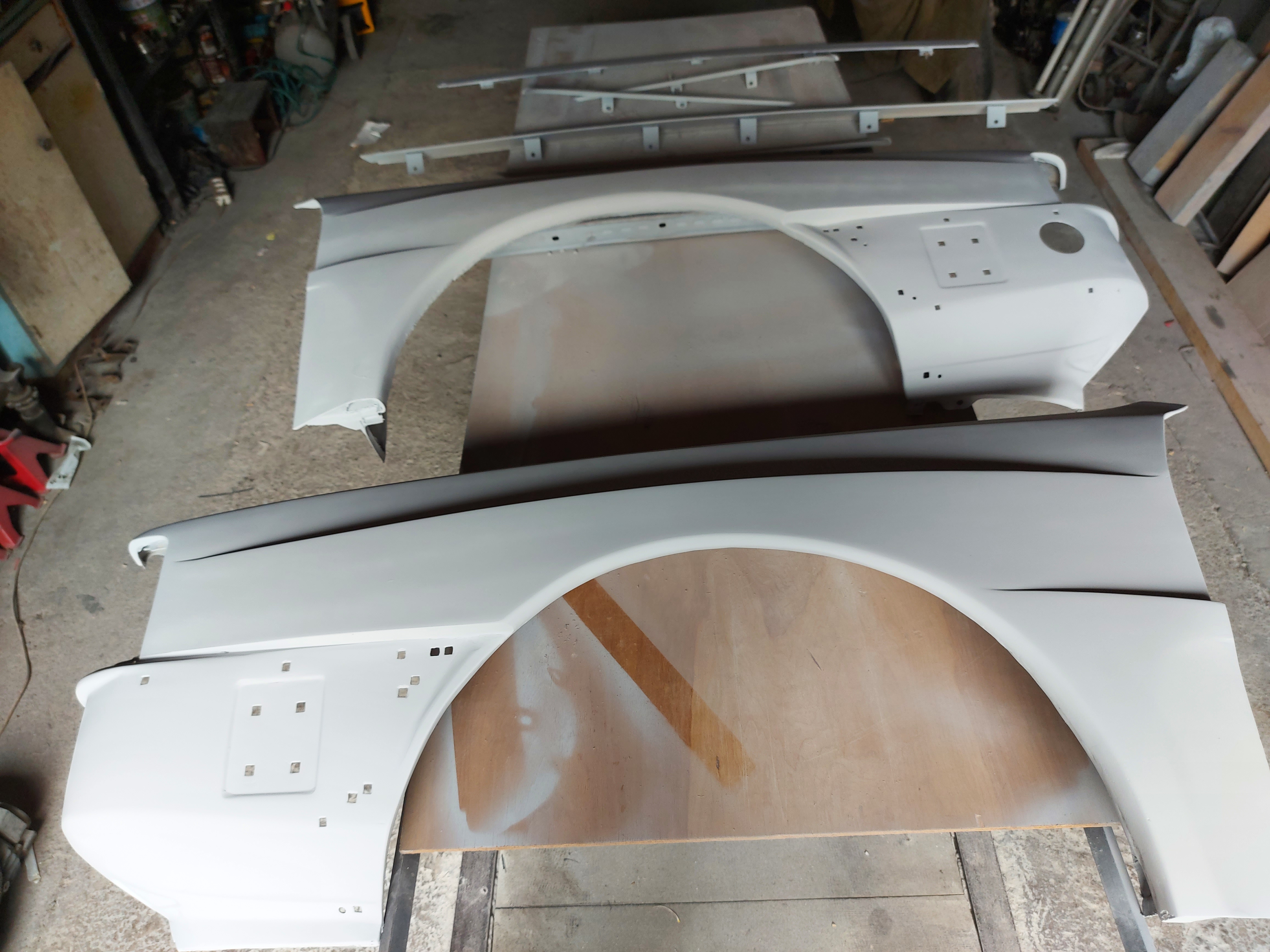

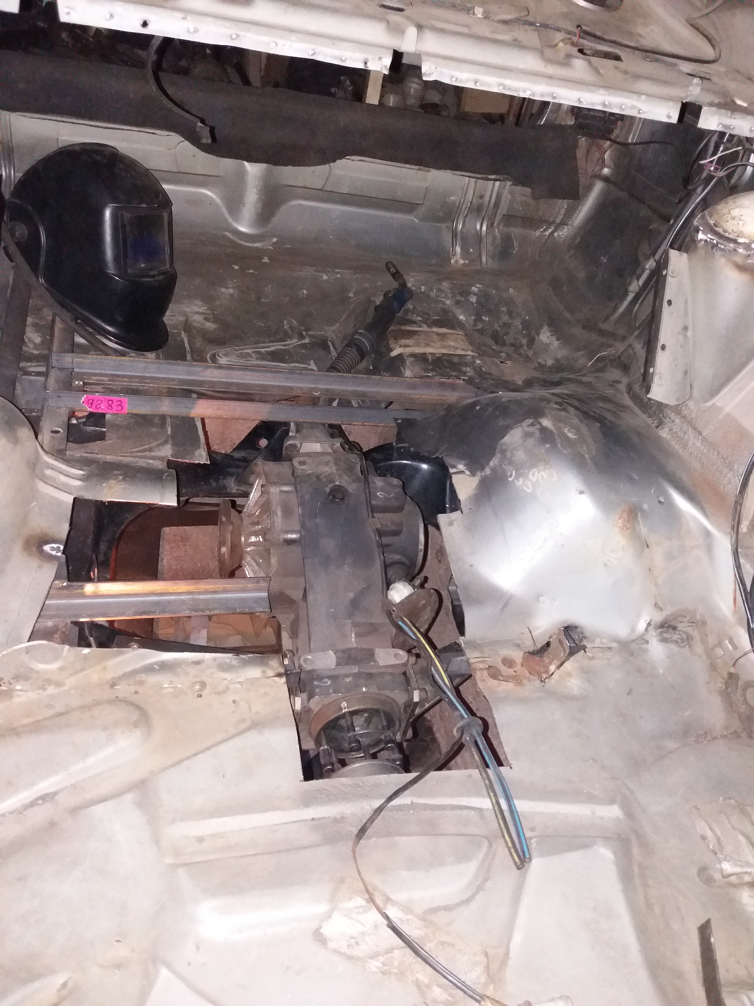

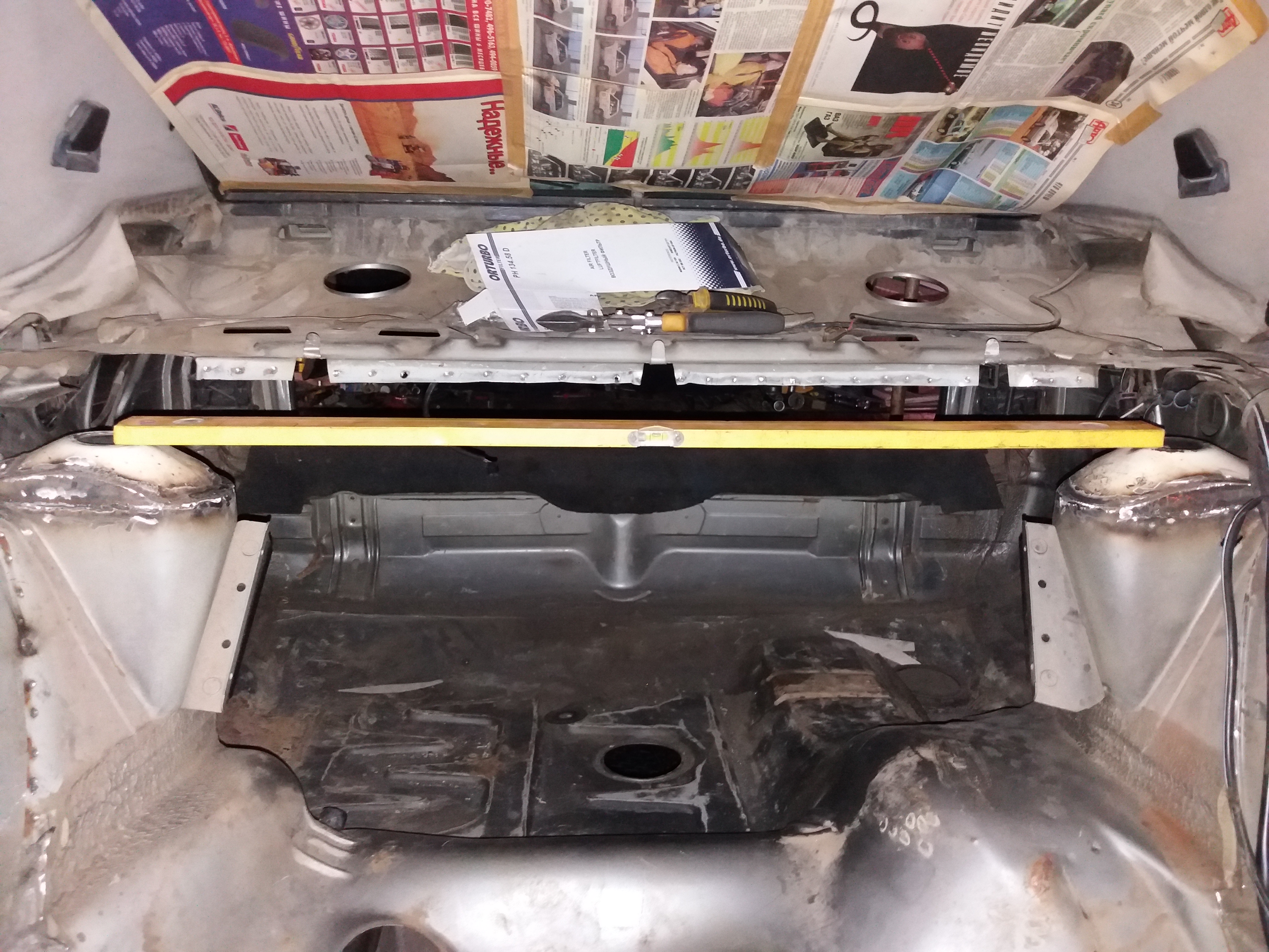

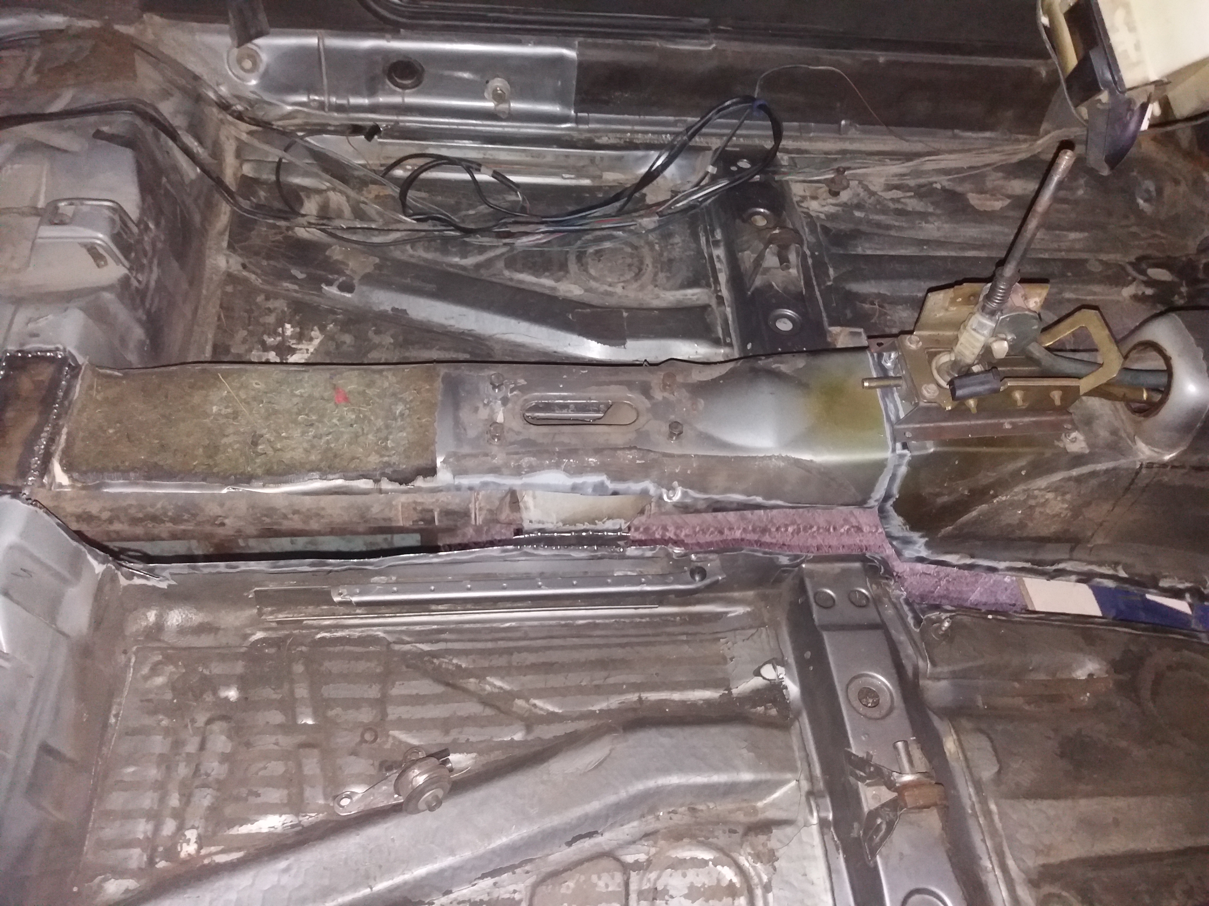

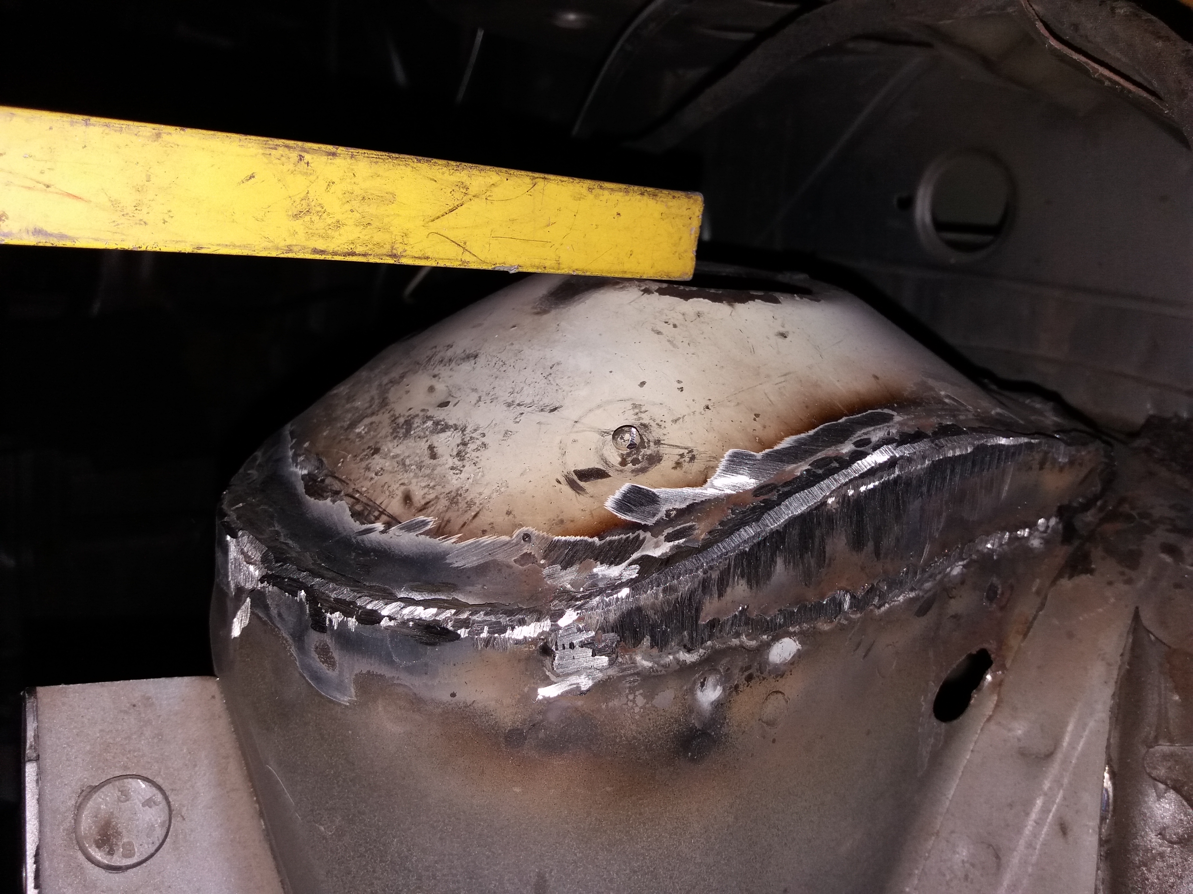

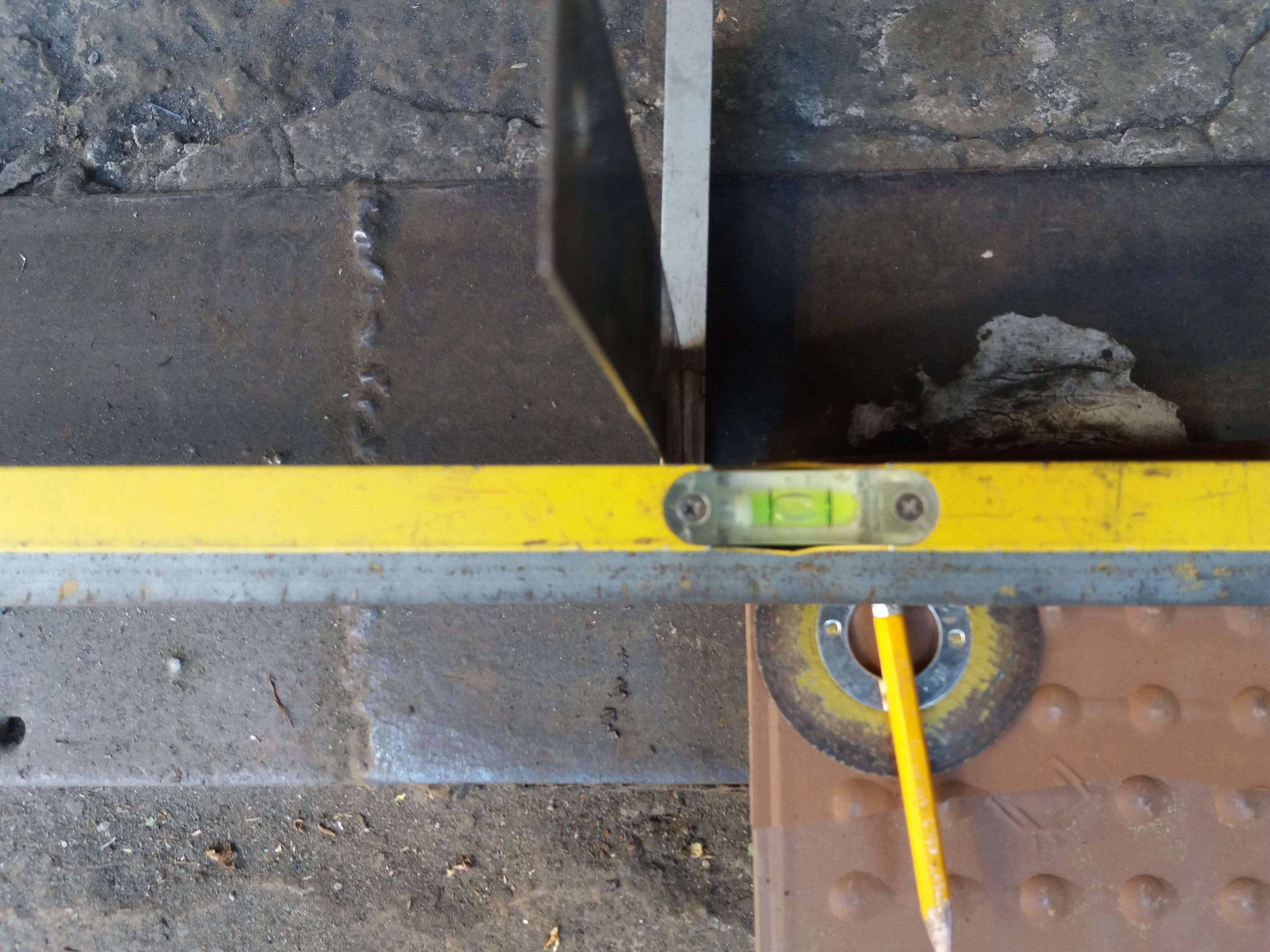

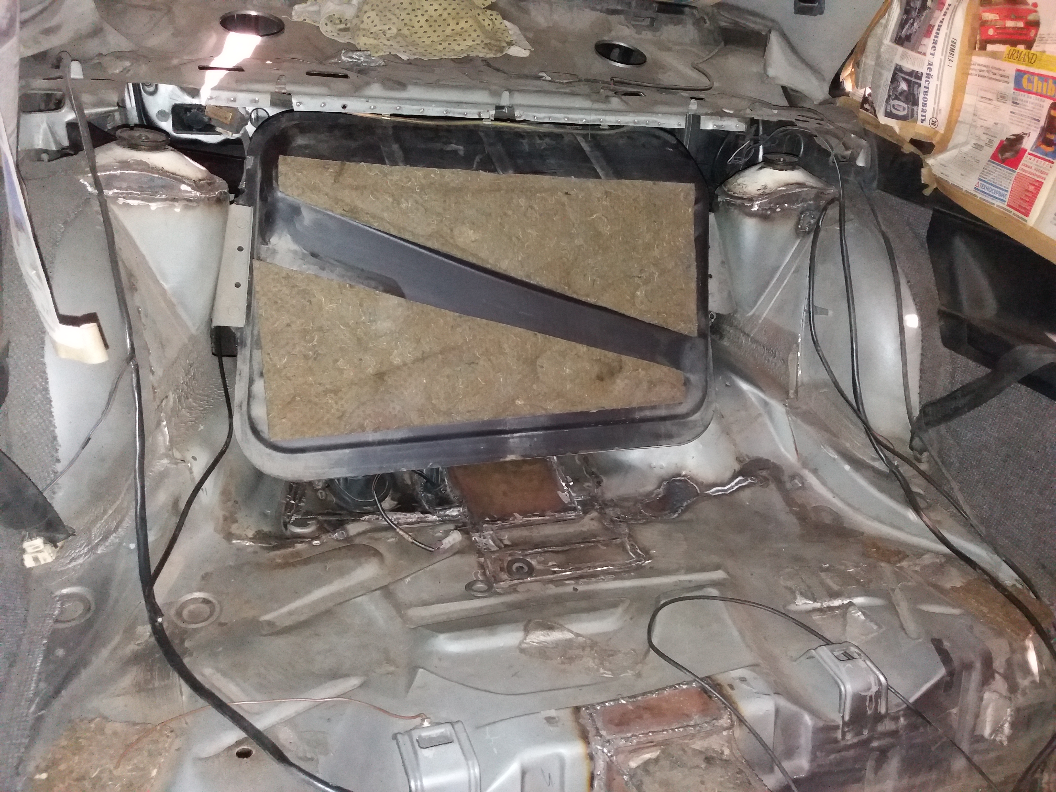

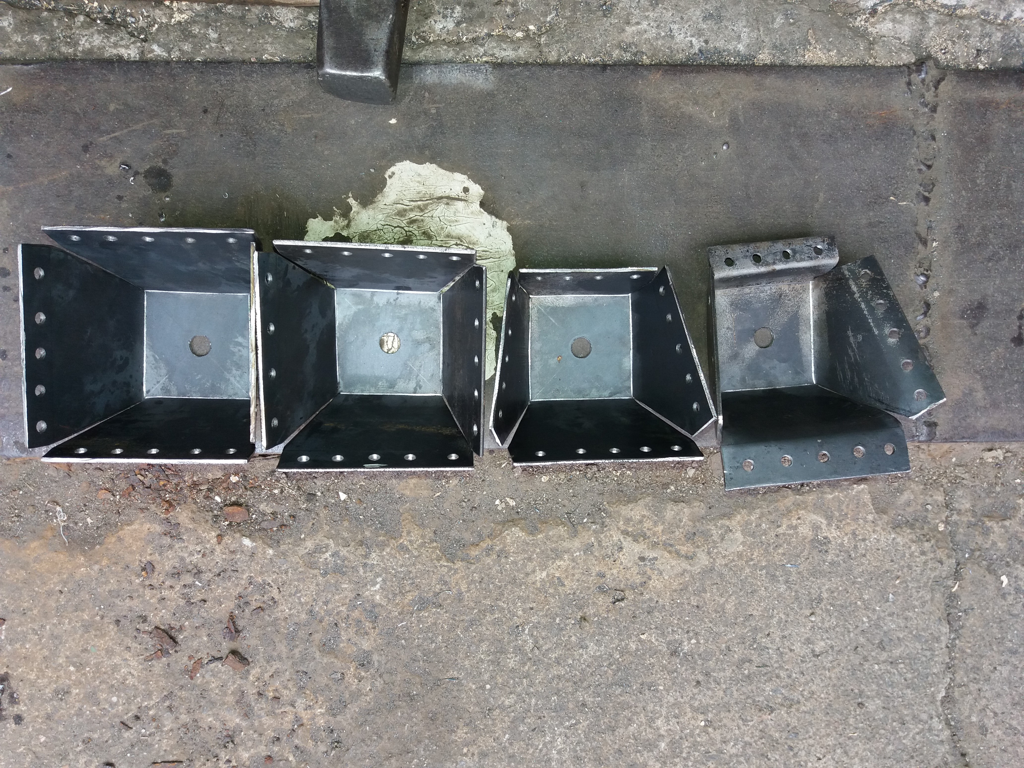

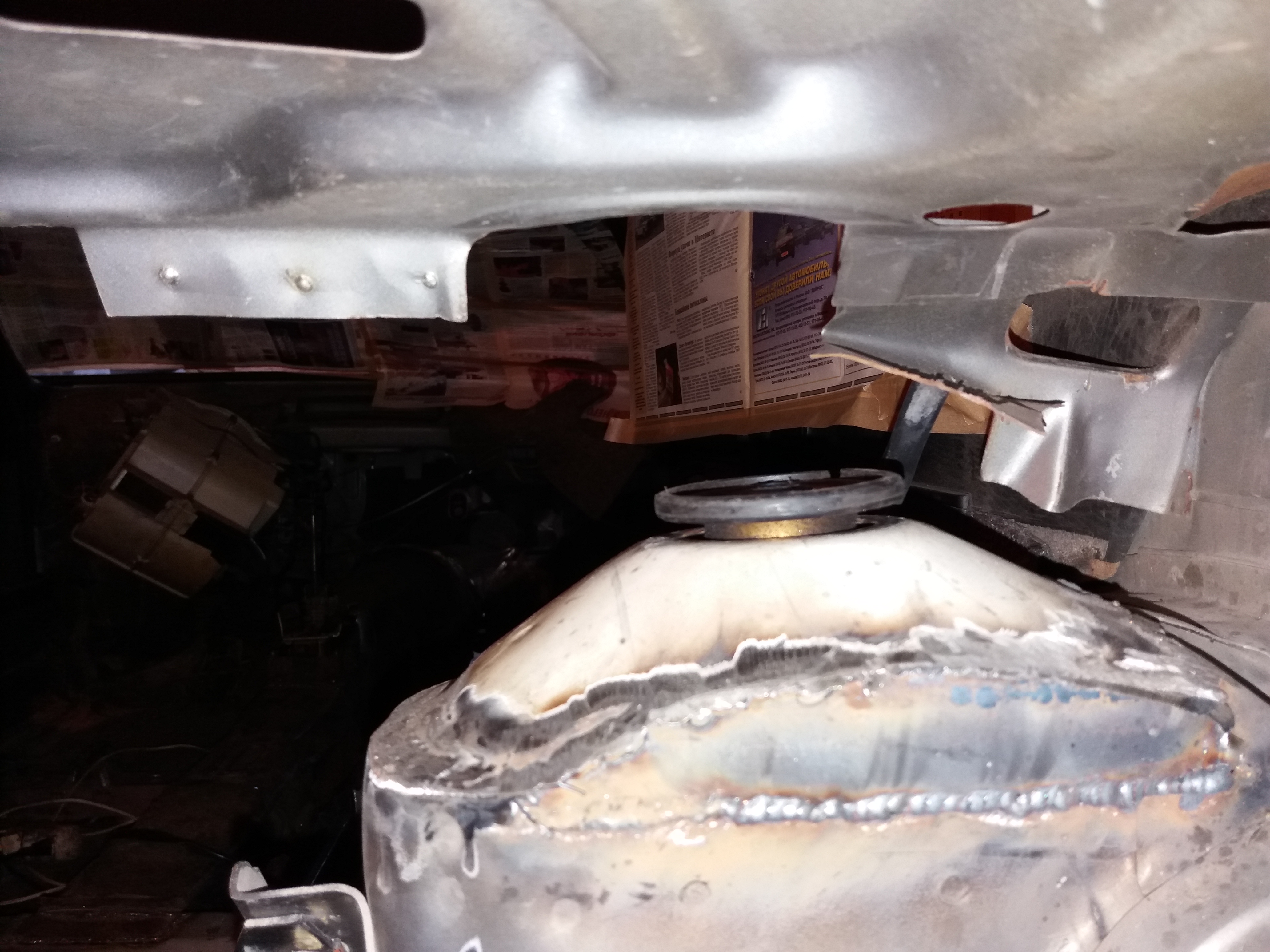

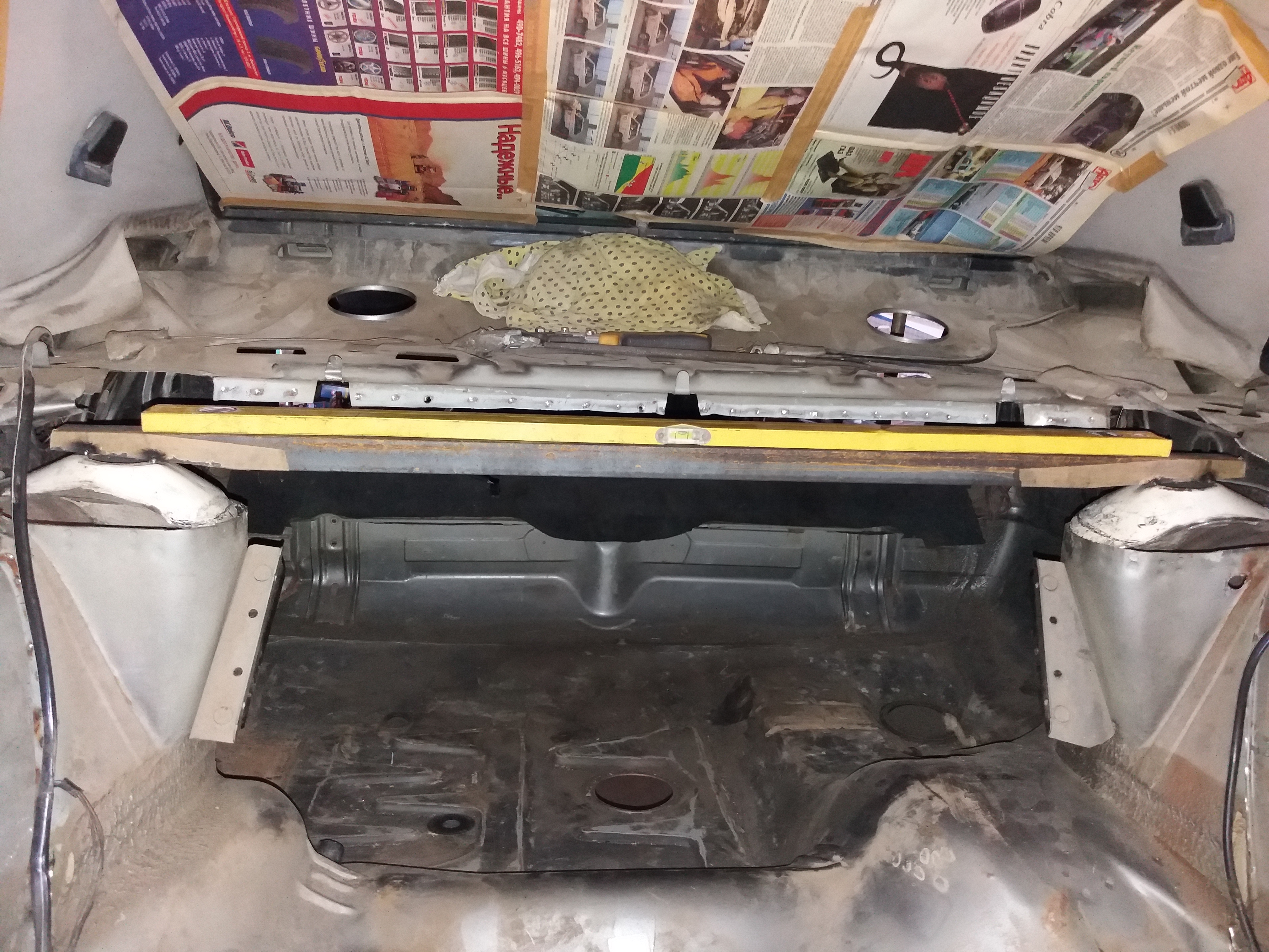

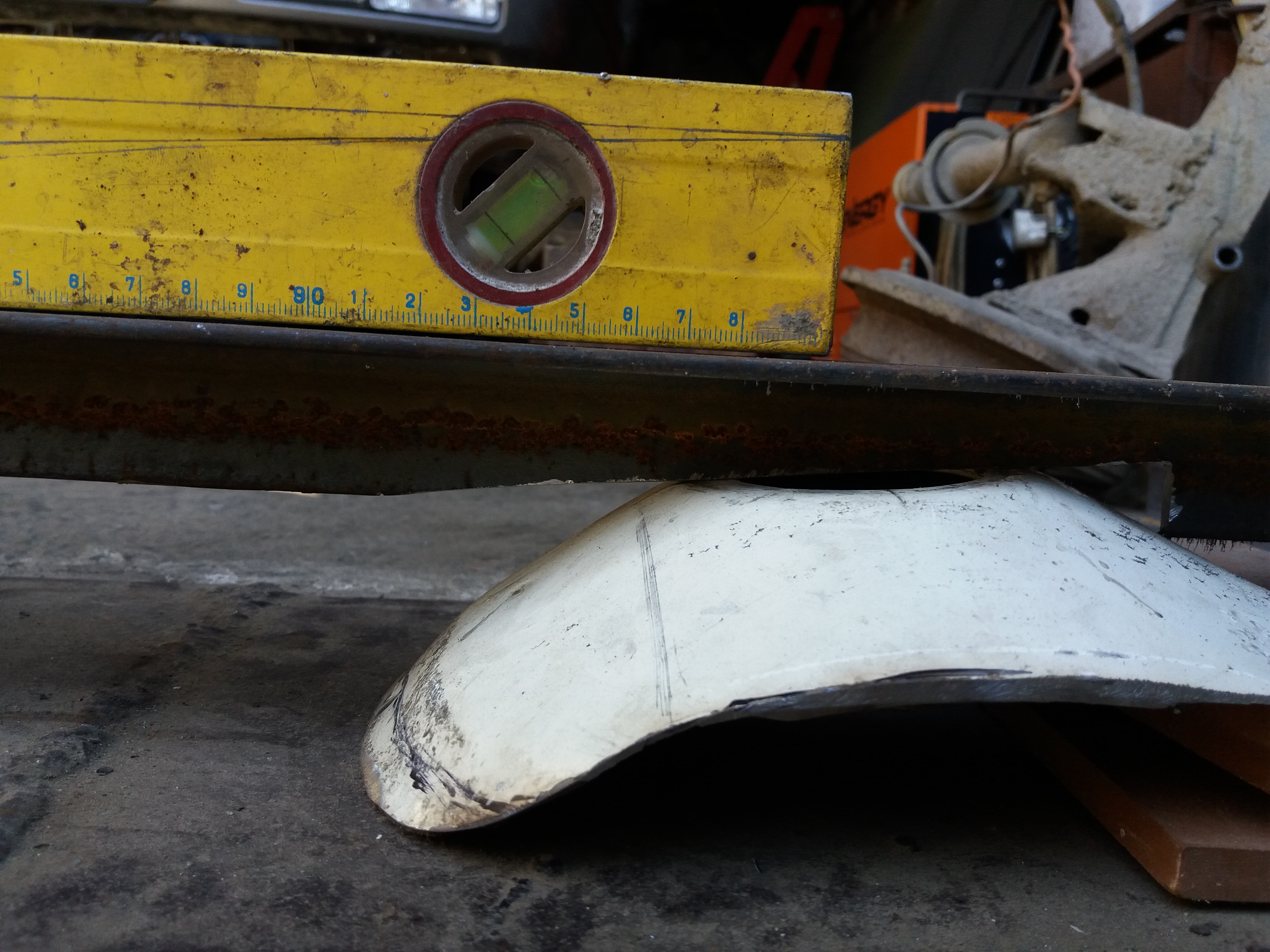

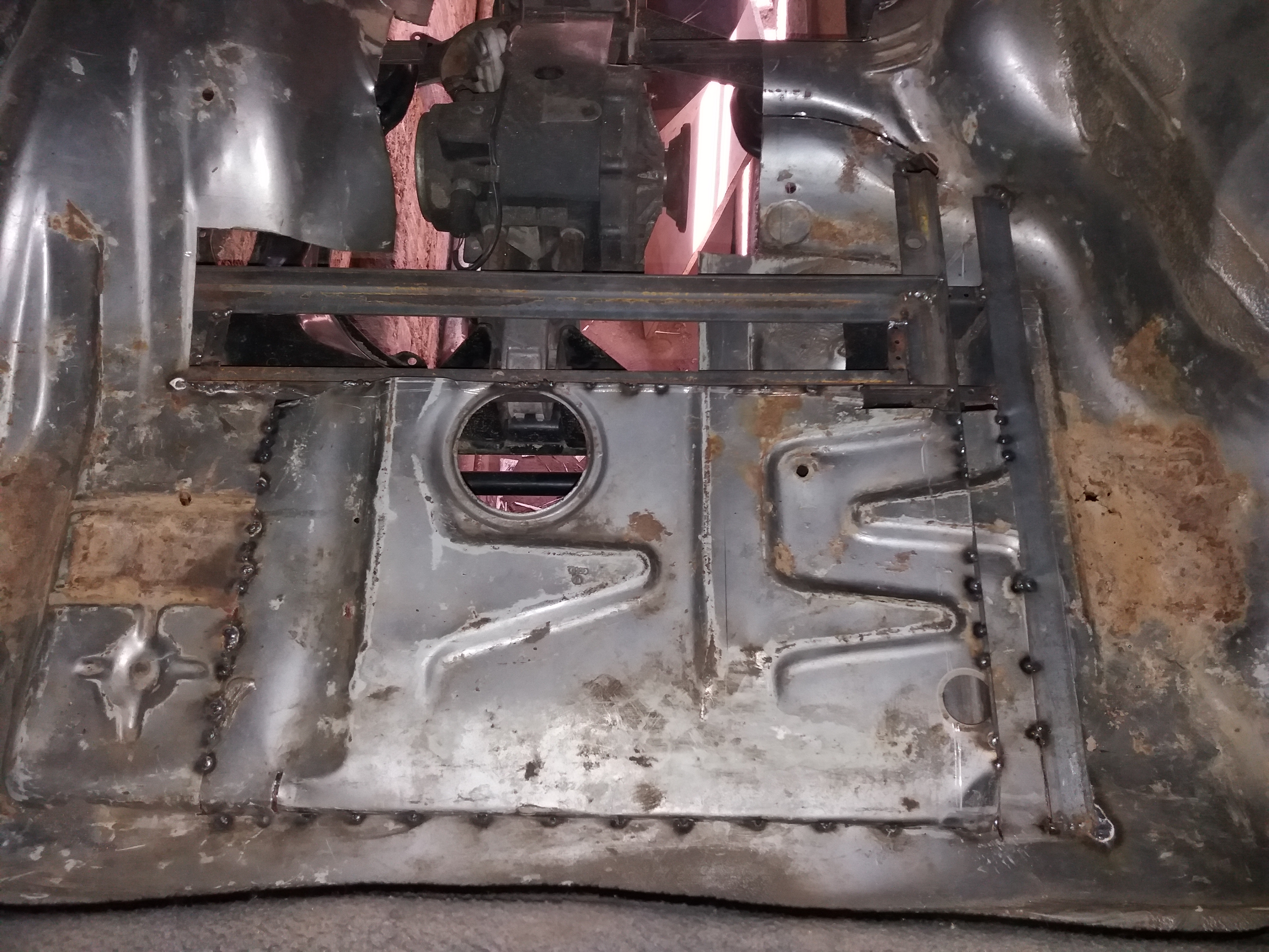

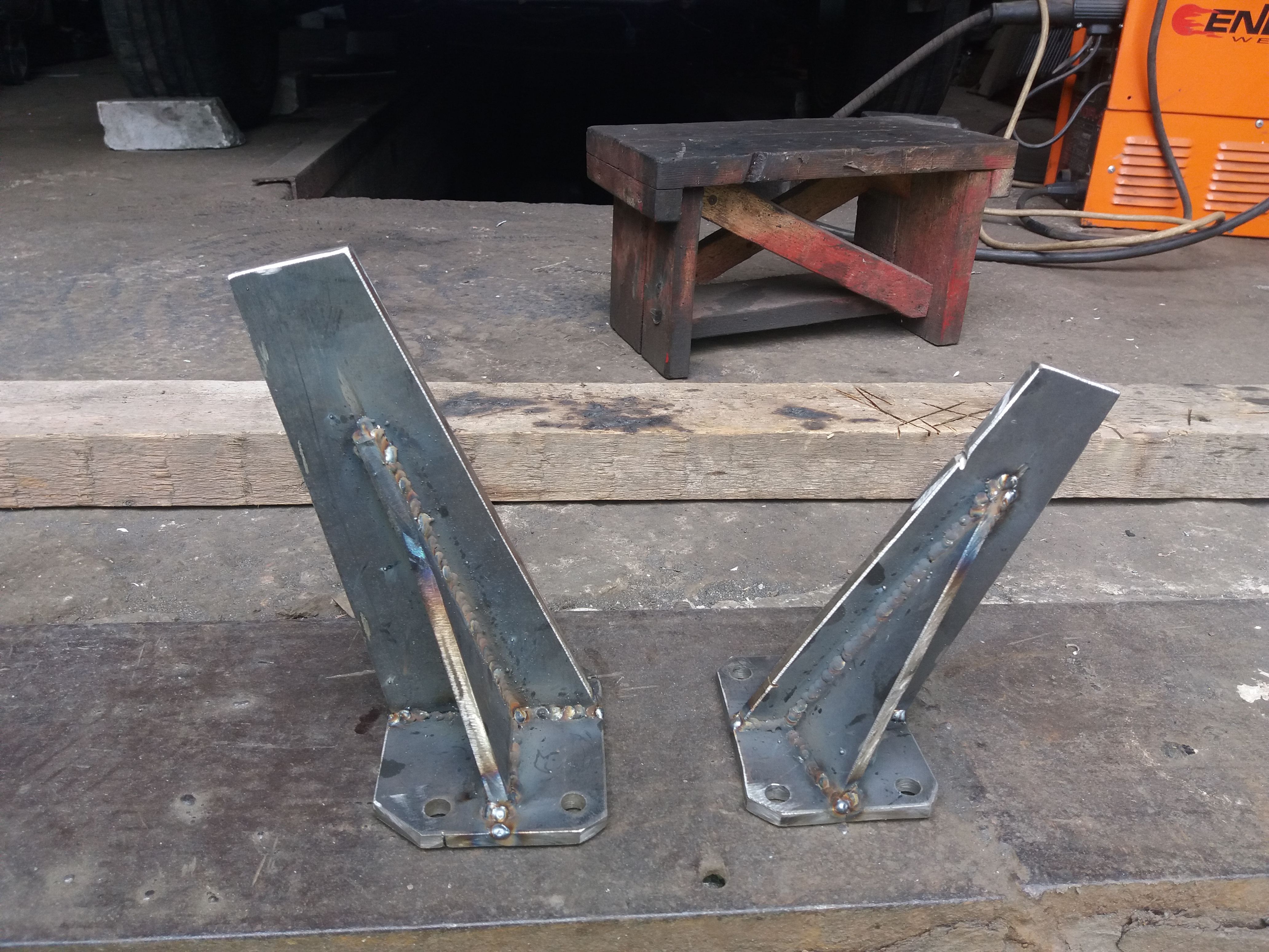

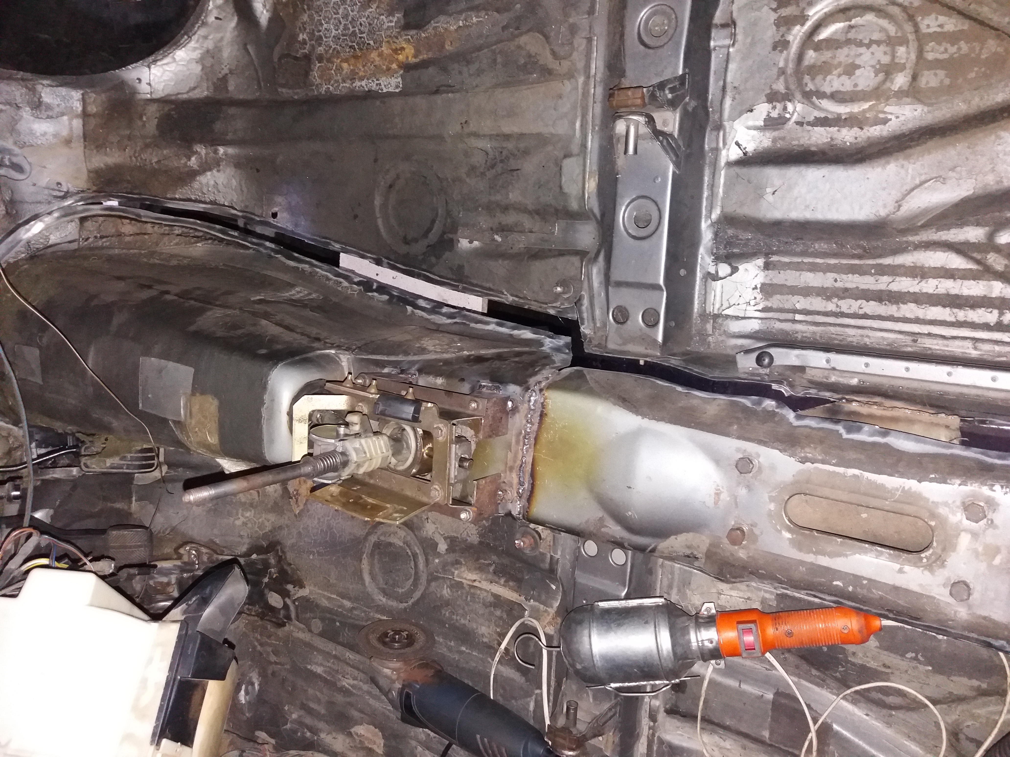

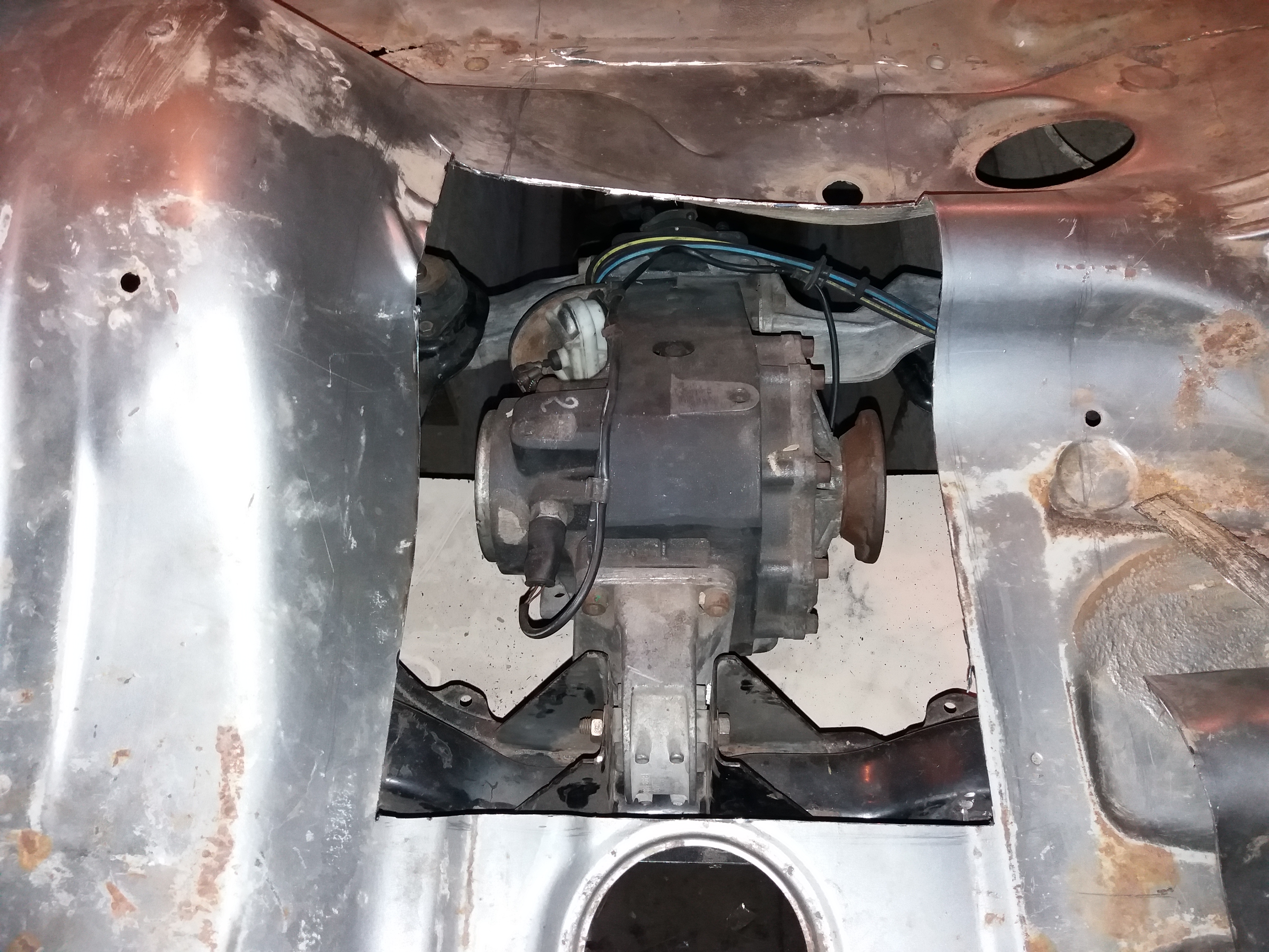

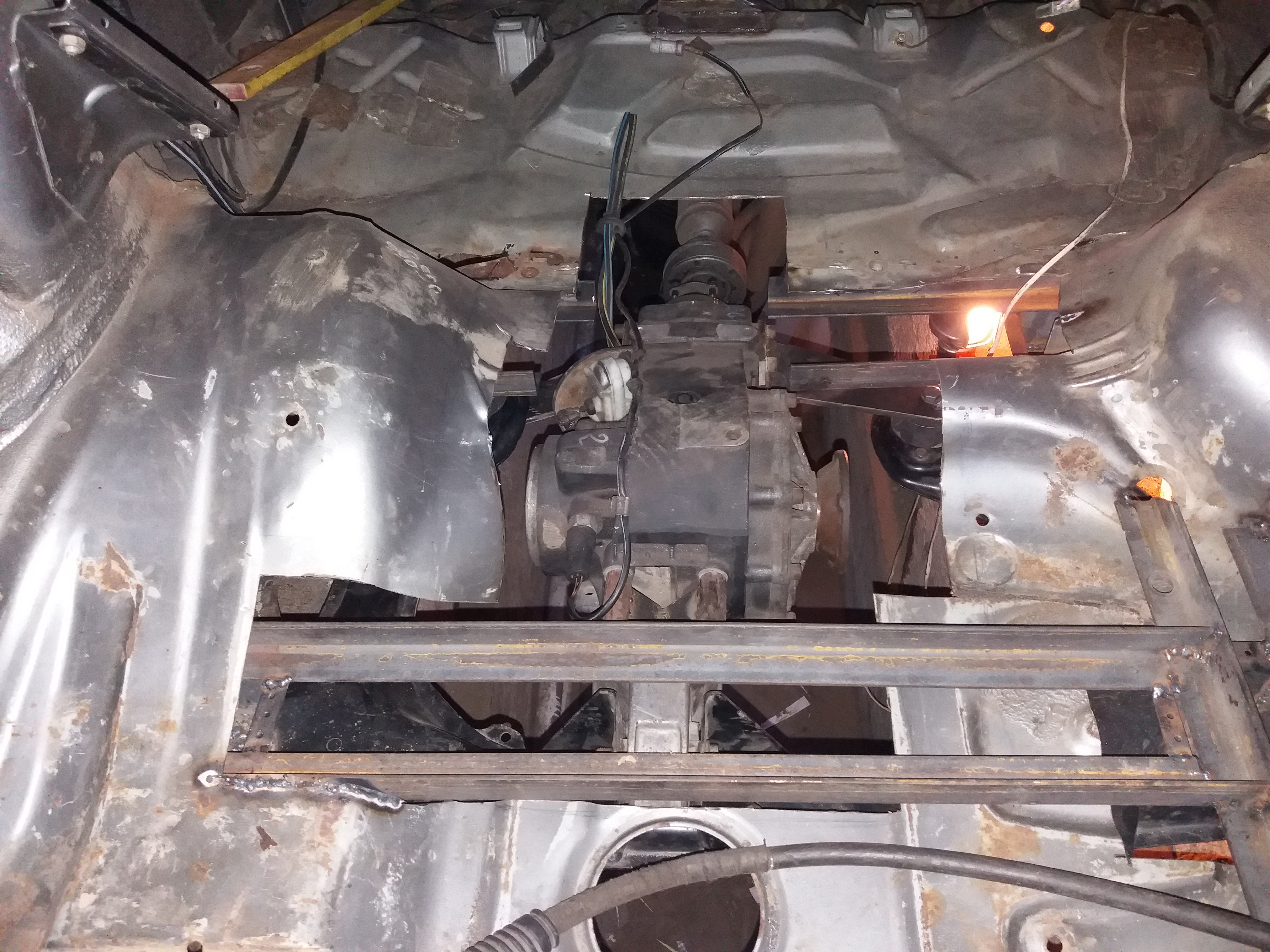

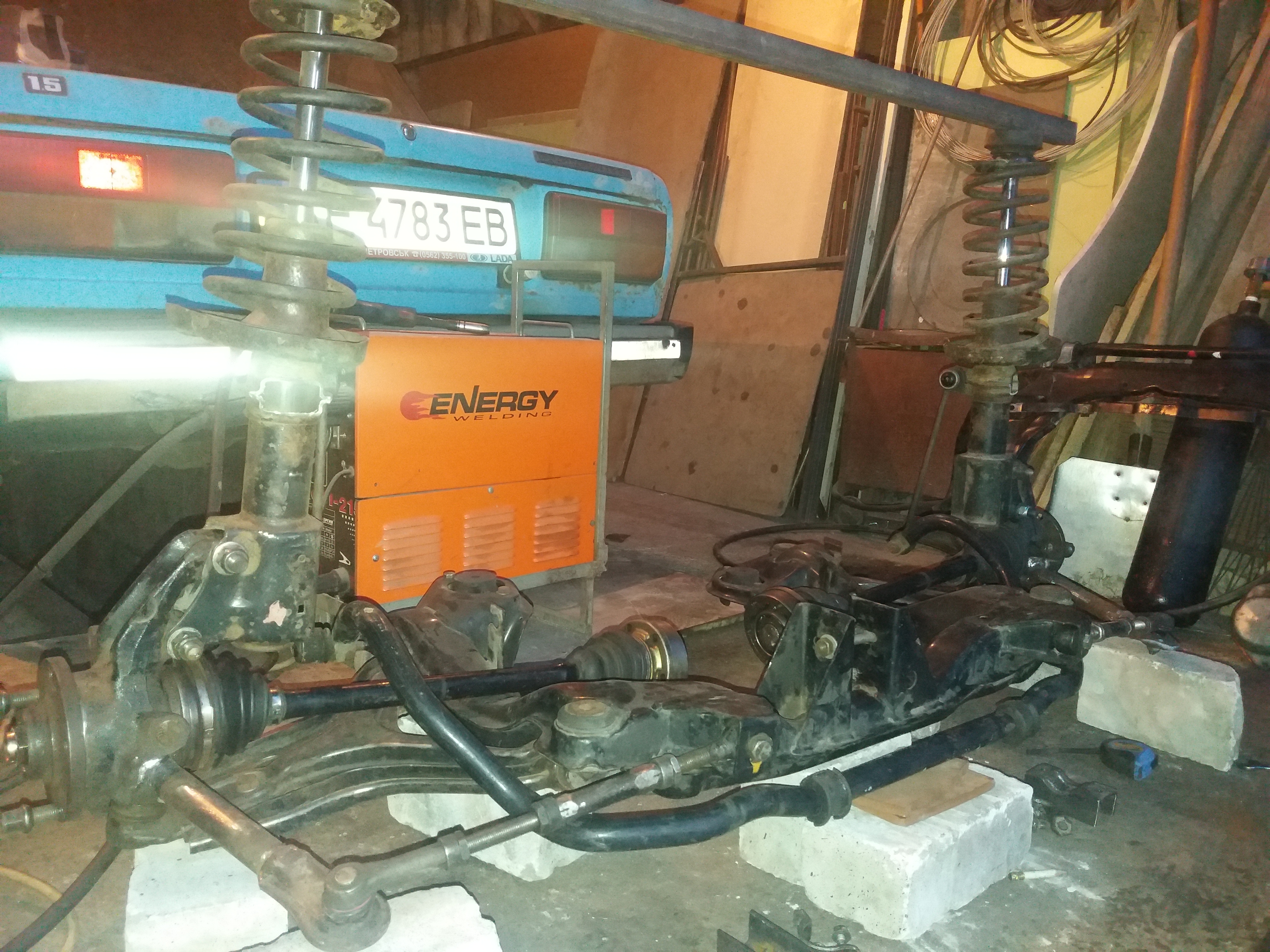

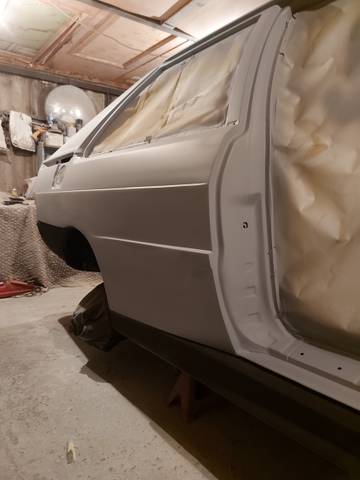

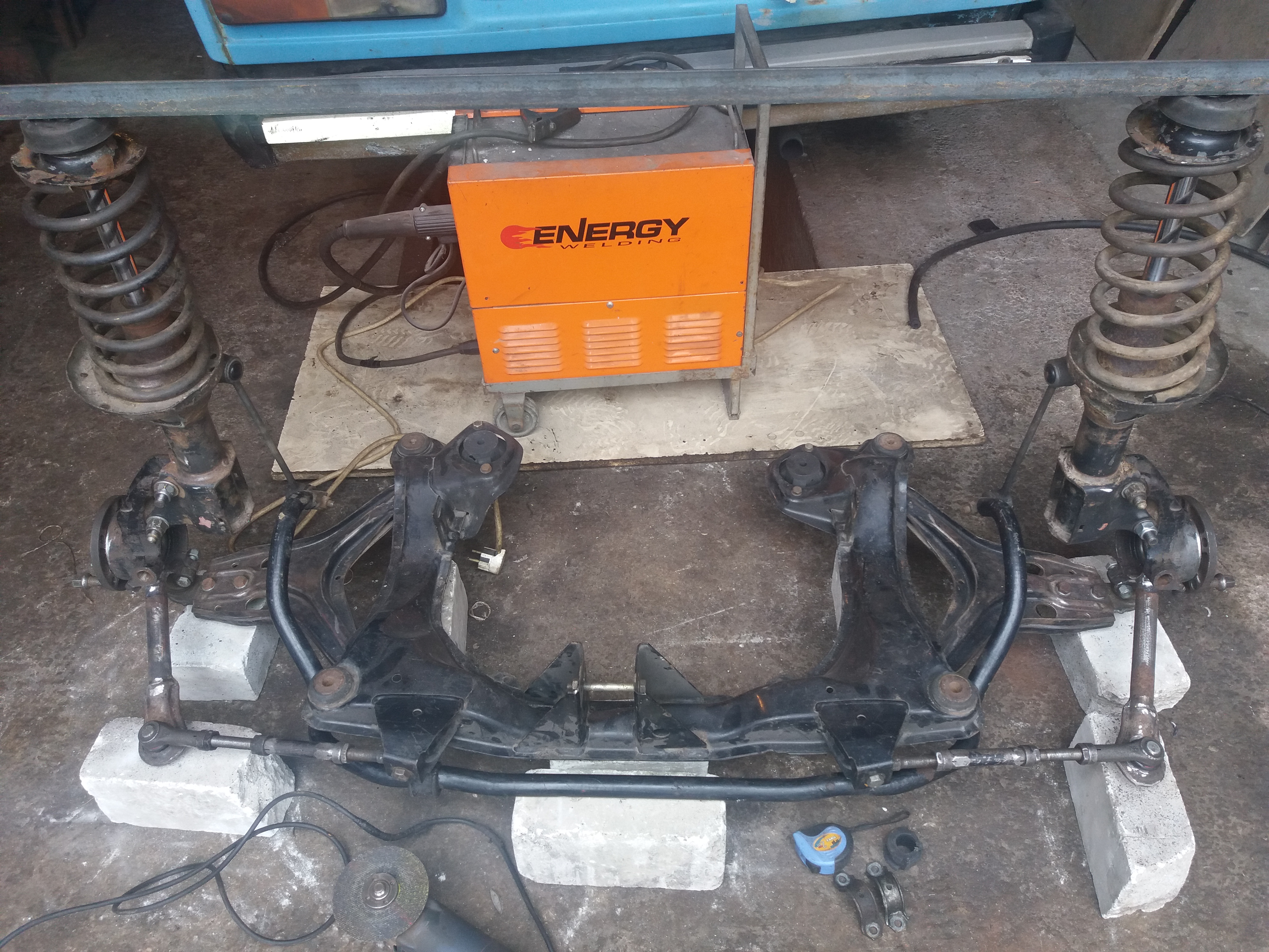

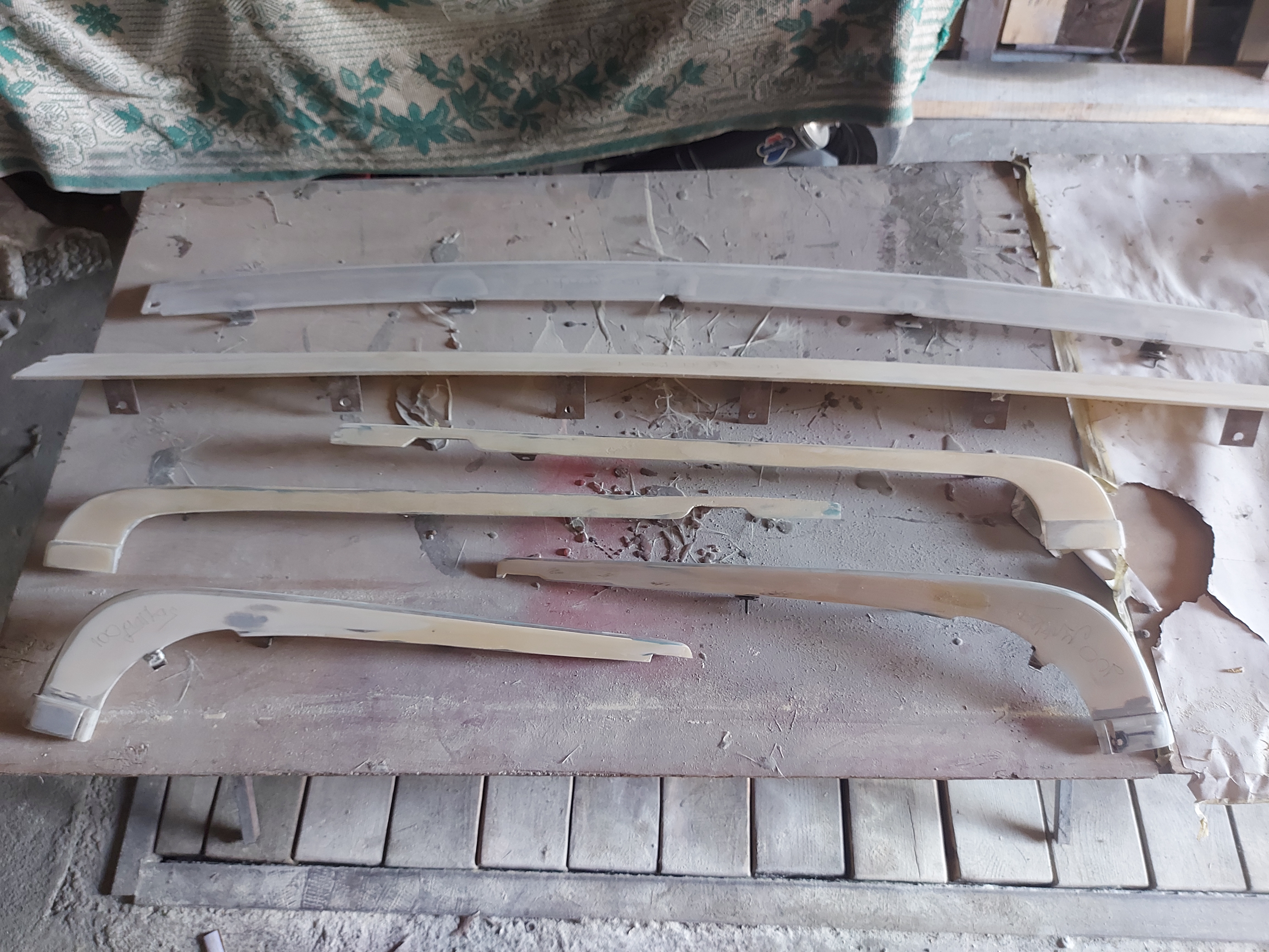

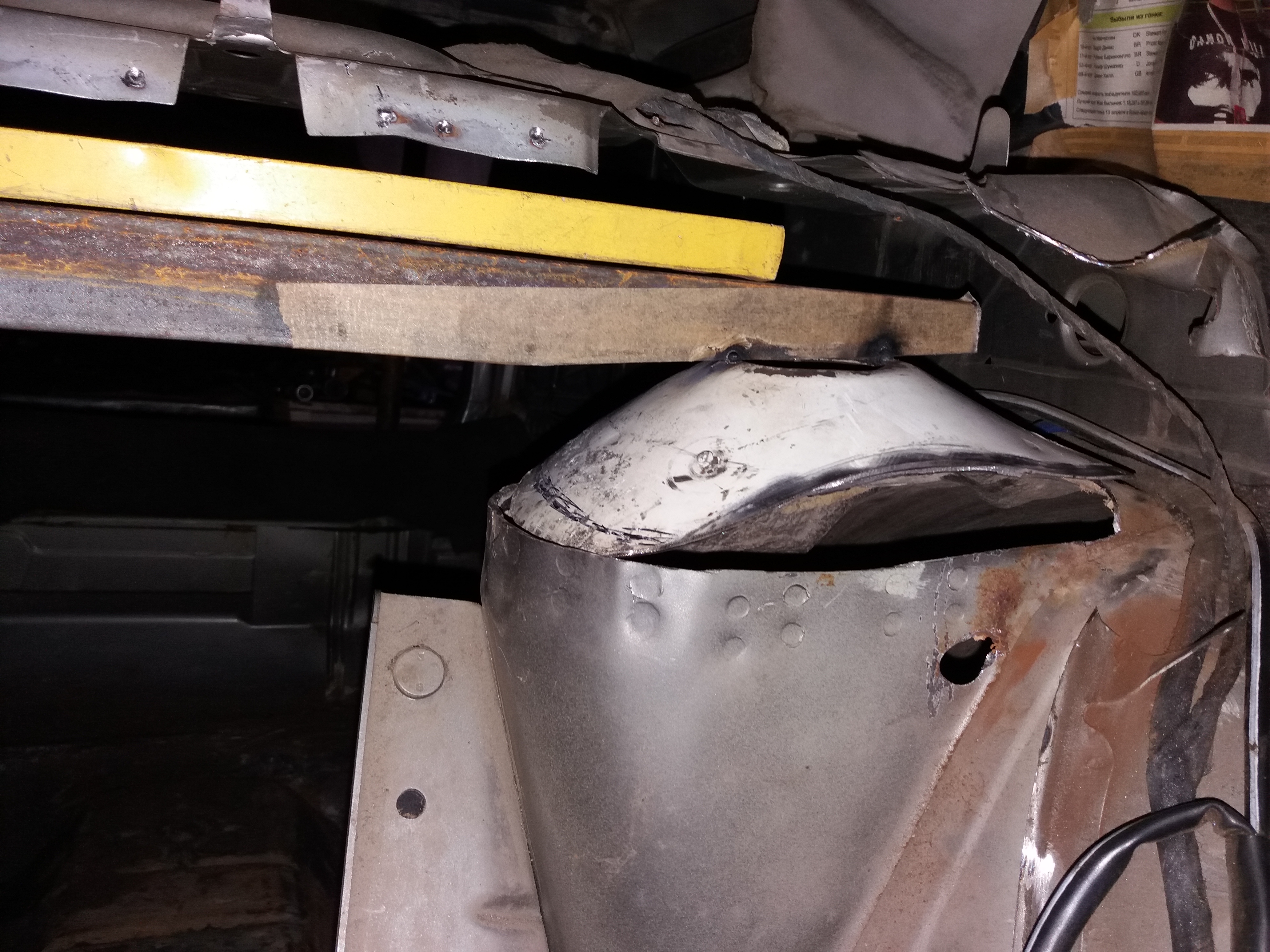

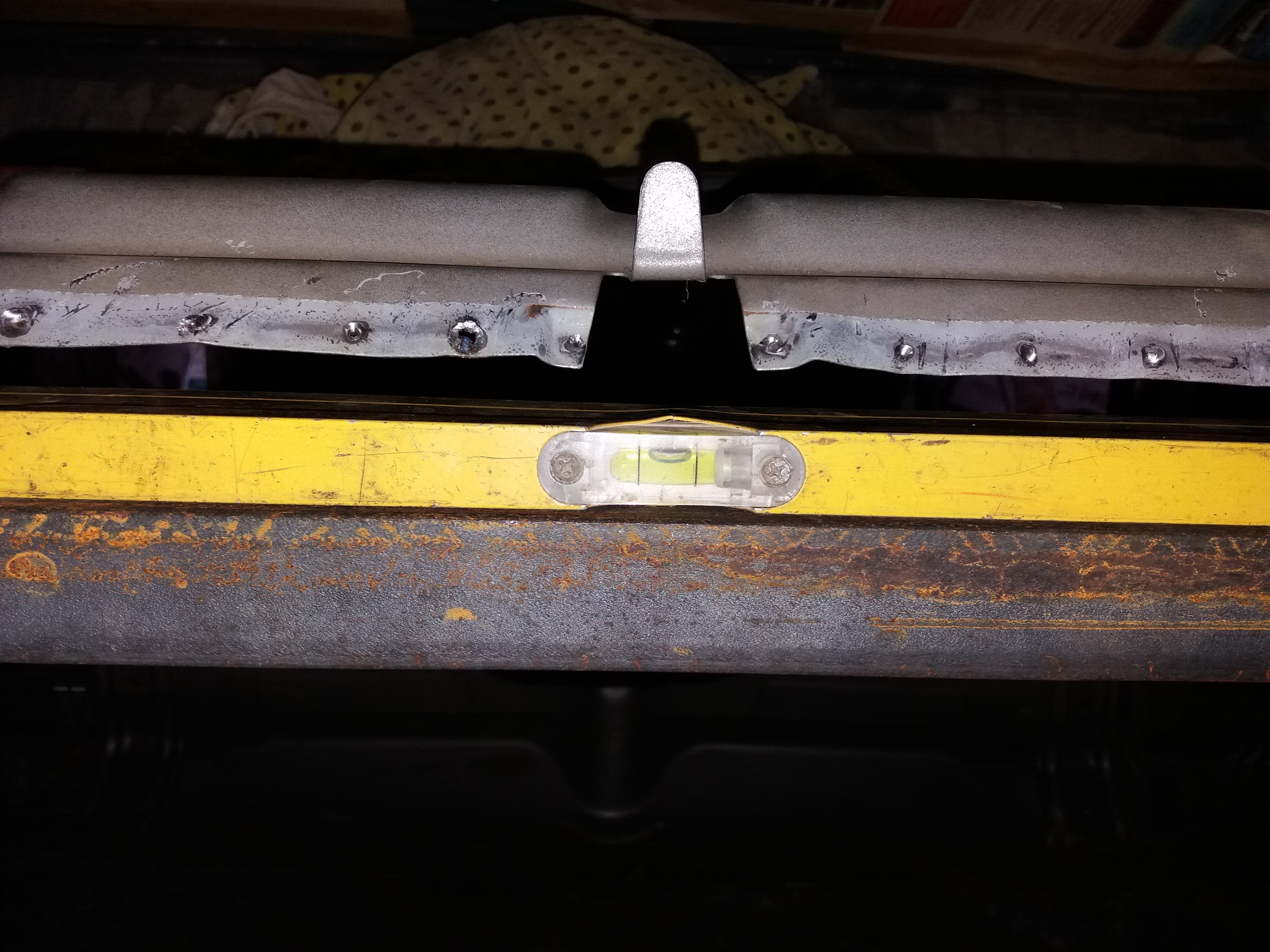

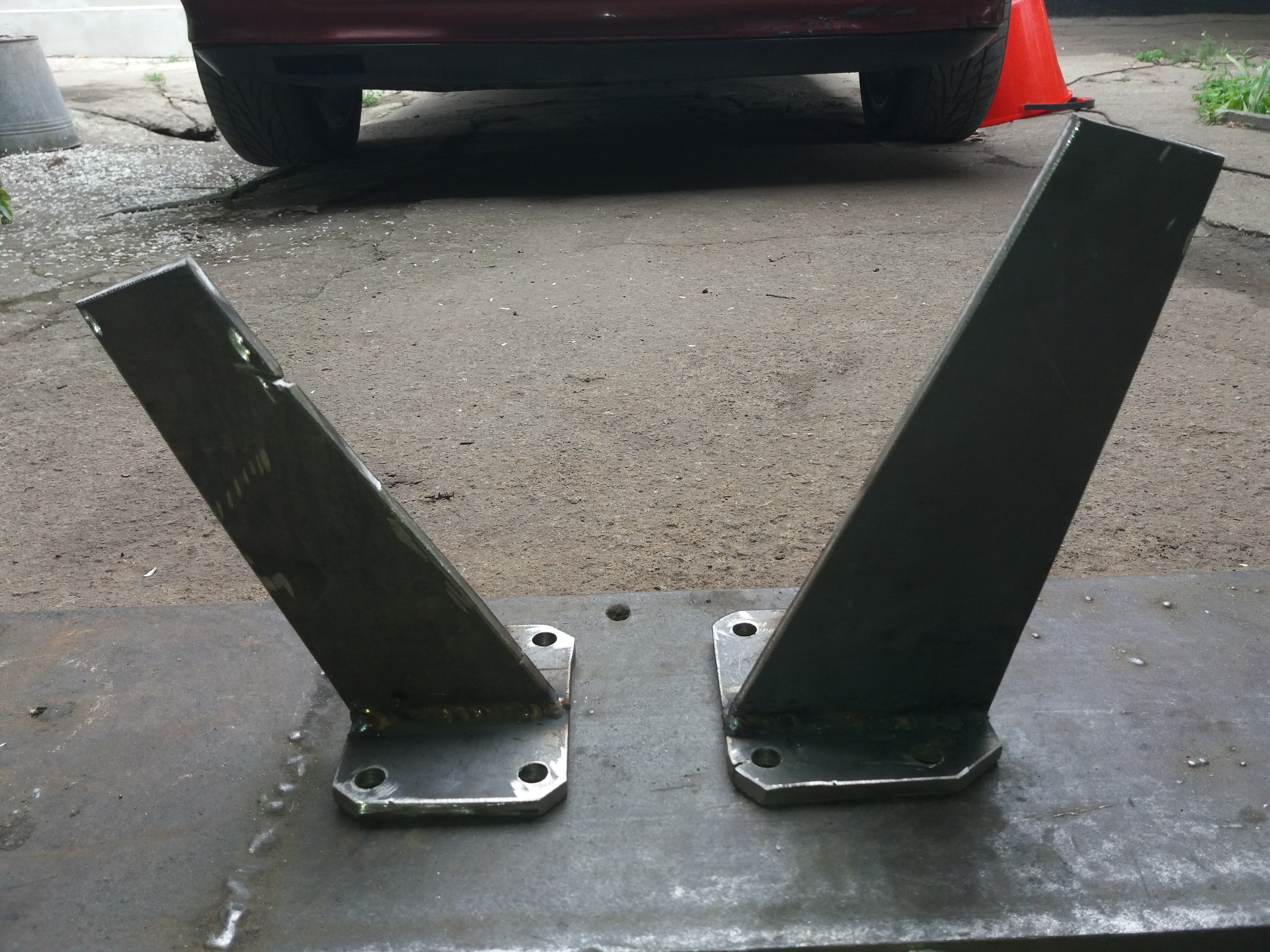

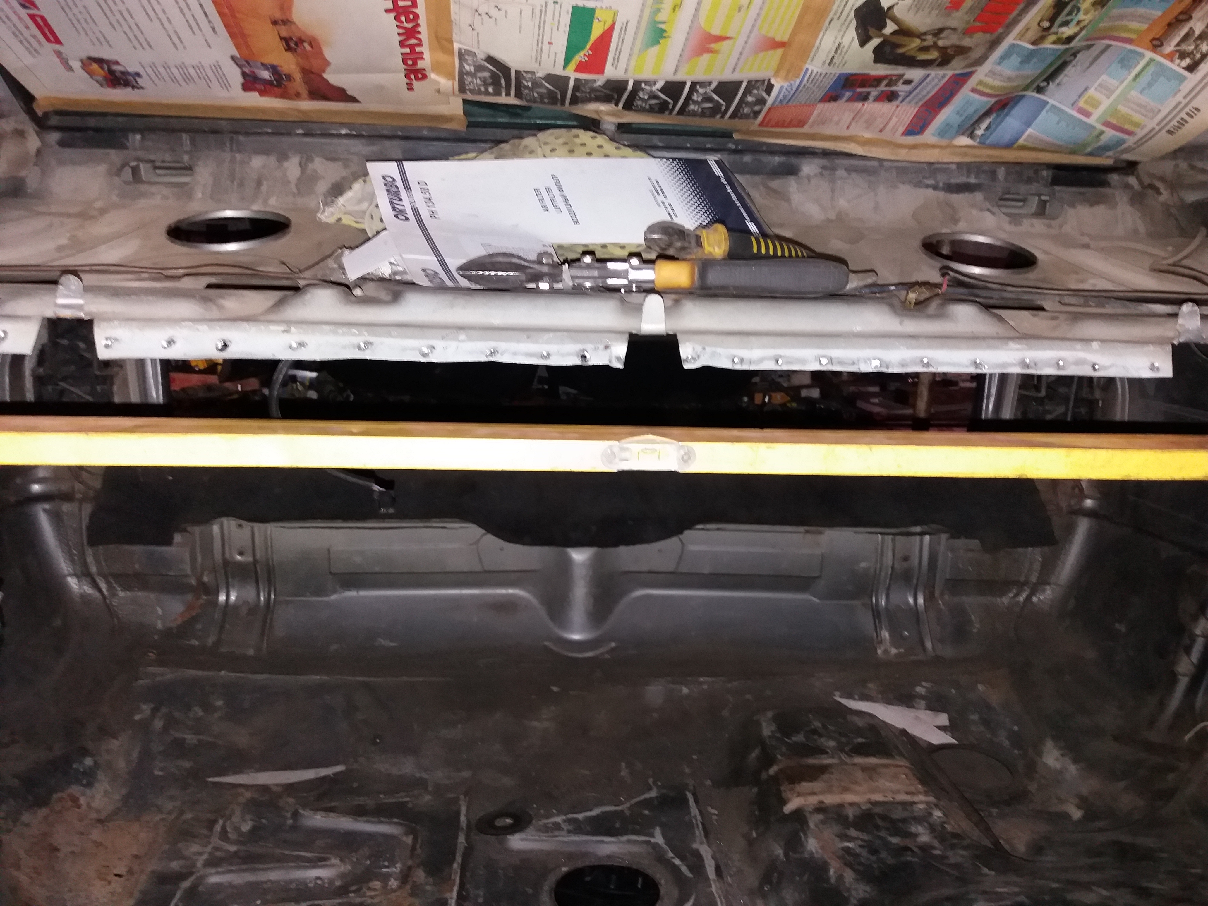

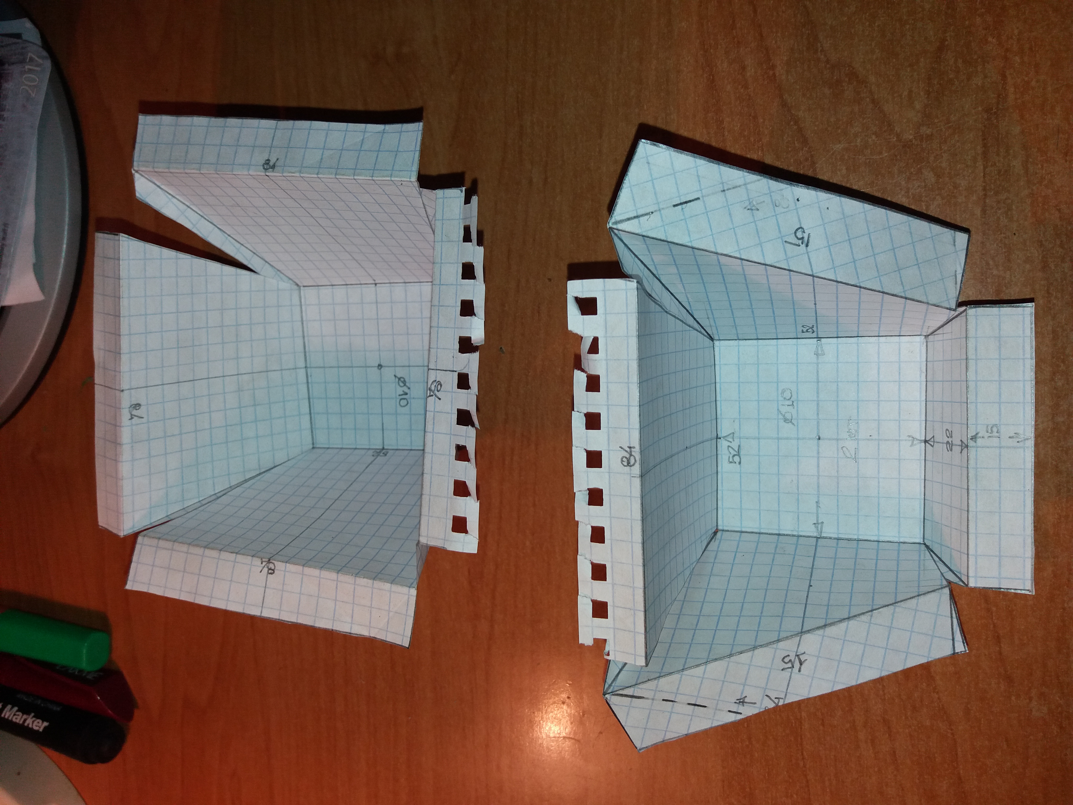

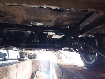

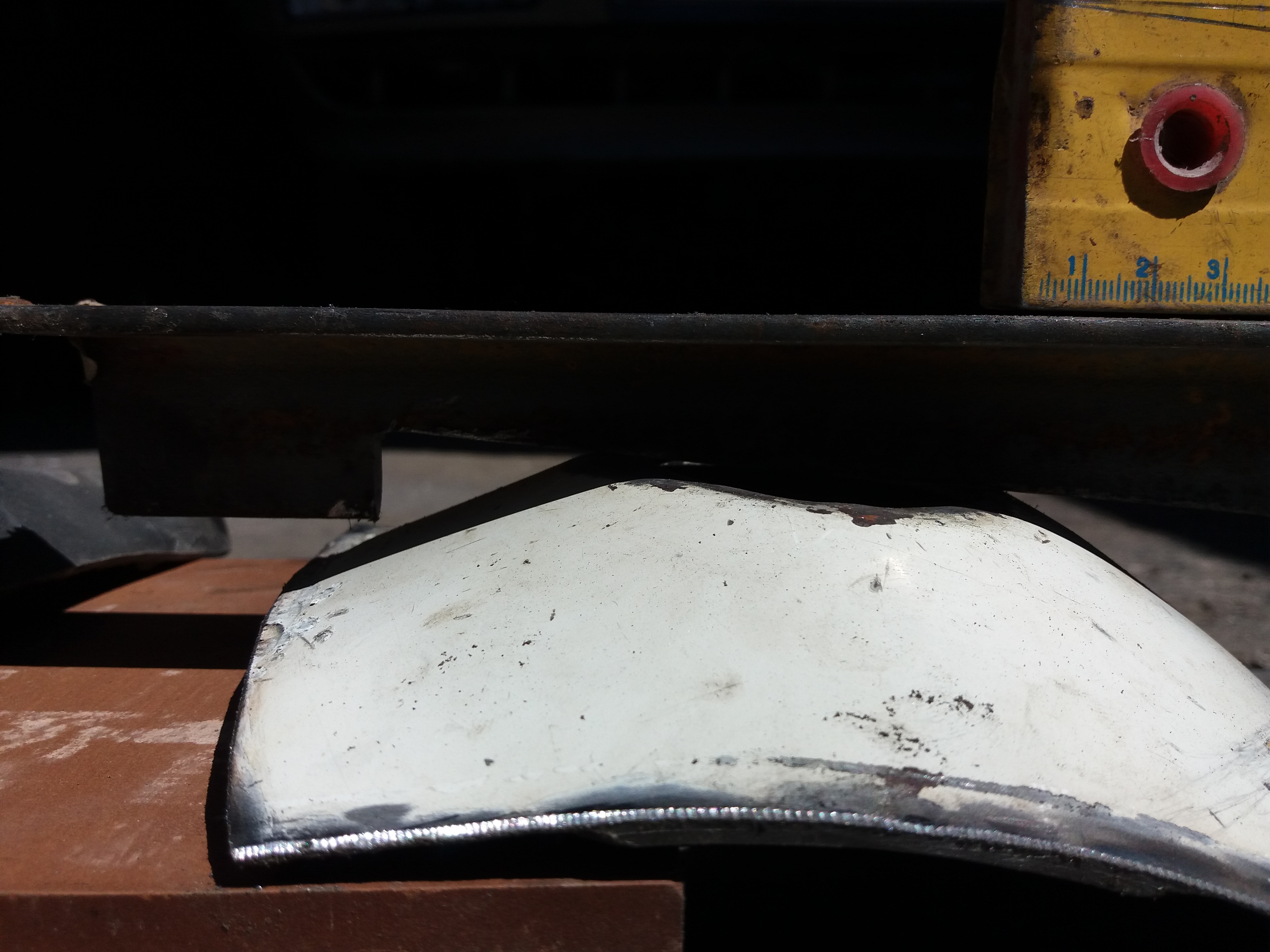

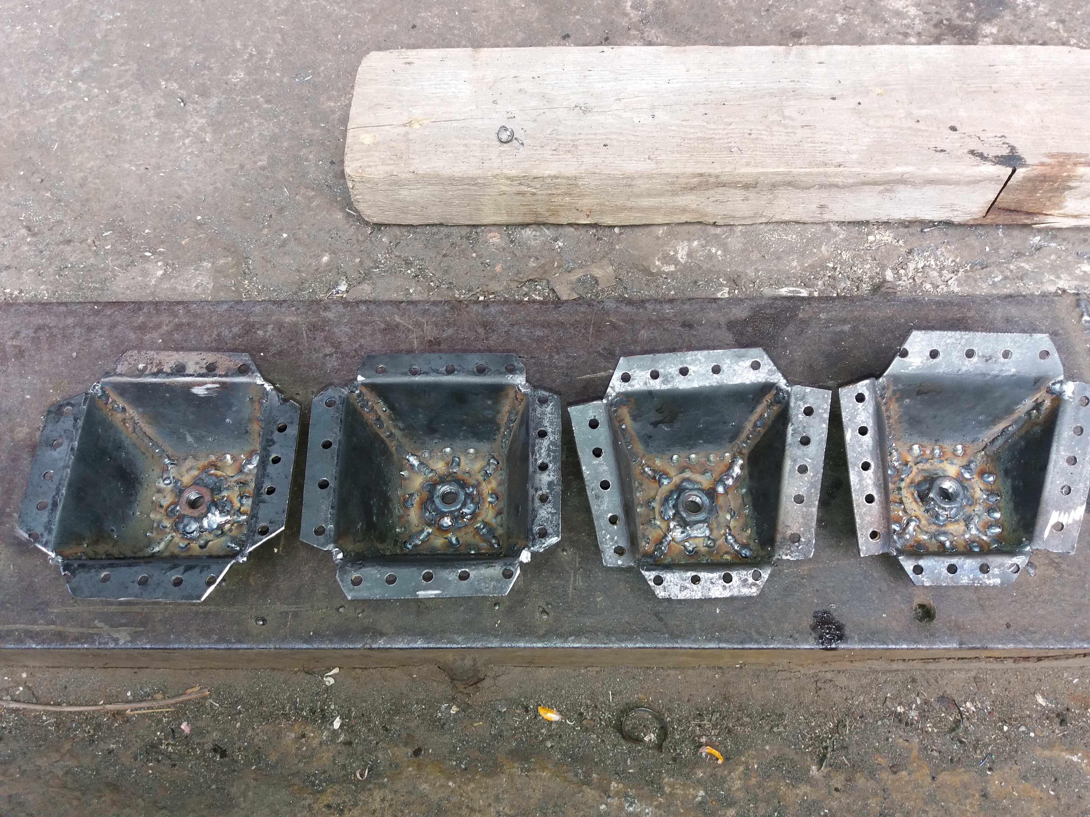

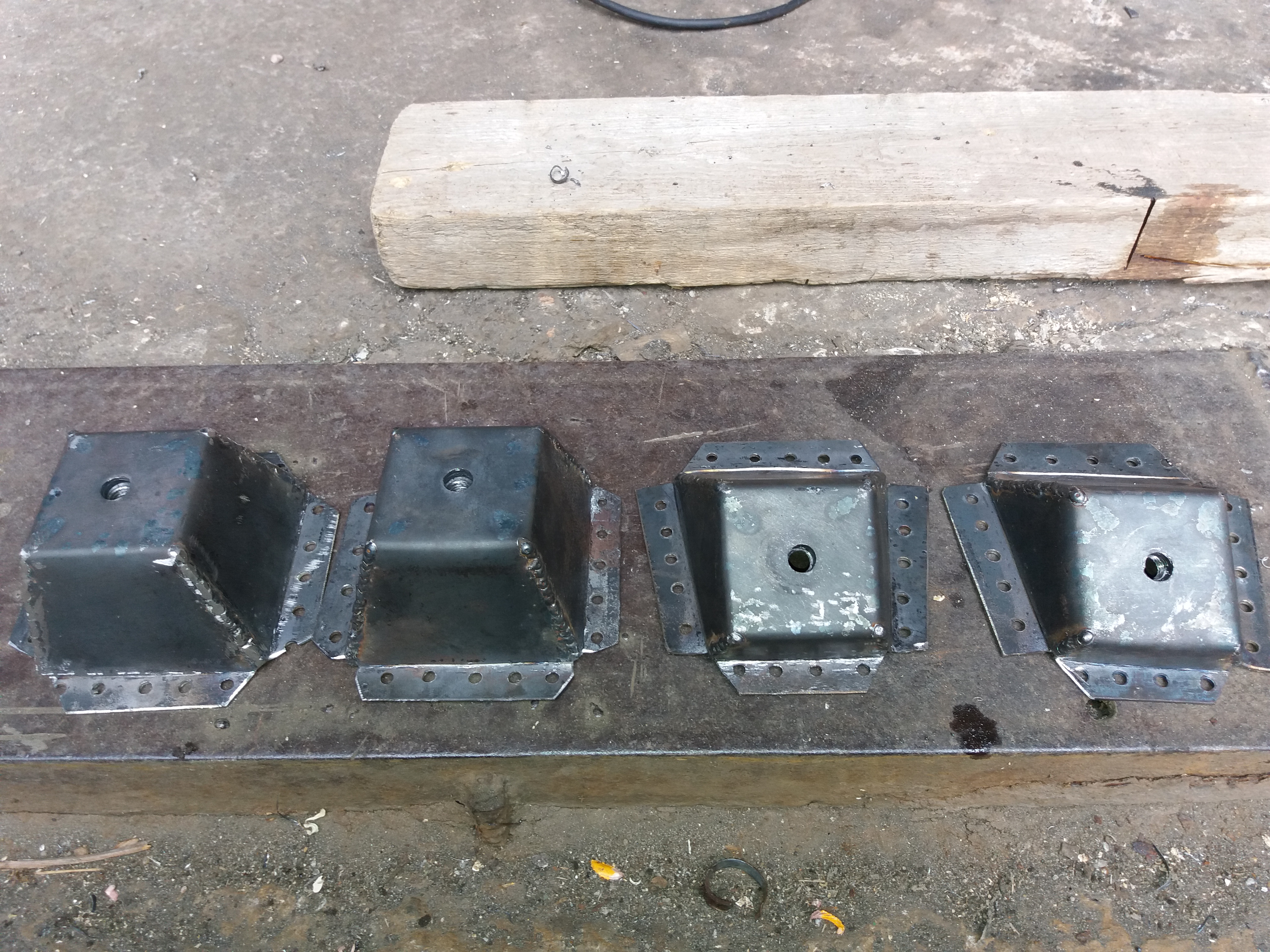

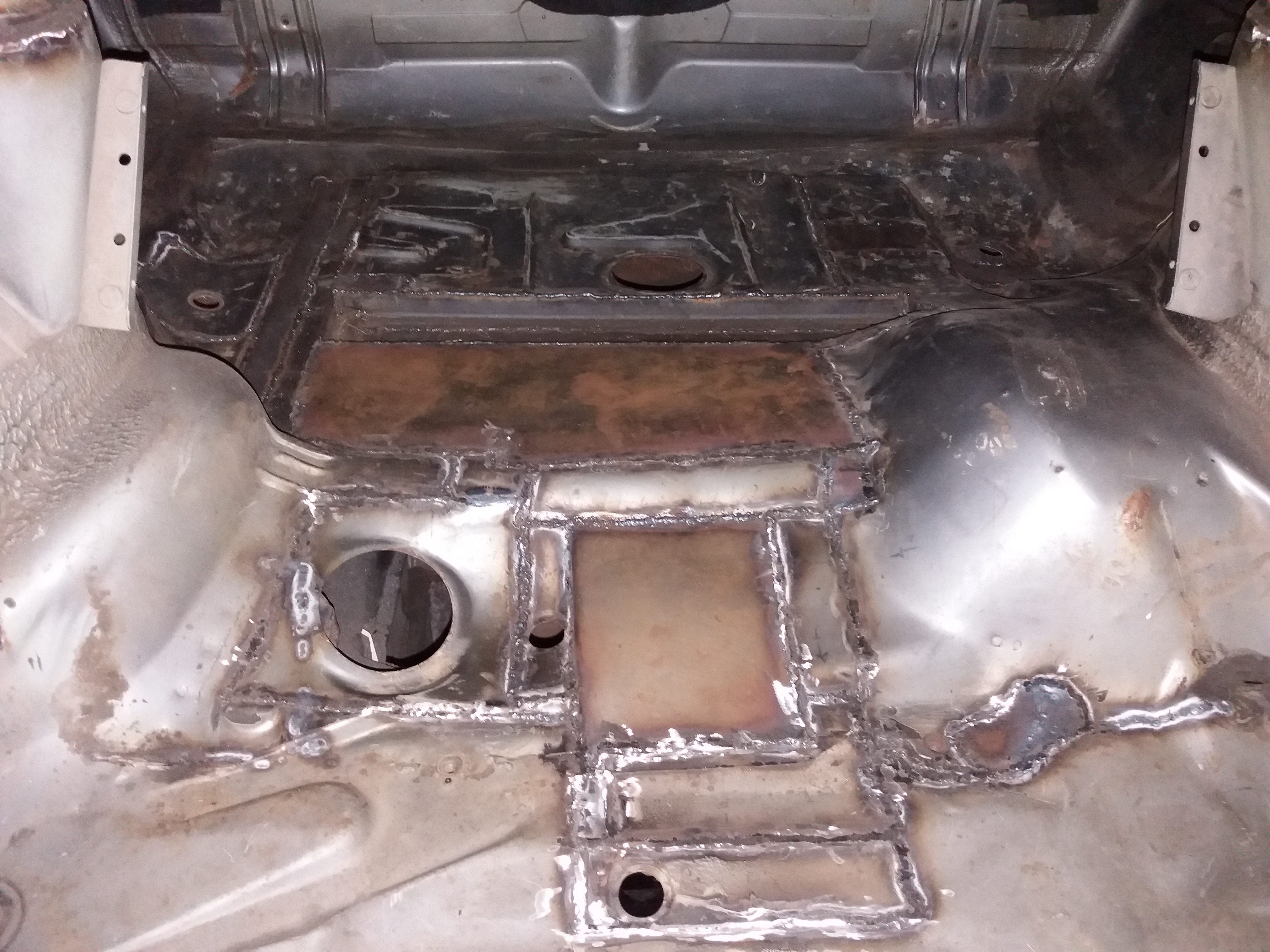

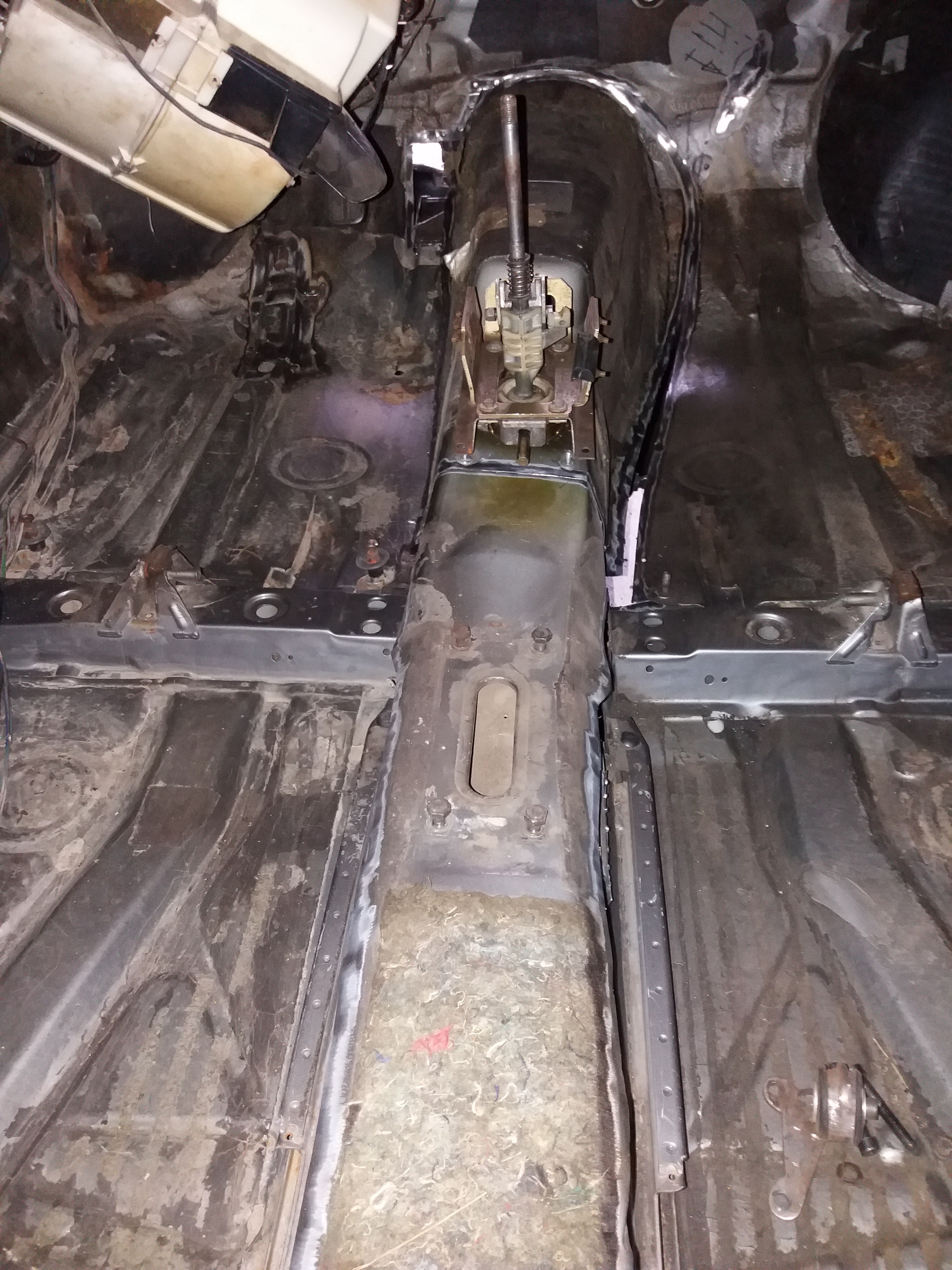

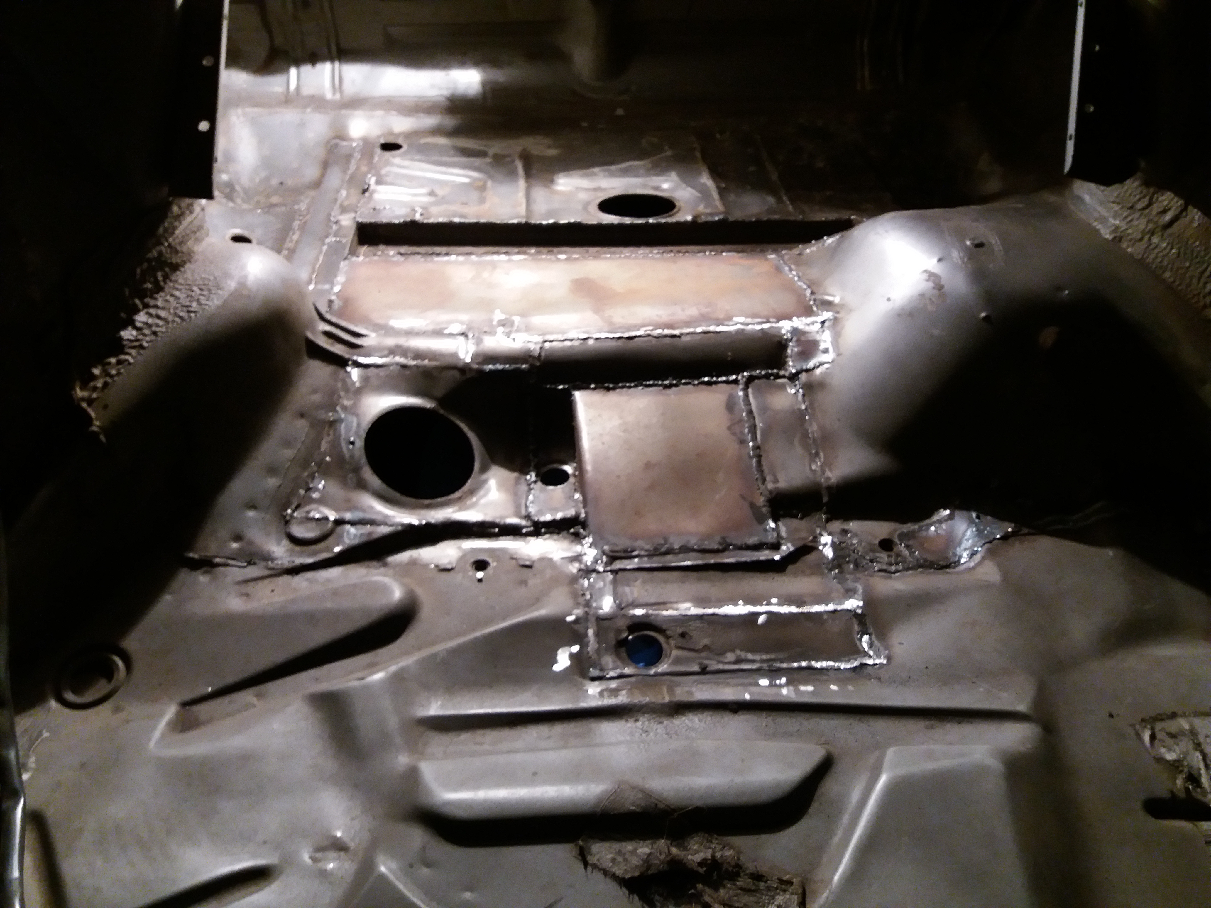

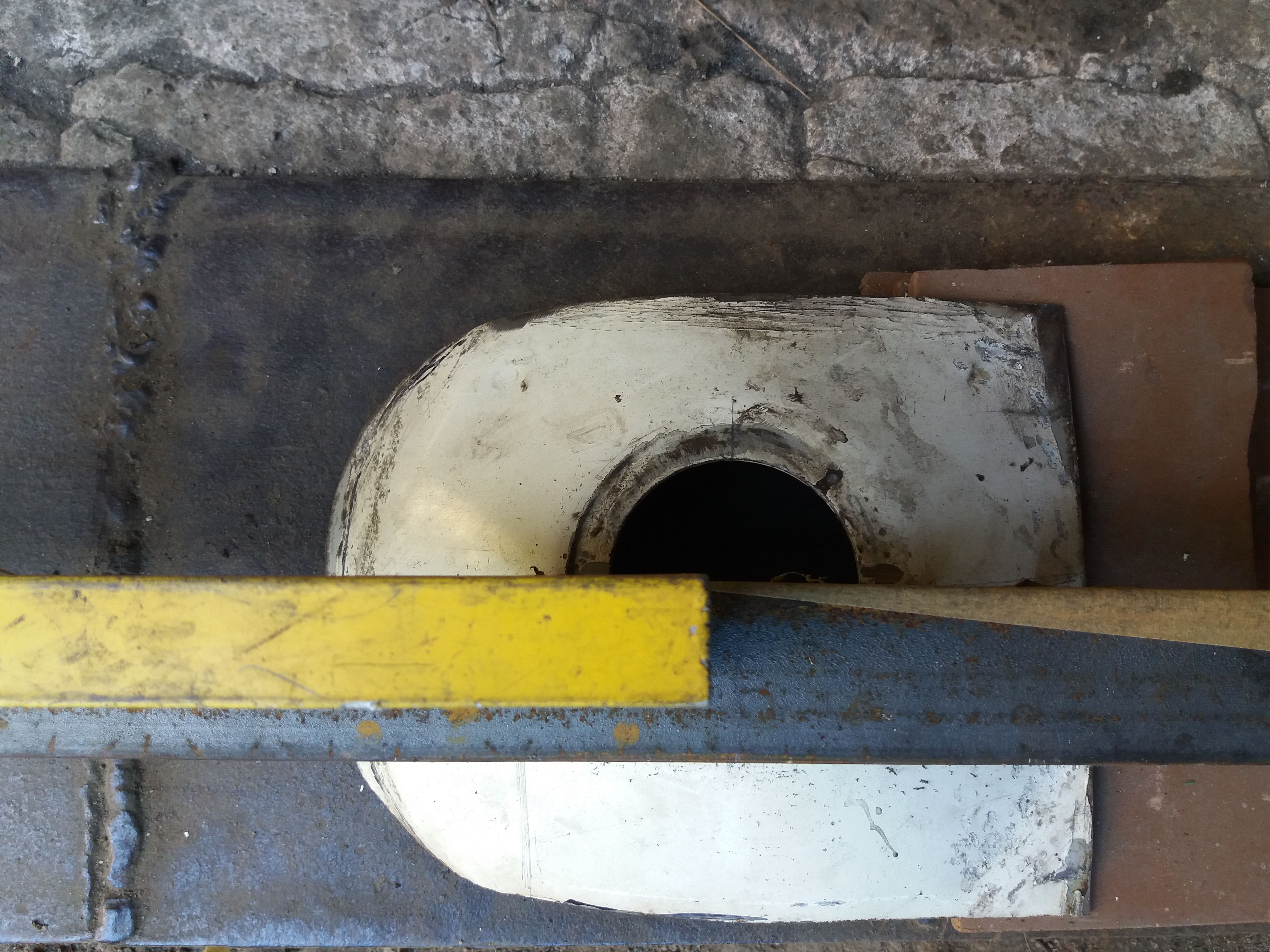

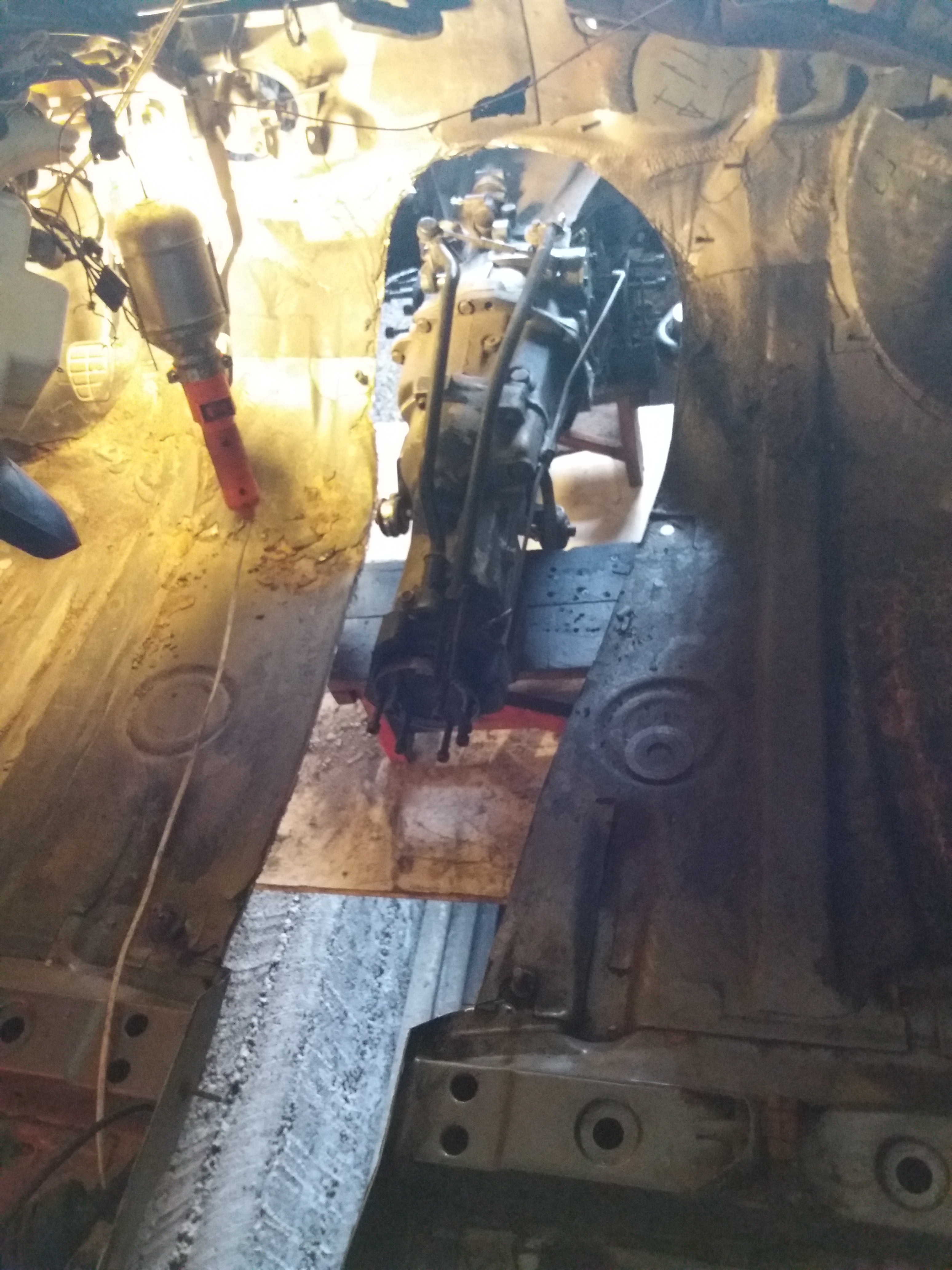

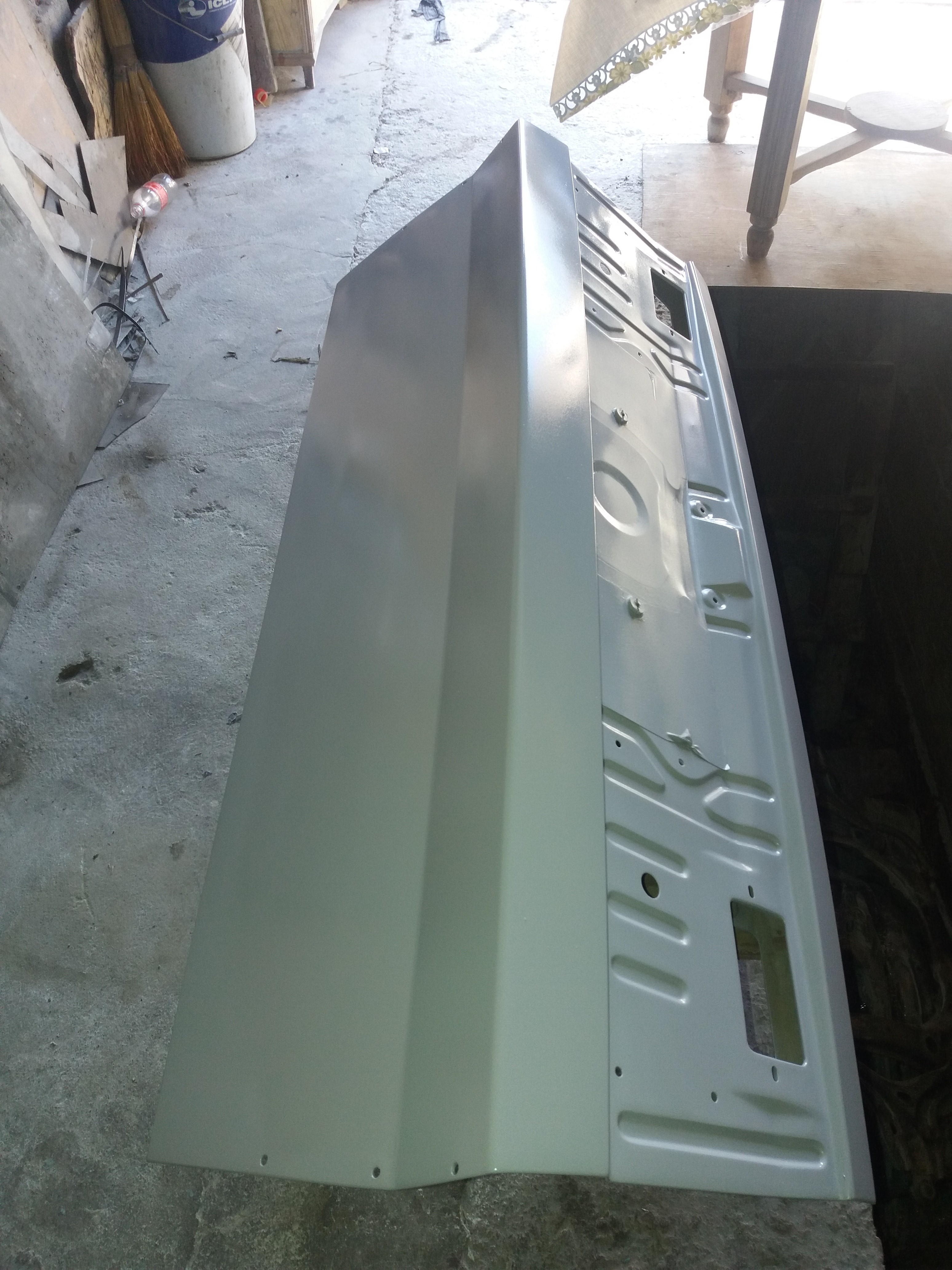

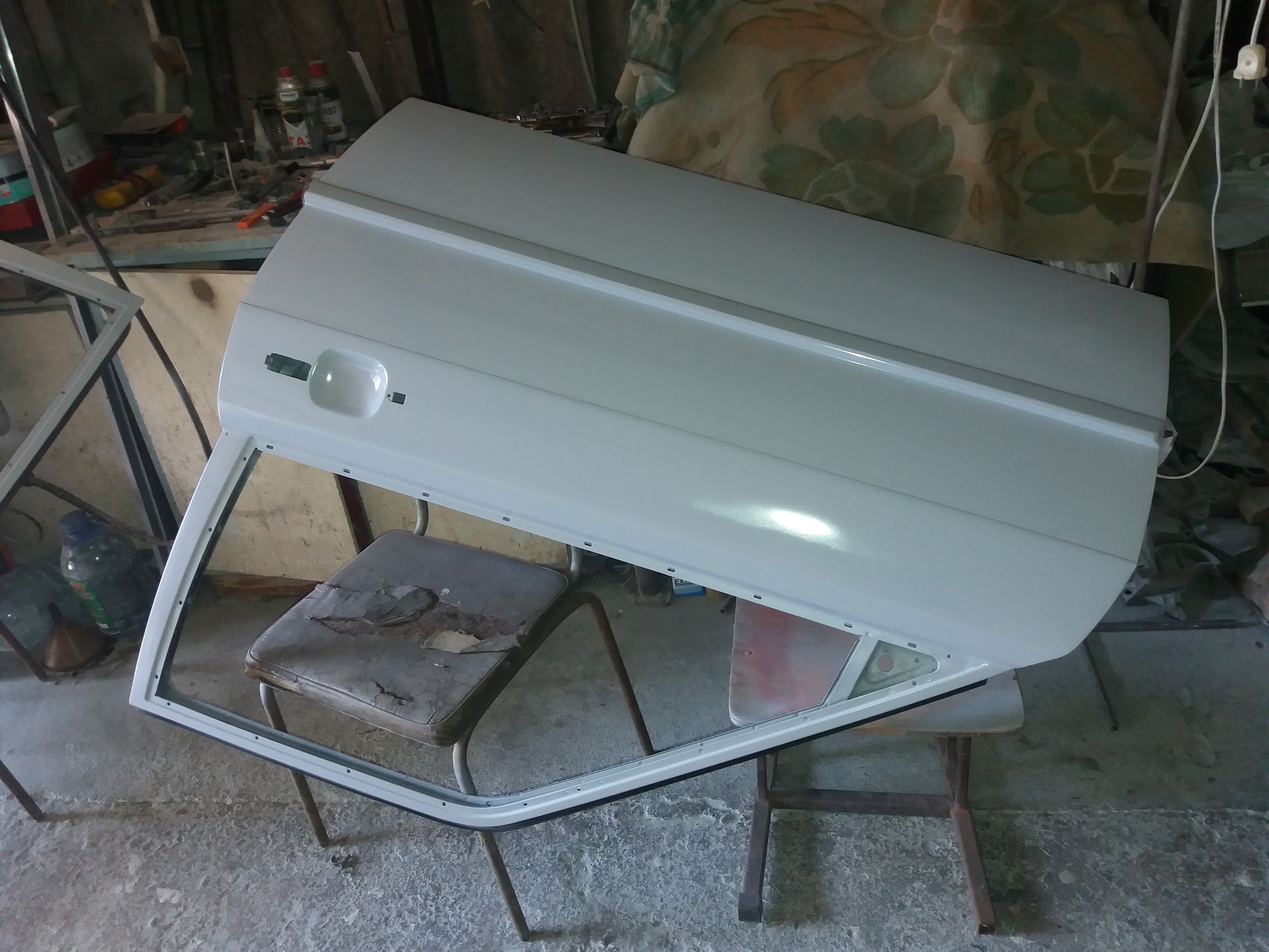

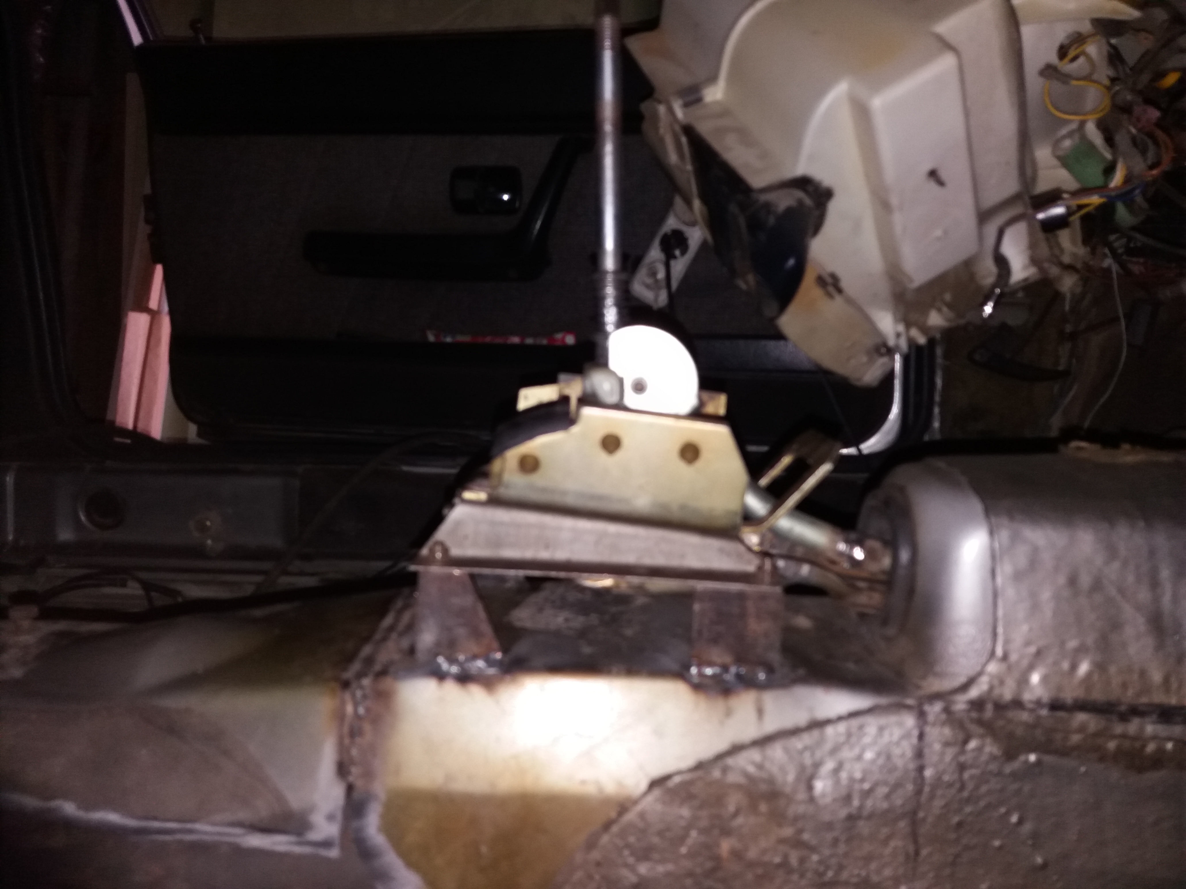

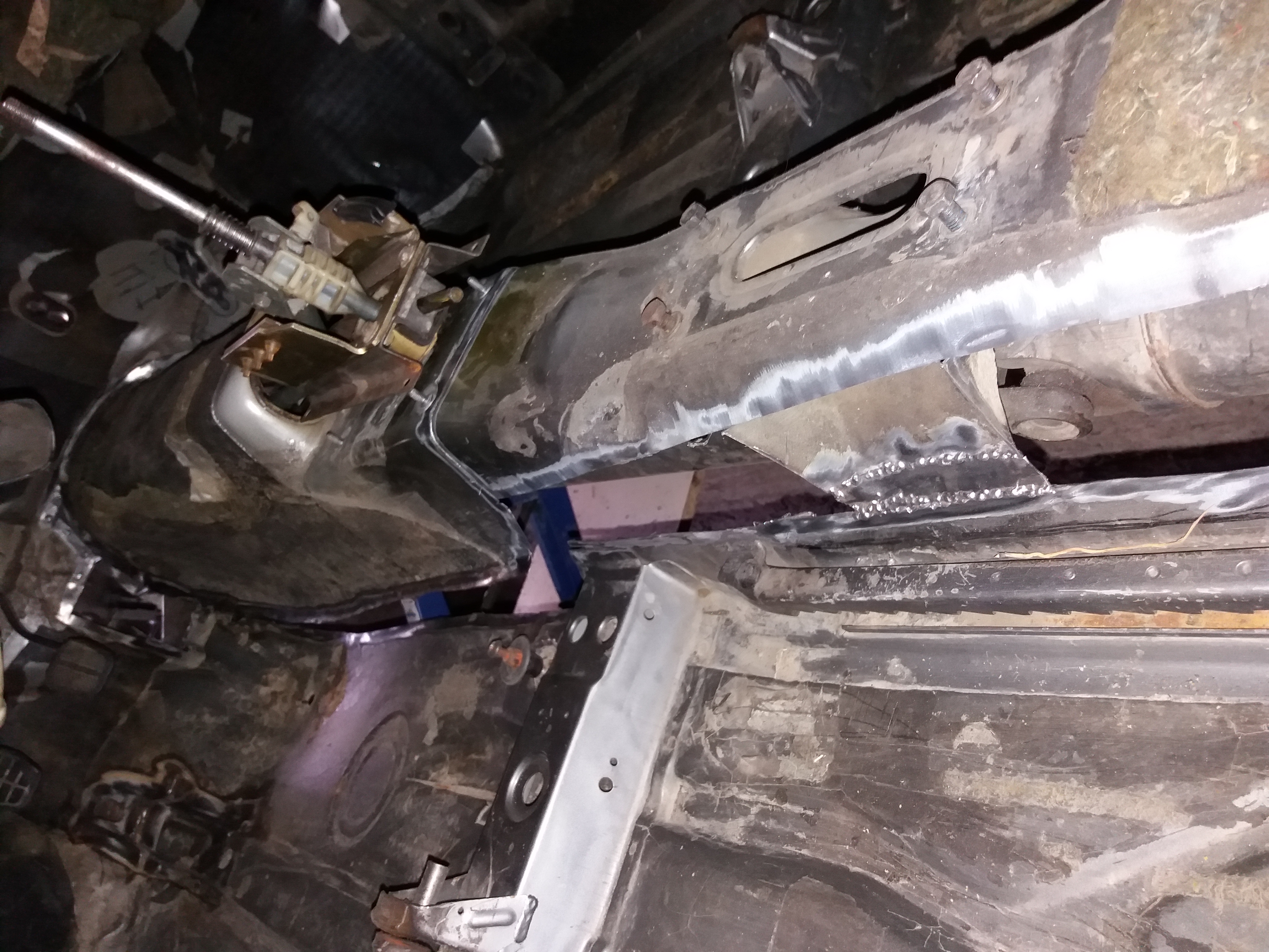

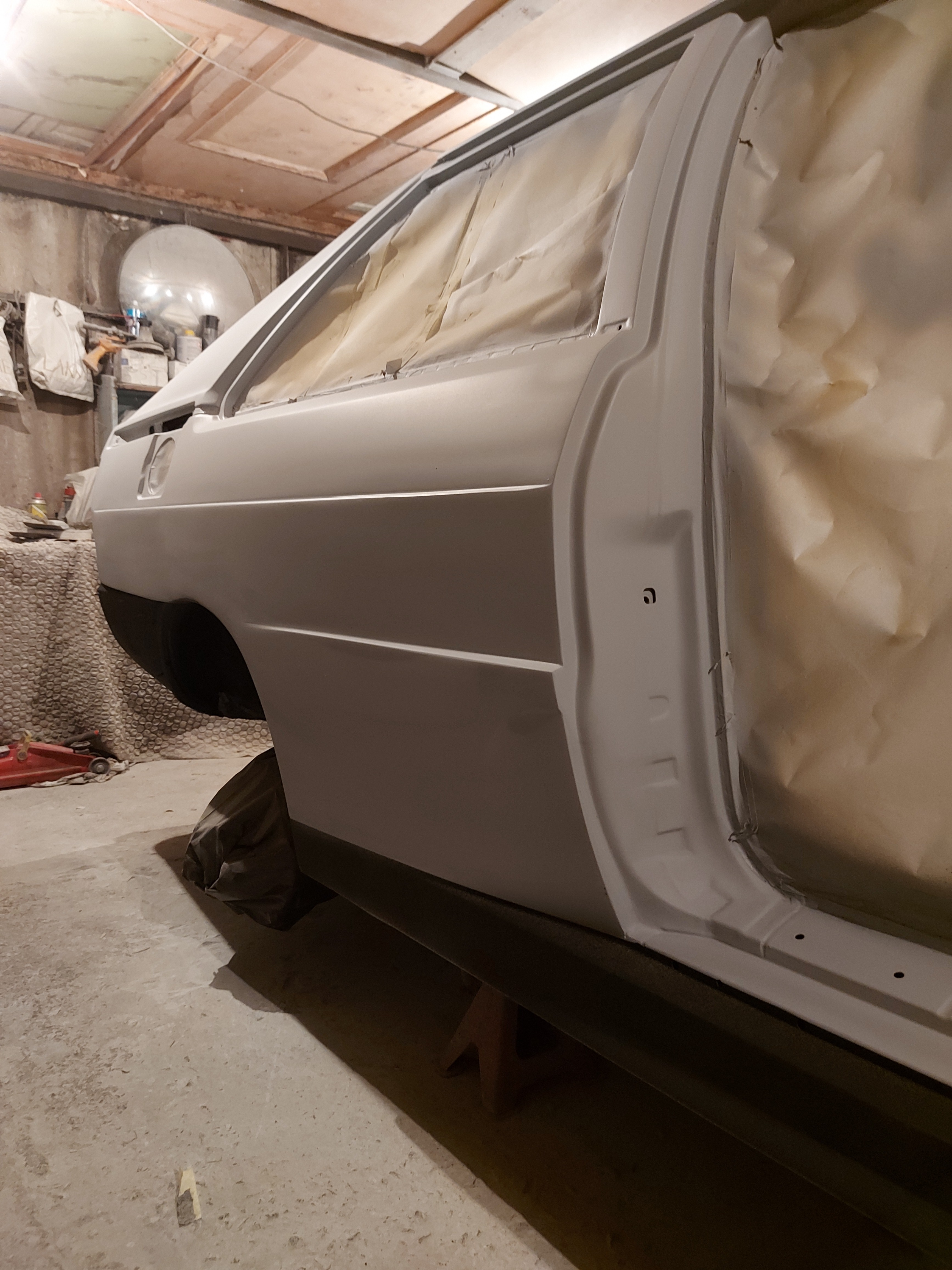

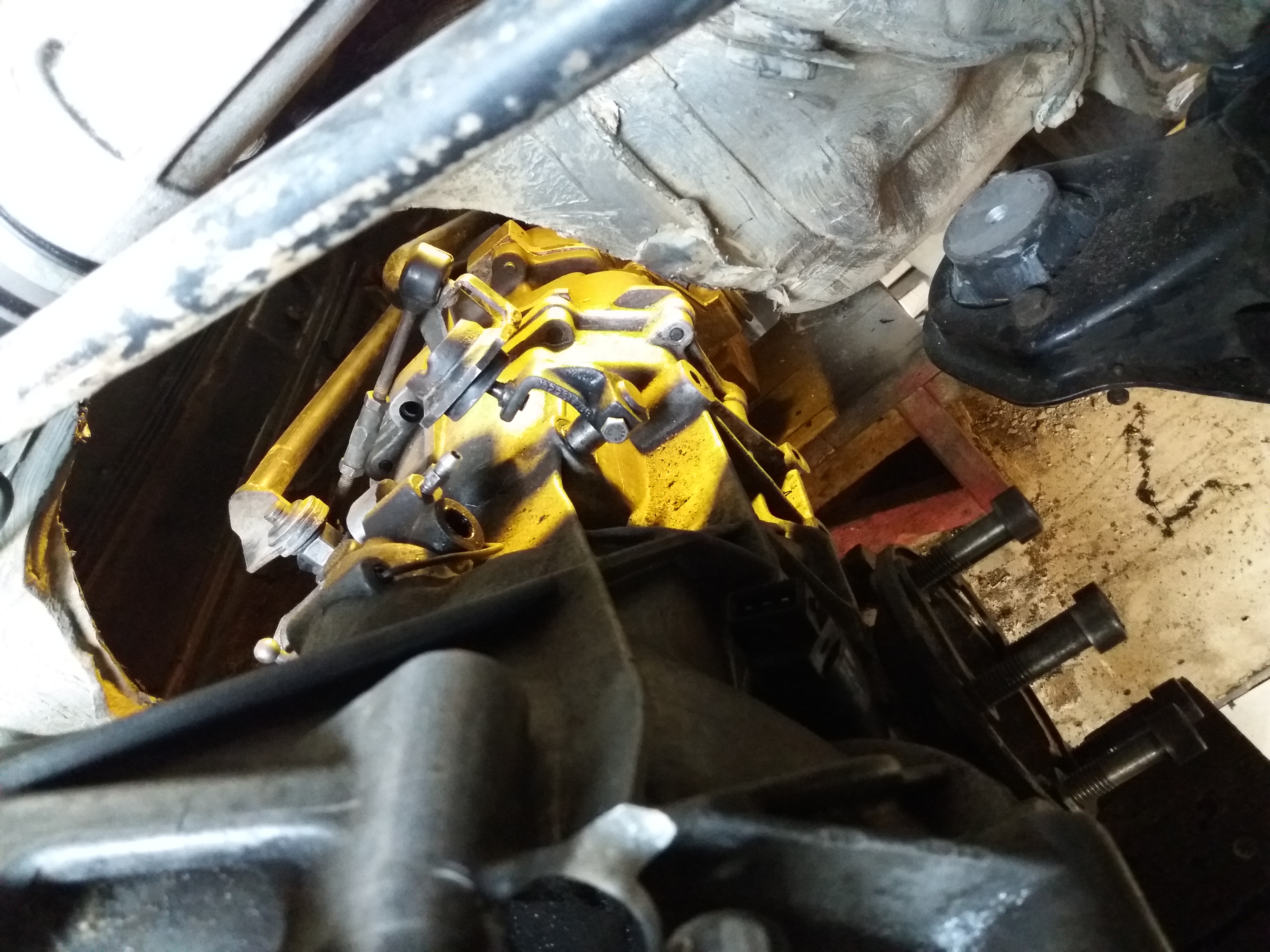

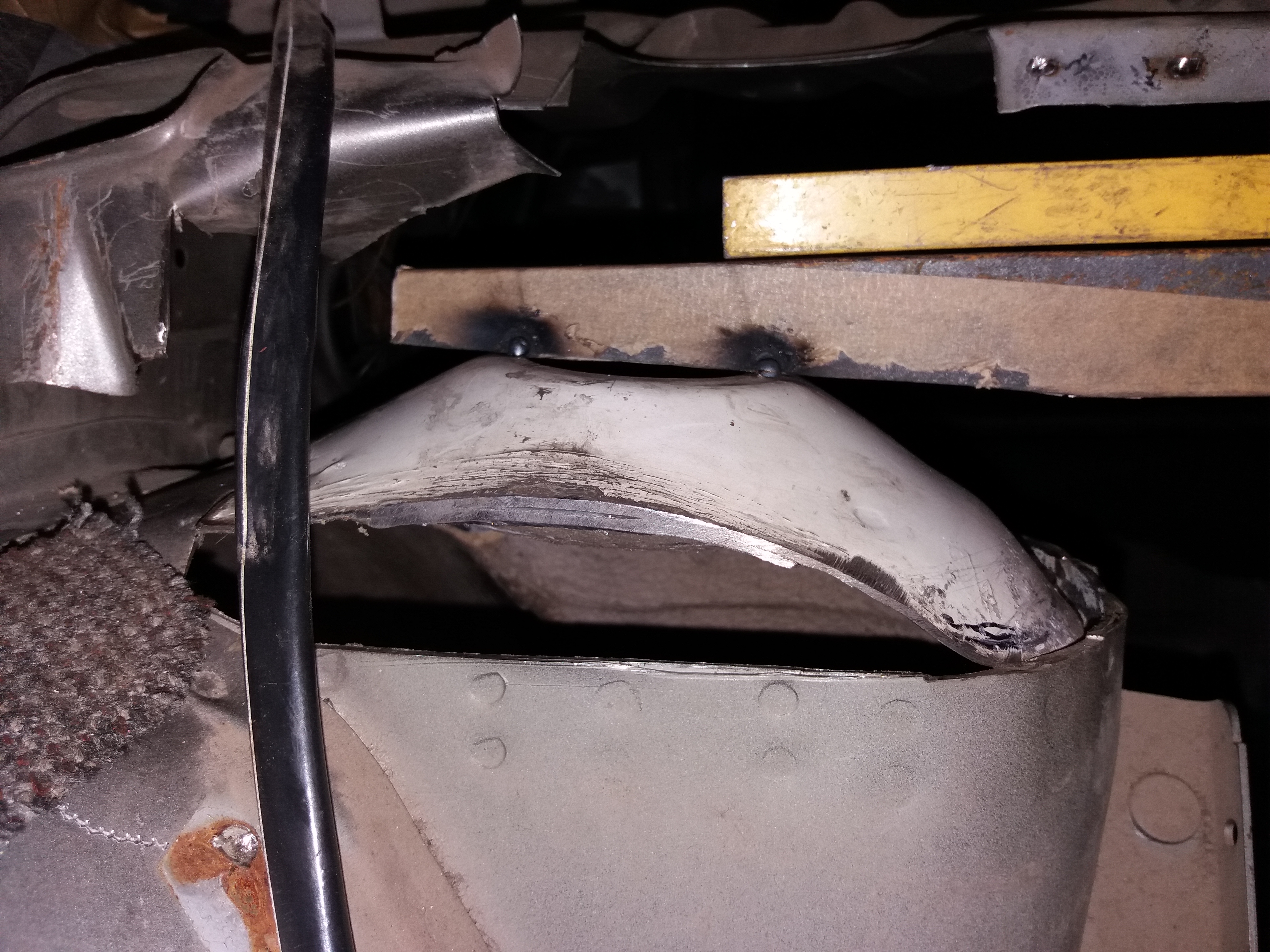

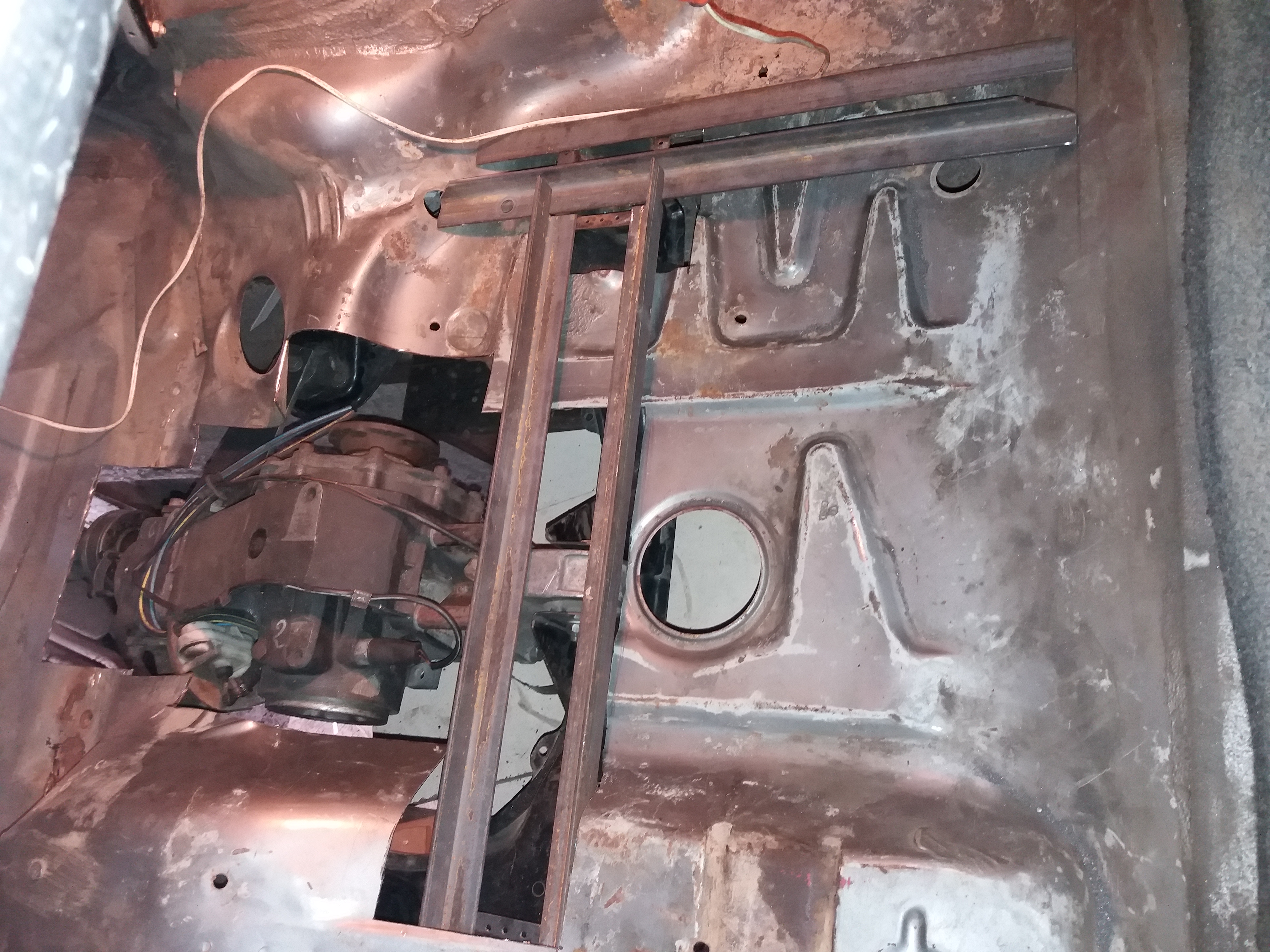

Если есть возможность - накидайте пожалуйста фото где и что и как варилось, переделывалось, подгонялось и прочие работы по кузову. Очень интересно.
Вот это работа проделана! :cool:

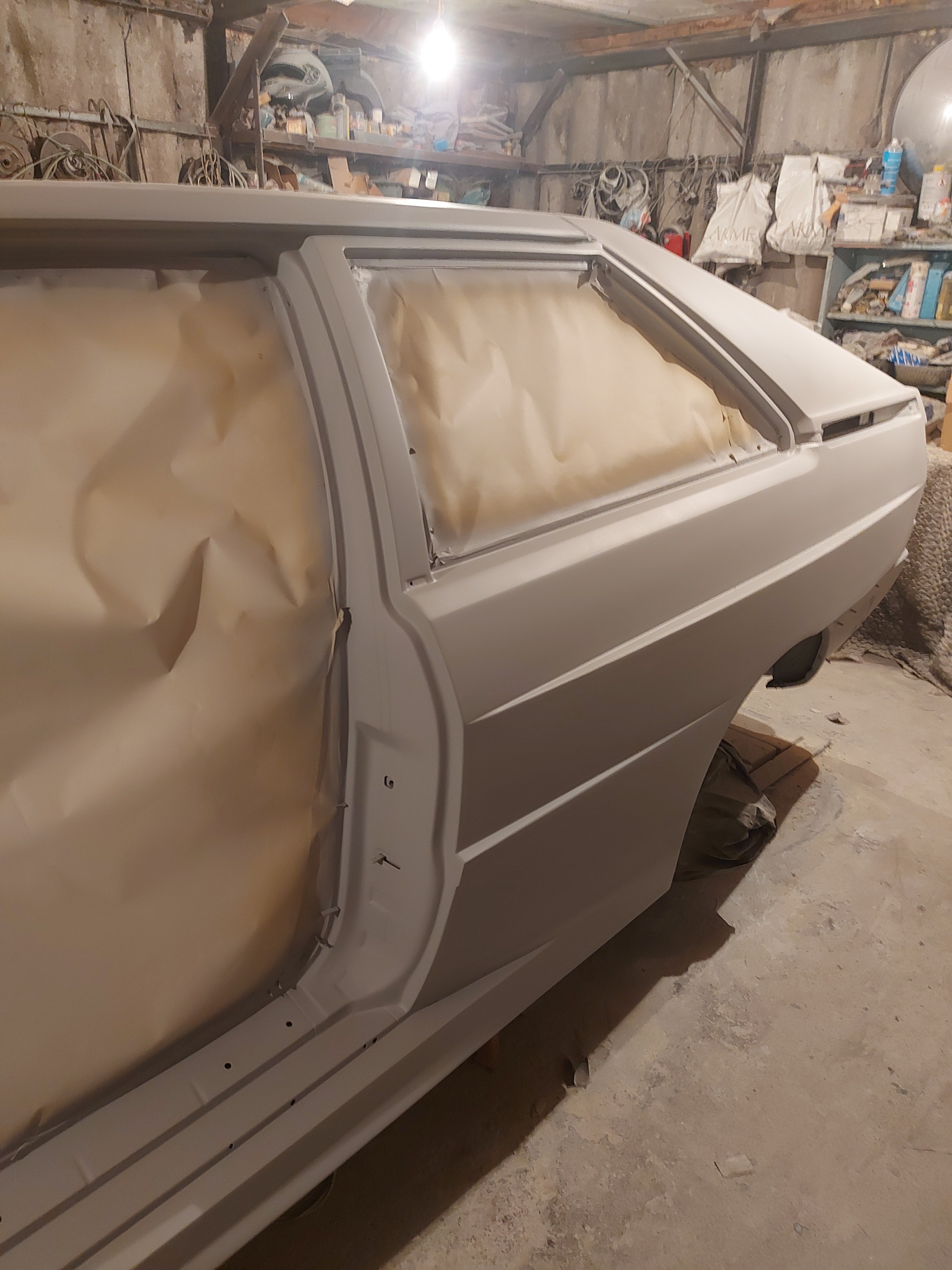

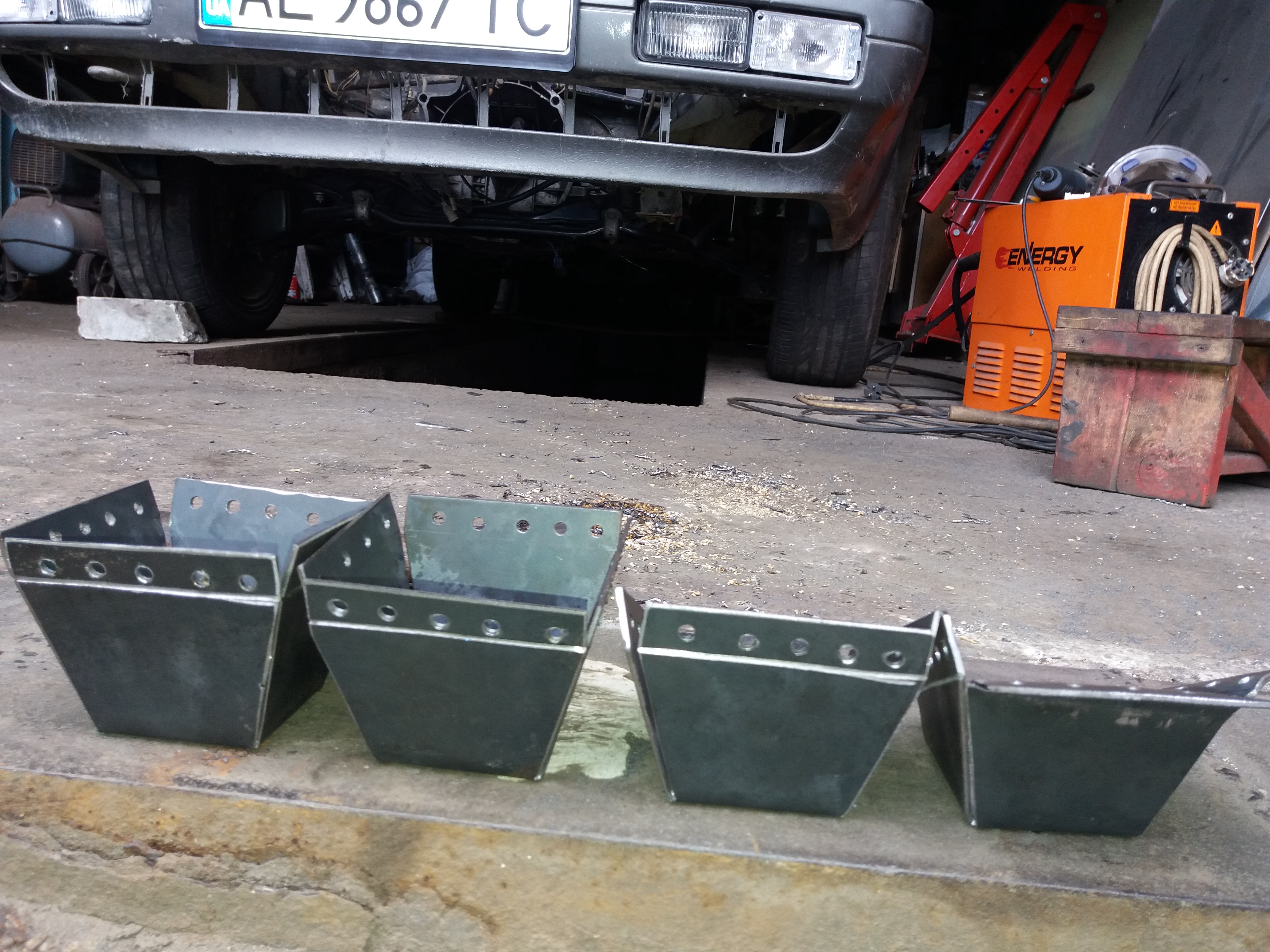

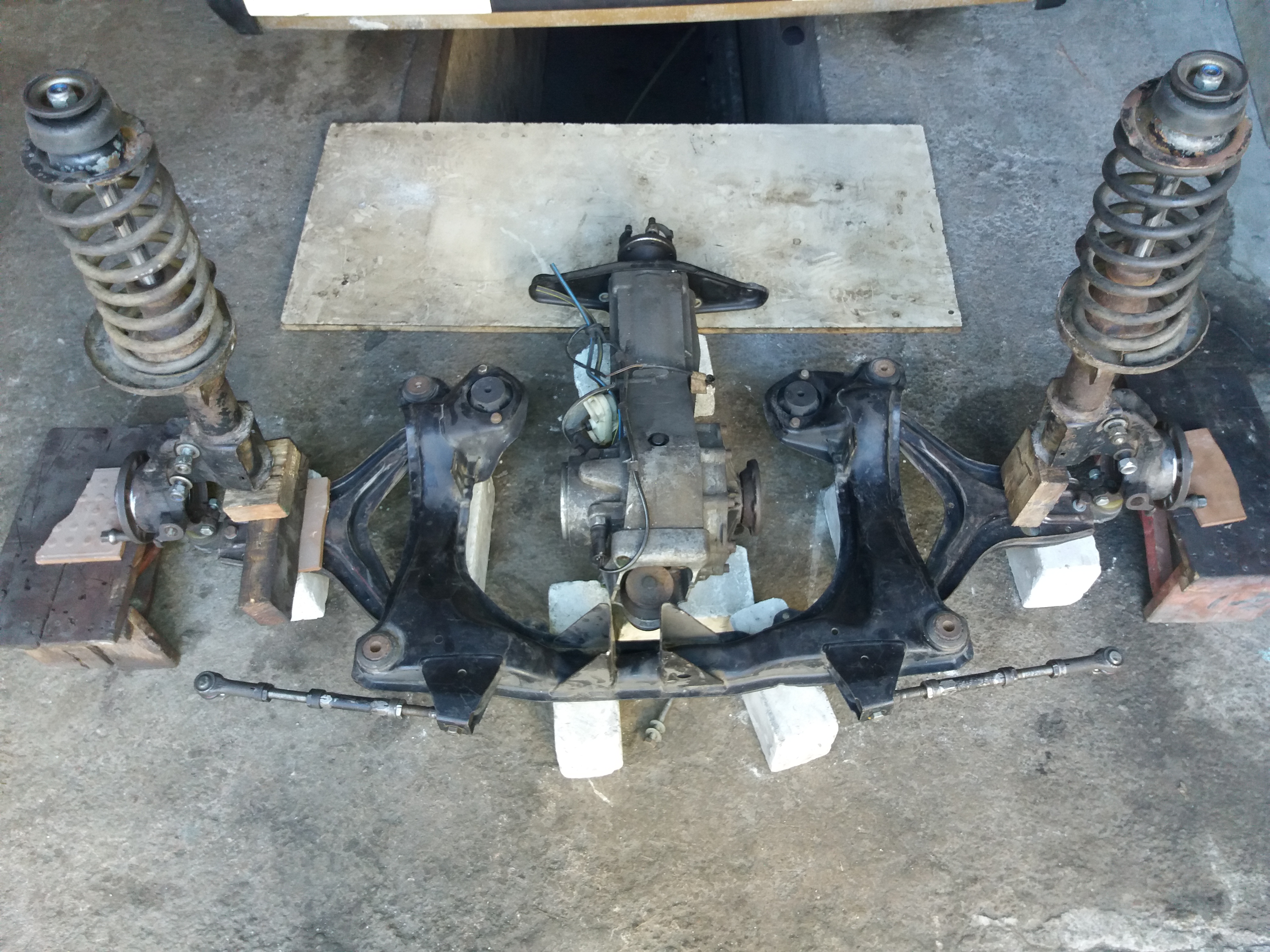

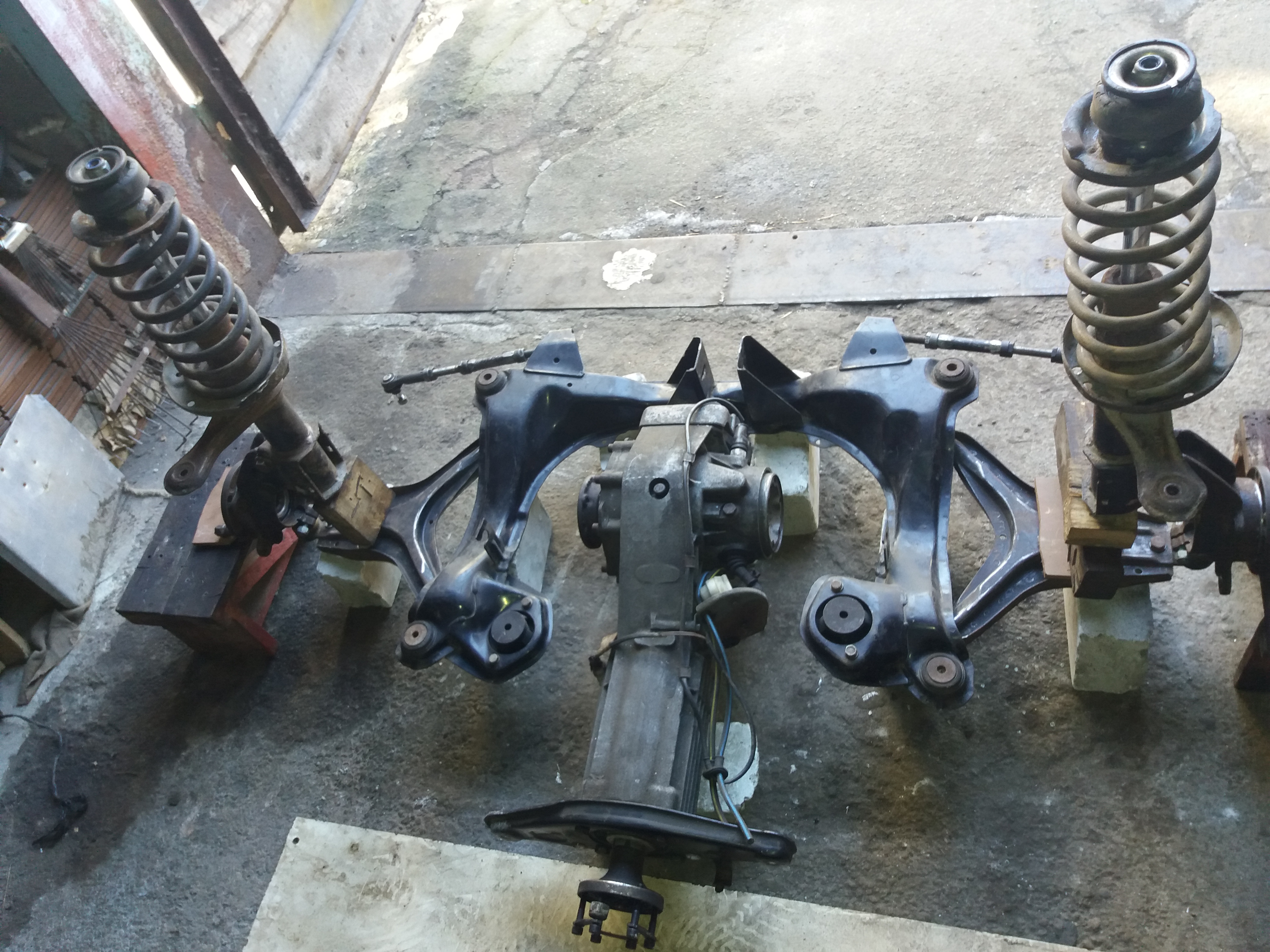

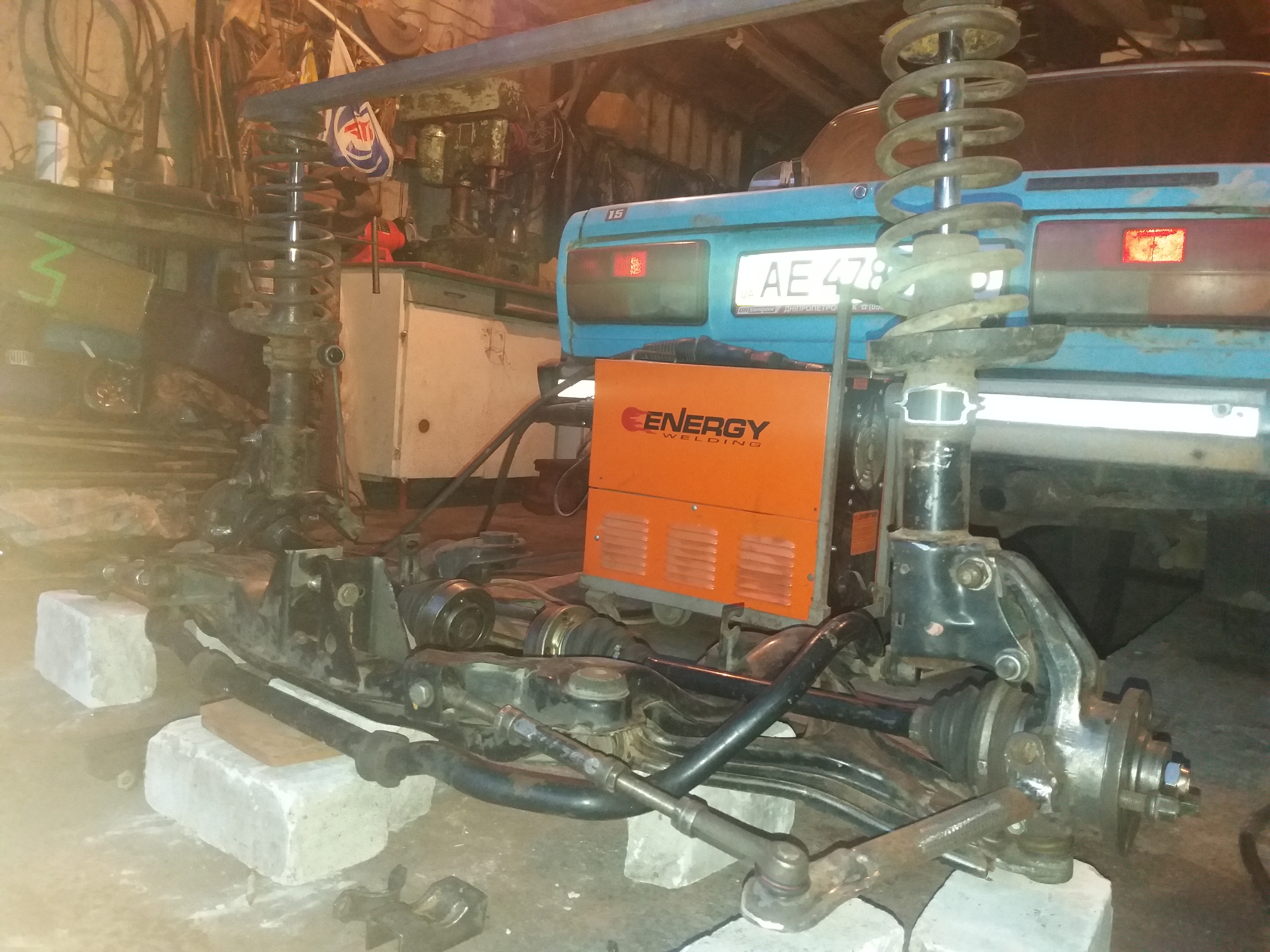

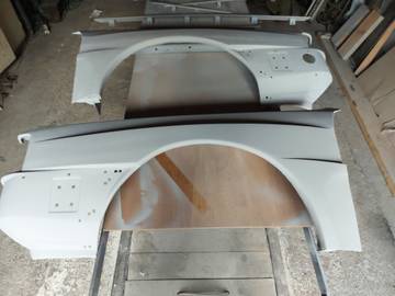

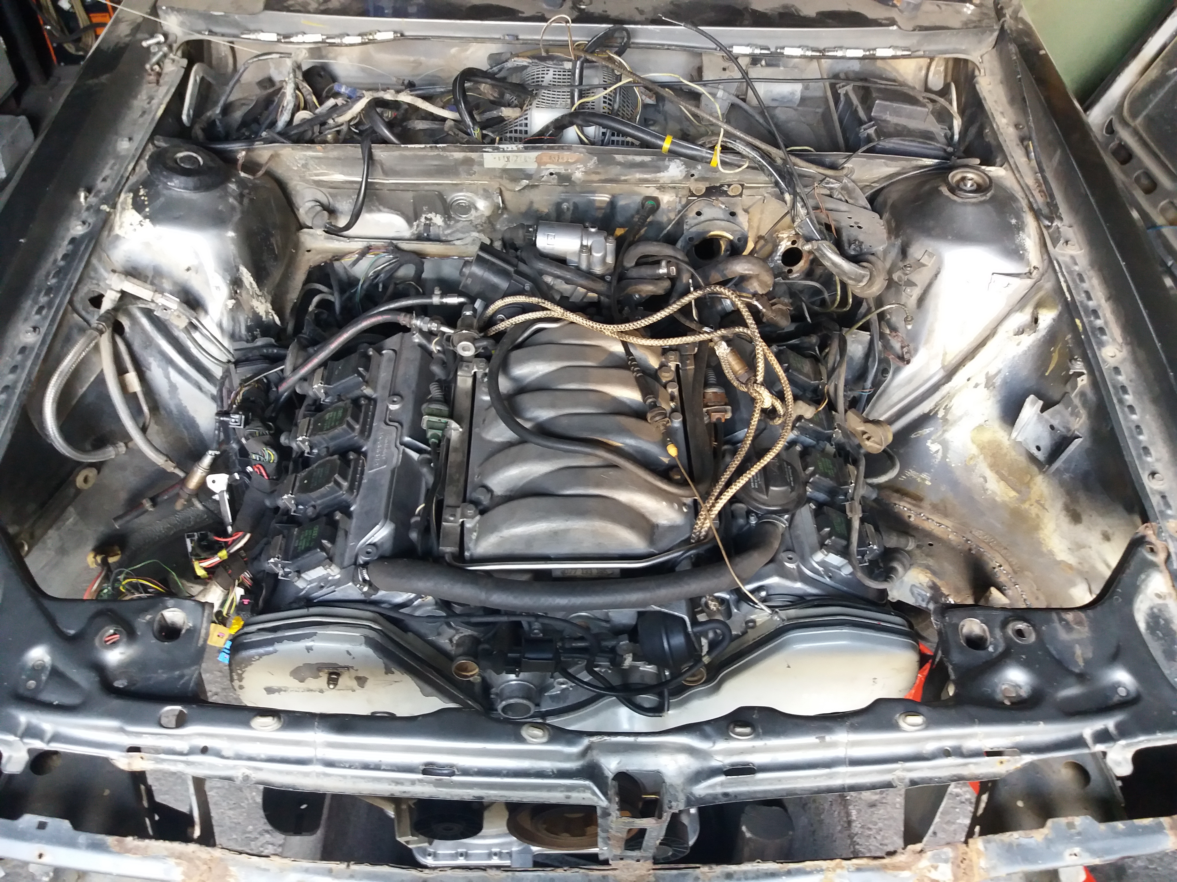

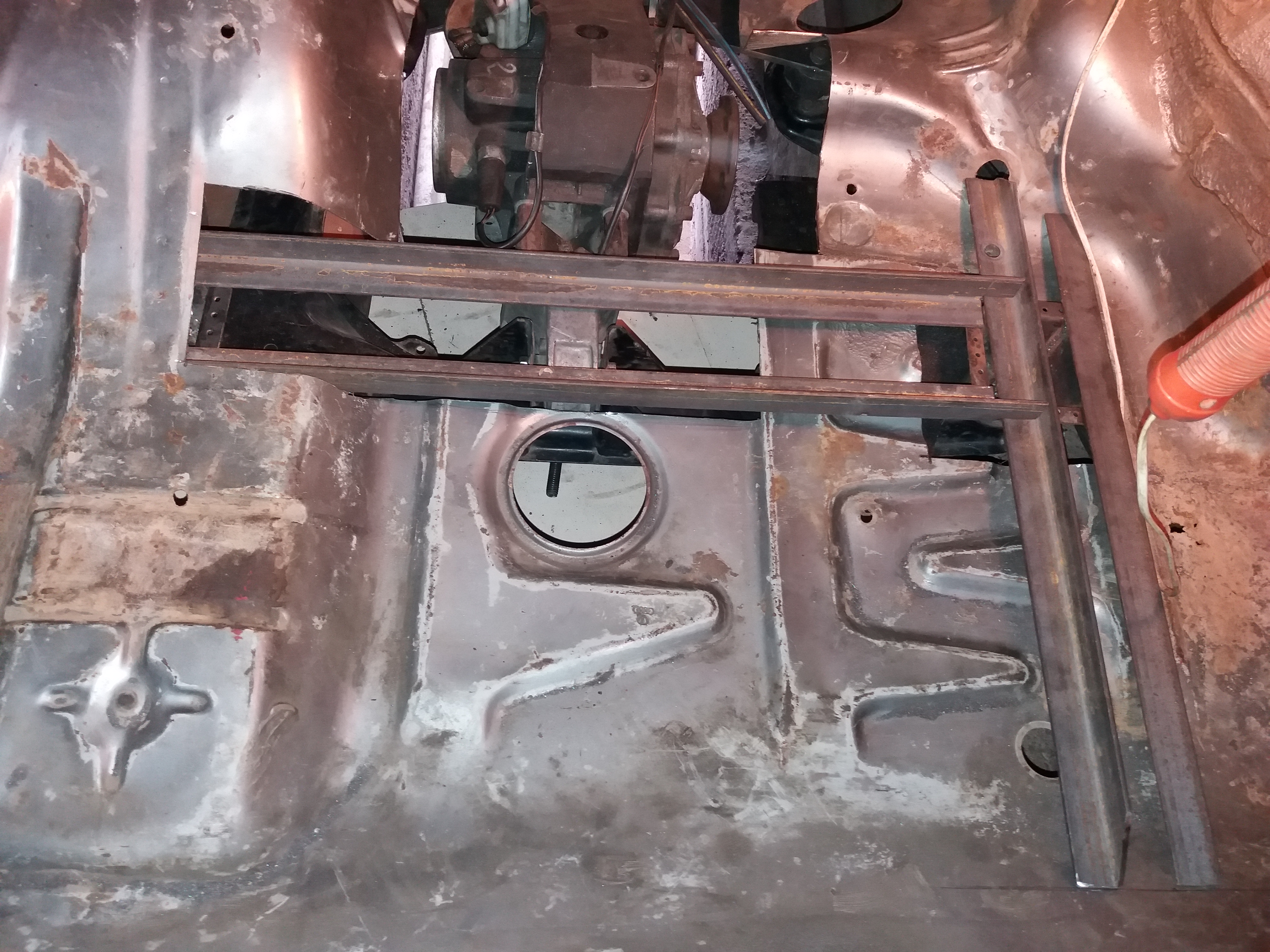

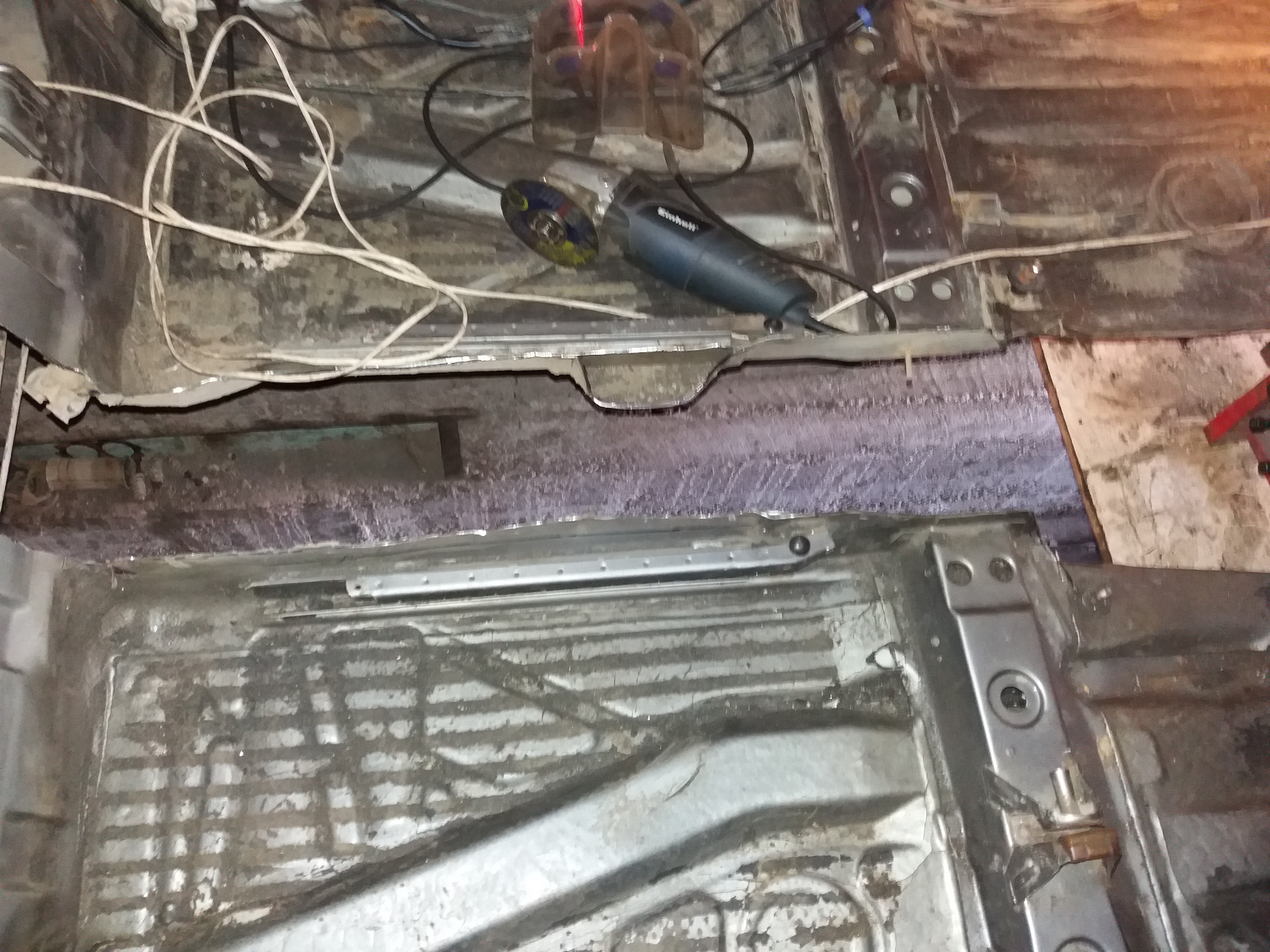

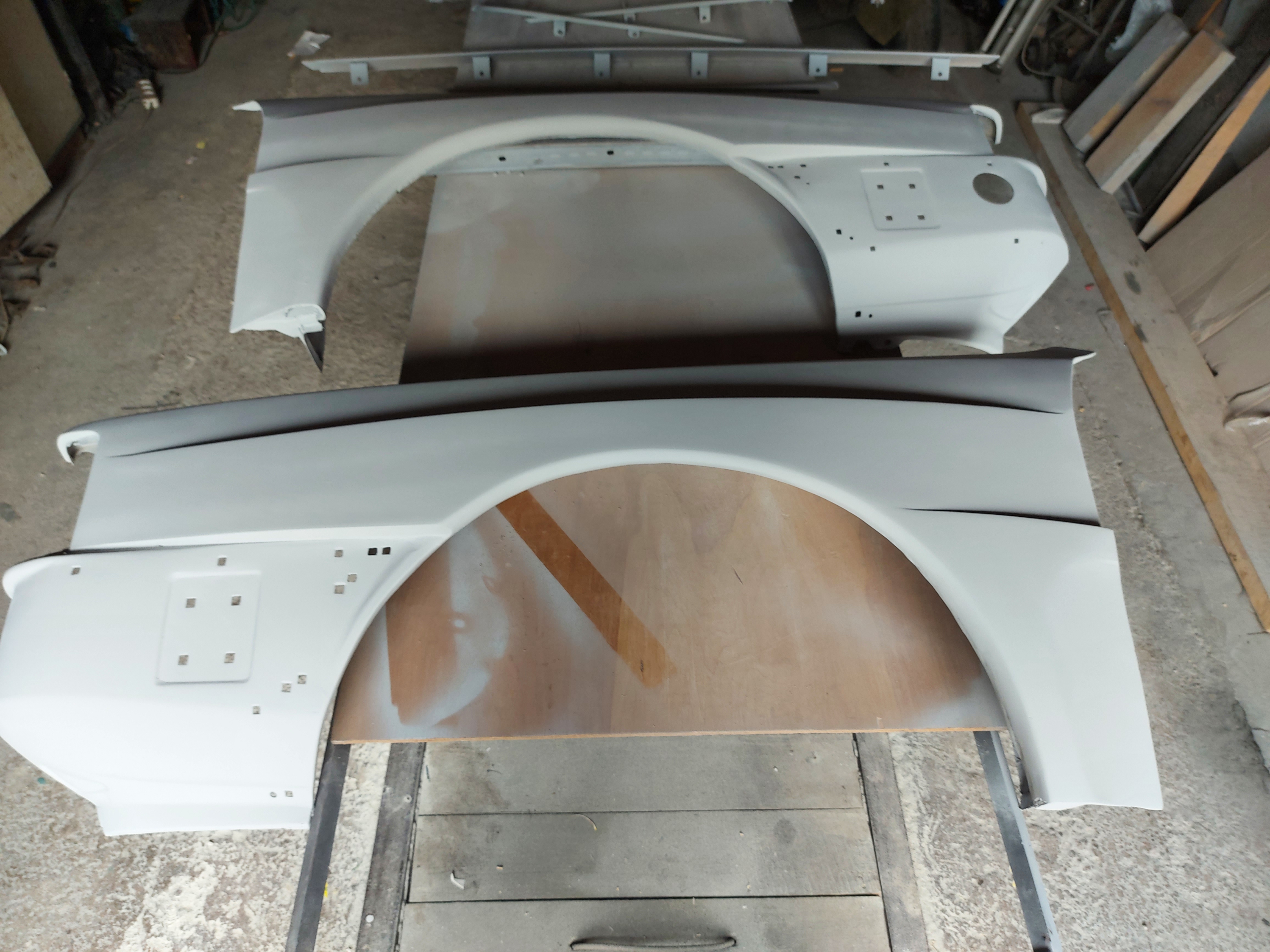

ПО кузову..Щас поищу.Немного предварительной компоновкиhttps://upforme.ru/uploads/000a/25/94/1986/t913428.jpg
https://upforme.ru/uploads/000a/25/94/1986/t334704.jpg
https://upforme.ru/uploads/000a/25/94/1986/t339911.jpg
https://upforme.ru/uploads/000a/25/94/1986/t983310.jpg
https://upforme.ru/uploads/000a/25/94/1986/t913510.jpg
https://upforme.ru/uploads/000a/25/94/1986/t642736.jpg
https://upforme.ru/uploads/000a/25/94/1986/t168482.jpg
https://upforme.ru/uploads/000a/25/94/1986/t933233.jpg
https://upforme.ru/uploads/000a/25/94/1986/t740940.jpg
https://upforme.ru/uploads/000a/25/94/1986/t593644.jpg
https://upforme.ru/uploads/000a/25/94/1986/t493924.jpg
https://upforme.ru/uploads/000a/25/94/1986/t898132.jpg
https://upforme.ru/uploads/000a/25/94/1986/t512602.jpg
https://upforme.ru/uploads/000a/25/94/1986/t240710.jpg
https://upforme.ru/uploads/000a/25/94/1986/t221662.jpg
https://upforme.ru/uploads/000a/25/94/1986/t831576.jpg
https://upforme.ru/uploads/000a/25/94/1986/t306803.jpg
https://upforme.ru/uploads/000a/25/94/1986/t213316.jpg
https://upforme.ru/uploads/000a/25/94/1986/t436908.jpg
https://upforme.ru/uploads/000a/25/94/1986/t965984.jpg
https://upforme.ru/uploads/000a/25/94/1986/t790614.jpg
https://upforme.ru/uploads/000a/25/94/1986/t751382.jpg
https://upforme.ru/uploads/000a/25/94/1986/t246340.jpg
https://upforme.ru/uploads/000a/25/94/1986/t533286.jpg
https://upforme.ru/uploads/000a/25/94/1986/t835993.jpg
https://upforme.ru/uploads/000a/25/94/1986/t996001.jpg
https://upforme.ru/uploads/000a/25/94/1986/t807537.jpg
https://upforme.ru/uploads/000a/25/94/1986/t671505.jpg
https://upforme.ru/uploads/000a/25/94/1986/t909264.jpg
https://upforme.ru/uploads/000a/25/94/1986/t534434.jpg
https://upforme.ru/uploads/000a/25/94/1986/t392870.jpg
https://upforme.ru/uploads/000a/25/94/1986/t13507.jpg
https://upforme.ru/uploads/000a/25/94/1986/t334750.jpg
https://upforme.ru/uploads/000a/25/94/1986/t832277.jpg
https://upforme.ru/uploads/000a/25/94/1986/t406501.jpg
https://upforme.ru/uploads/000a/25/94/1986/t743111.jpg
https://upforme.ru/uploads/000a/25/94/1986/t839636.jpg
https://upforme.ru/uploads/000a/25/94/1986/t515156.jpg
https://upforme.ru/uploads/000a/25/94/1986/t990113.jpg
https://upforme.ru/uploads/000a/25/94/1986/t143109.jpg
https://upforme.ru/uploads/000a/25/94/1986/t606006.jpg
https://upforme.ru/uploads/000a/25/94/1986/t547174.jpg
https://upforme.ru/uploads/000a/25/94/1986/t156873.jpg
https://upforme.ru/uploads/000a/25/94/1986/t207933.jpg
https://upforme.ru/uploads/000a/25/94/1986/t904049.jpg
https://upforme.ru/uploads/000a/25/94/1986/t700862.jpg
https://upforme.ru/uploads/000a/25/94/1986/t470850.jpg
https://upforme.ru/uploads/000a/25/94/1986/t747501.jpg
https://upforme.ru/uploads/000a/25/94/1986/t181835.jpg
https://upforme.ru/uploads/000a/25/94/1986/t114941.jpg
https://upforme.ru/uploads/000a/25/94/1986/t11839.jpg
https://upforme.ru/uploads/000a/25/94/1986/t839801.jpg
https://upforme.ru/uploads/000a/25/94/1986/t138392.jpg
https://upforme.ru/uploads/000a/25/94/1986/t487352.jpg
https://upforme.ru/uploads/000a/25/94/1986/t740056.jpg
https://upforme.ru/uploads/000a/25/94/1986/t670328.jpg
https://upforme.ru/uploads/000a/25/94/1986/t898254.jpg
https://upforme.ru/uploads/000a/25/94/1986/t415053.jpg
https://upforme.ru/uploads/000a/25/94/1986/t665539.jpg
https://upforme.ru/uploads/000a/25/94/1986/t833304.jpg
https://upforme.ru/uploads/000a/25/94/1986/t656817.jpg
