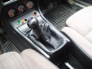

Вообщем в центральной консоли стоят доп. приборы: вольтметр, давление масла, и температура(до 170 градусов). в частности мне нужно узнать куда подключён должен быть прибор температуры(потому что на панели приборов тоже есть, до 120градусов)? и прибор давления масла???( на приборе давления масла всегда стрелка прыгает сразу до 5 бар., почему?) Мне кажется, что  подключены они не правильно!

Просто дело в том, что у меня стоят три дополнительных прибора, два из них это датчик давления масла и температура! На приборе давления масла всегда сразу стрелка прыгает до 5 бар. почему? подскажите!
А вот по поводу прибора температуры дополнительного, куда он должен подключаться! Насколько я помню, когда я снимал фишку с датчика на фото один, на дополнительном приборе температуры стрелка падала! А штатный прибор температуры отключается при остоединение фишки на датчике расположенном на тройнике рядом с ТВВК системы охлождения блока двигателя.
Подскажите, я уже башку всю сломал! Куда подключить прибор дваления масла, и куда дополнительный прибор температуры должен быть подключен???

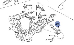

для давления должен быть большой датчик с двумя выводами

на кронштейне масляного фильтра, сверху вкручивается
№19 - температура
№19а - давление
https://upforme.ru/uploads/000a/25/94/288-1.jpg
scarabaeus, это он? датчик давления масла?
вот как он выглядит
у тебя его нету
scarabaeus, с чего ты взял что его у меня нету??? Схематический чертёж какой-то непонятный! как он реально выглядит? крупный почёнок такой или нет, или он маленький?
