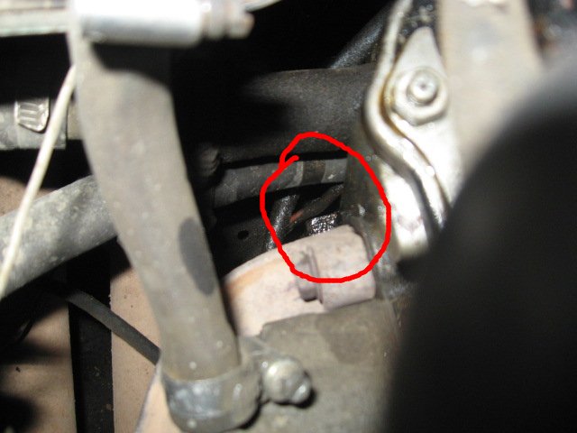

Вот фотографии беды: 1) течка из обратки №1
2) течка из обратки №2
3) течка из сопуна

Коллега hrak, больше не появилось никаких мыслей по поводу моей малюсенькой проблемки?
Кстати вспомнил, даже герметиком те места промазывал, но как видно из фотографии номер раз, сей герметик выдавило вместе с маслом

Скажу честно, рассматриваю эту тему с изображениями, не могу точно представить проблему. Если даже герметик выдавливает, то откуда такое сопротивление давлению масла в ГБЦ? И потом, если уж так все неровно, почему не ОЖ выдавливает, скажем, или масло в циркуляцию ОЖ не поступает? Или есть такое дело?
