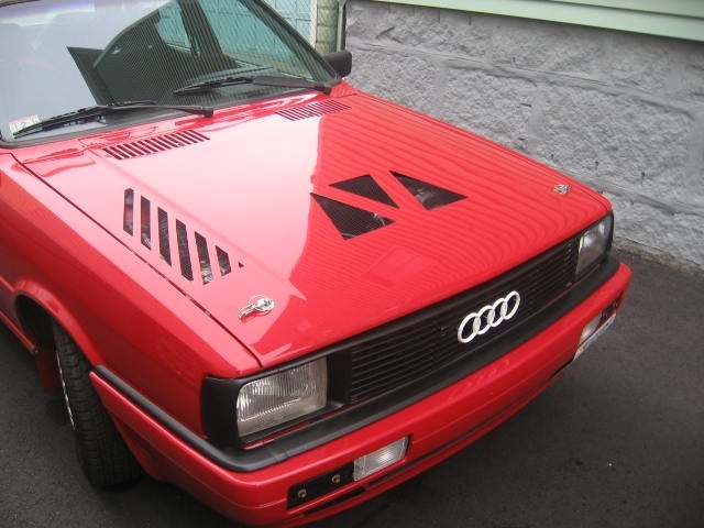

Кто нибудь знает артикулы оптики от кватры спорт 84 года. точнее интересует решетка и сама оптика или хотябы размеры фары.
http://top-automotive-collection.blogsp … arter.html
гы

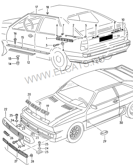

ну вот решетка 859 853 651 (всего 126 тысяч рублей в емексе)
фары от оки или волги 3102 можно использовать

Уже за оптику Audi quattro/Sport в теме про фары написано, на ней стоят обычные фары от vw b2 в экзисте деповская стоит 1100руб.http://s9.uploads.ru/t/b3JqF.jpg

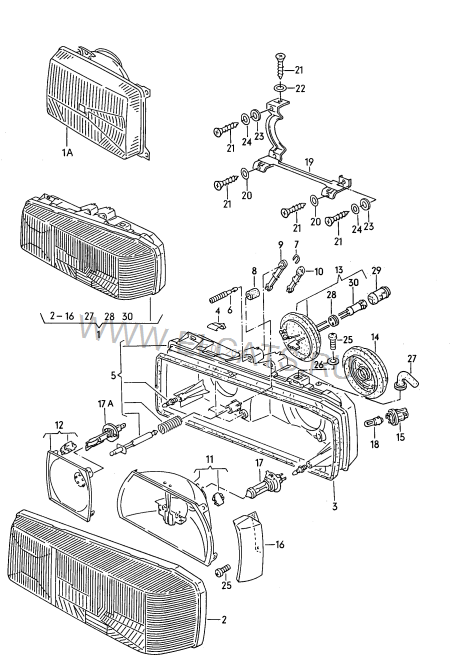

номера
321941105AF Элемент фары, оптич. (галог.)
(только для правост. движения)
лев.
c322941105AF Элемент фары, оптич. (галог.)
(только для левостор. движен.)
лев.
321941106AF Элемент фары, оптич. (галог.)
прав.
322941106AF   Элемент фары, оптич. (галог.)
прав.
по ДЕПО
4411101LLD левая
4411101RLD  правая

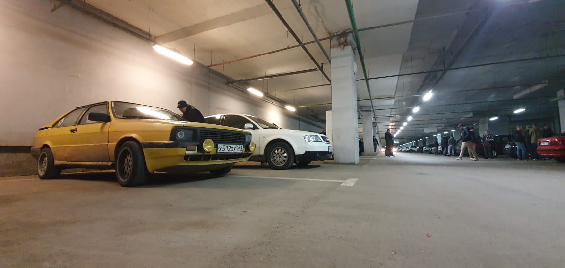

Тема конечно старая и даже очень, но я сделал себе эти фары и к ним решётку под обычные крылья. Если разберусь как то добавлю фото. Вдруг кому интересно! https://upforme.ru/uploads/000a/25/94/3264/t946045.jpg
:cool: хотя линзы не смотрятся)) Лично мне на наших авто не нравятся)).

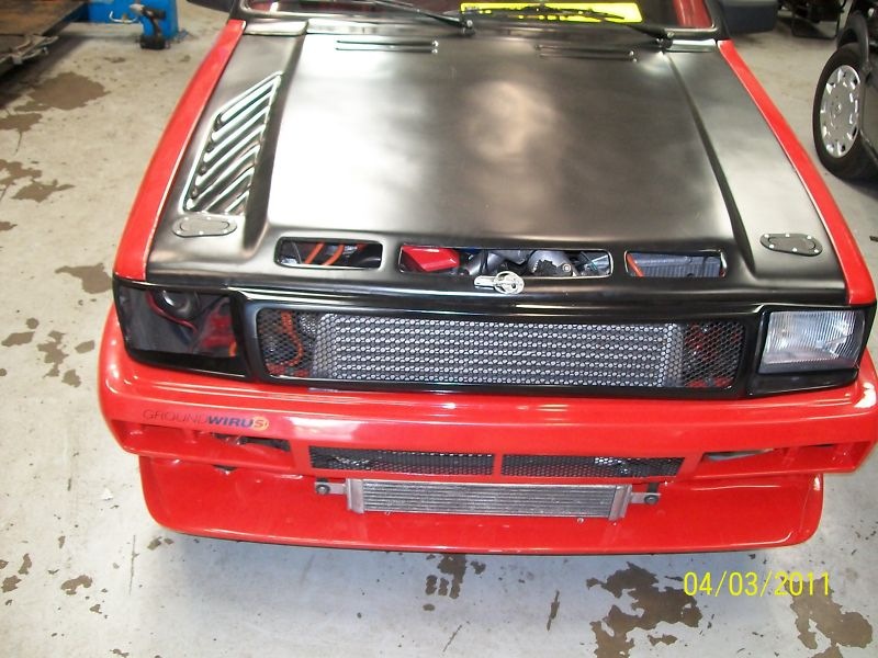

и такое видел в продаже, может и сейчас где продают
https://upforme.ru/uploads/000a/25/94/11/t850238.jpg
https://upforme.ru/uploads/000a/25/94/11/t286172.png
https://upforme.ru/uploads/000a/25/94/11/t404731.png
Другу в Германии делали пожую реплику на седан под фронтальный кулер.Жутко и уродливо смотрится.Джуджаро не одобрил бы))
