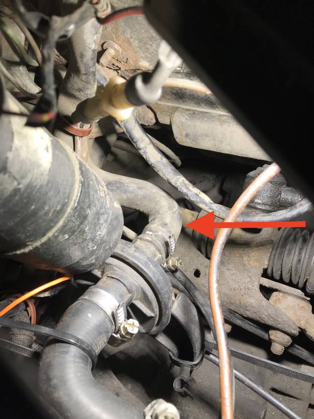

Поменял почти все шланги ОЖ - осталось дело за малым - поменять две трубки, идущие к печке. Одну из них нашел - в каталоге Elcats она числится за номером 18А, а вот вторую, изогнутую буквой ЭС не нашел...
Может кто знает, где её искать и от каких других моделей можно подобрать?
Фото прикладываю.

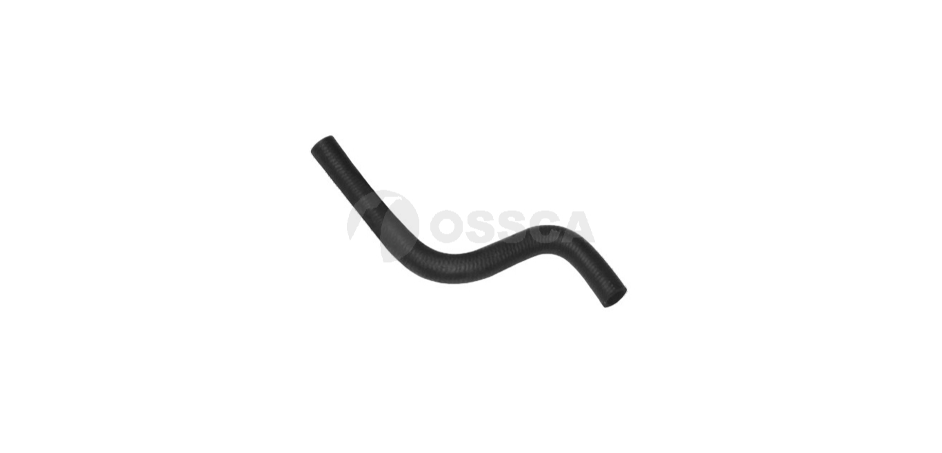

помню - когда себе менял,  покупал для 5ти цилиндрового.( для 4ёх была пометка -больше не поставляется). артикул его -  321819375D. Есть заменители-  01660 и др. По фотке он, но я что то подрезал, длиннее кажется был. Цена не велика - можно на опыты взять.
Спасибо! Заказал его, на опыты )

Поставил патрубок с артикулом 321819375D (оригинала не было, поставил Topran) - патрубок не отличался от того, который был установлен и требовал замены. Отлично установился без всяких проблем. Рекомендую!
Спасибо за помощь в подборке патрубка.
