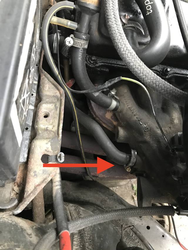

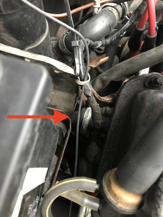

Всем добрый вечер!
Решил заняться заменой шлангов системы охлаждения. С божьей помощью нашел почти все, кроме двух -
1) Не нашел шланг идущий из под карбюратора на тройник - причем этот шланг с разными диаметрами на концах - из под карбюратора диаметр 13 миллиметров, а на тройник идет 20.
2) Не нашел шланг идущий прямо от двигателя в салон (по всей видимости в печку). Диаметр около 20 миллиметров.
Просьба подсказать с номерами для поиска по каталогу.
Вот фотографии:
https://upforme.ru/uploads/000a/25/94/2495/t914769.jpg
https://upforme.ru/uploads/000a/25/94/2495/t945171.jpg
60
Патрубок системы охлаждения - Jp Group 1114305300 ( оригинальный номер 321 819 371 F)
Патрубок от карбюратора к коллектору - Meyle 119 121 0139. на фото видно разница диаметров.
