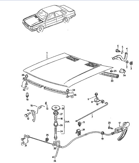

Вообще-то, так оно было до ремонта, да собственно так и осталось. Так что я ничего не менял принципиально, только замок правый по ходу движения подрегулировал. Если не прав, поясните, где у меня ошибка.
92
Не понимаю,как оплетка может двигать левый(по ходу) замок? она же не двигается,только тросик внутри шевелиться.
Сфоткайте,пожалуйста кому не сложно, весь механизм,на машине (от ручки до конца тросика!)
93
Антон20, а почитать тему с первого поста слабо?
94
Я прочитал и не раз,мне бы посмотреть как на машине в живую выглядит, с креплениями  :)
95
Не посмотришь! Там не видно ничего на машине, Надо снимать решётку и фары, тогда увидишь.  На схеме же вроде всё и так понятно, да и фото предостаточно.
Элементарно, грибок является упором для оплётки и, при укорачивании троса (открывании капота), двигает замок.
96
Раз разбирать так много, то не надо...спасибо:)
Но оплетка тросика не двигается вообще! она в ручке закреплена. как она может открыть замок?? Грибок(упор) стоит на месте....я не понимаю, как он сдвинет замок....
При открывании тянем за ручку,рубашка тросика неподвижна,тросик внутри нее втягивается, открывая правый замок,а каким макаром :D  упор толкает левый, если рубашка неподвижна???
И еще, где детали №25 и №29 стоят? на этой схеме: https://upforme.ru/uploads/000a/25/94/15793-1-f.jpg
Отредактировано Антон20 (22.05.2012 16:31)
97
Деталь №25 стоит под верхней панелью "телевизора" и держит сам тросик чтоб не болтался, №29 вроде на крыле, только держит оплётку. А про то что рубашка неподвижна, она неподвижно закреплена на ручке, а дальше нет жёсткого крепления к кузову и она просто, грубо говоря, изгибается и тем самым тянет замок. Попозже курить пойду попробую изнутри сфотографировать если получится извернуться.
98
Все понял,как он двигается  :idea:  спасибо!!!!!
купил и поставил эту деталь, так замок с водительской стороны вообще не открывается, заклинал
106

Народ, совет нужен. В машинке нет ни тросика, ни держалок его в телевизоре, ни пружин, которые тросик прижимает и они капот открывают.
Если заказать эти пружины, реально ли самому их поставить?
я про № 28 на схеме https://upforme.ru/uploads/000a/25/94/15793-1-f.jpg эт левый, ну и правый должен быть. Или одинаковые?
т.е. чтобы сделать нормально закрывающийся капот заказывать надо тросик, 2 пружины, держалки в телевизор, и грибки, которые пружины толкают?
