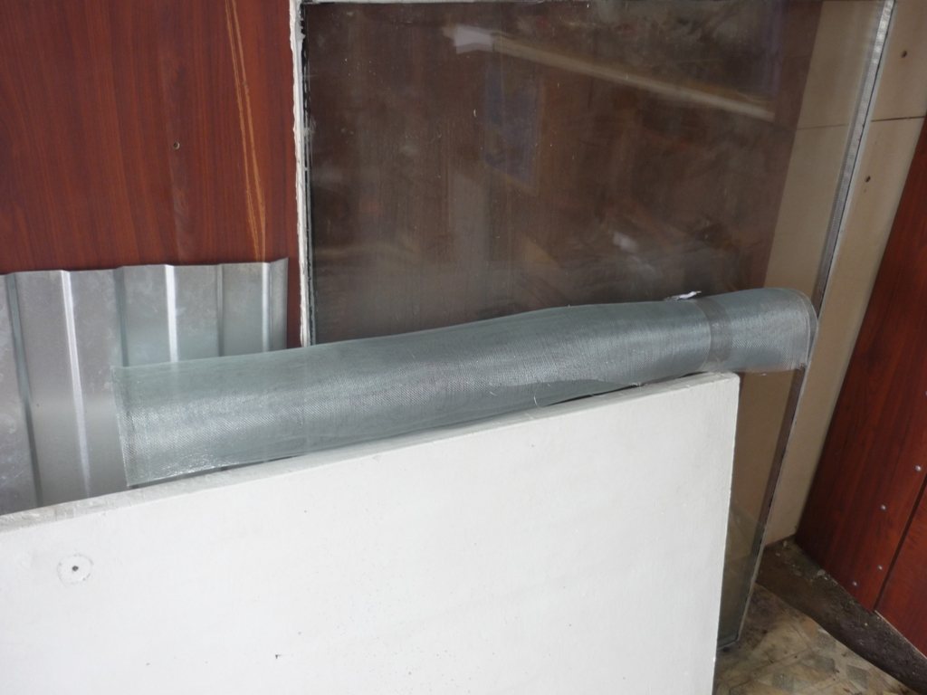

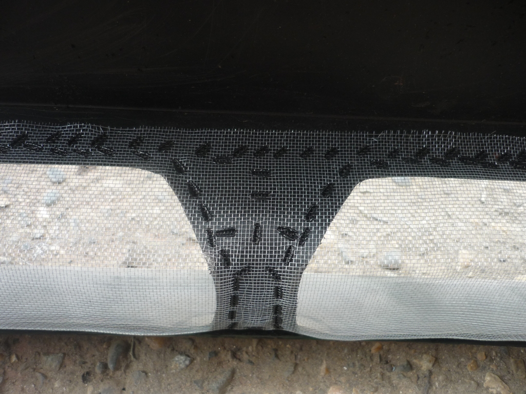

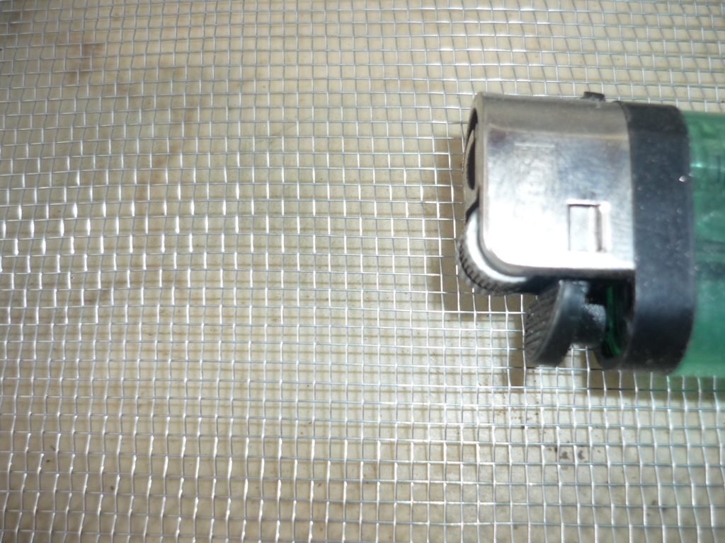

совет. заклёпки не удаляй, переверни бампер и сзади паяльником армируй тонкой сеткой, типа такой
https://upforme.ru/uploads/000a/25/94/52360-1-f.jpg
https://upforme.ru/uploads/000a/25/94/52360-2-f.jpg
https://upforme.ru/uploads/000a/25/94/52360-3-f.jpg
потом высверли заклёпки и зашпаклюй, будет тогда вааще шик
