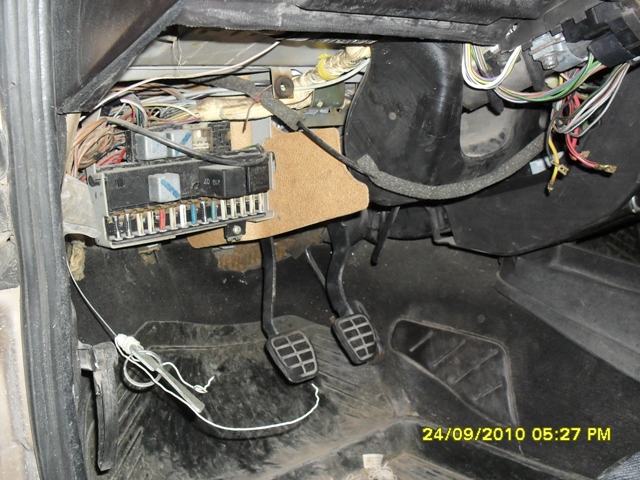

Столкнулся с проблемой - ррраз и вдруг перестали работать сигналы поворота. Напрочь. Аварийка со скрипом (да-да, именно такой звук она издает) работает. Начал смотреть блок реле. Аварийка - это, если брать за образец фото с этого же форума (не моё): https://upforme.ru/uploads/000a/25/94/30556-1-f.jpg
крайне правое реле. Я правильно понимаю, что и повороты, и аварийка "скомпанованы" в одном корпусе реле? Я поначалу решил просто проверить предохранители (все до единого оказались целы) и потрогал коробочки реле. Пара из трех синего цвета четырехконтактных реле оказались ощутимо теплыми... Что-то может зависеть от них??? на самом деле я их вынул по одному, включая зажигание и пытаясь воспользоваться поворотниками - никакой зависимости не выявил
Еще одна проблема: дворники работают только в одном режиме. То есть, медленно и беспрерывно, в каком бы положении ни был рычажок дворников. Всё дело в реле?
Проблема с разными реле

всё в реле) помойму и то и то в реле)
но проверка делаеться проще) ищёш друга с фольцем или ауди, вытаскиваеш у него такое же реле и ставиш на своё место. если работа становиться "нормально" выкидываеш своё ставиш новое)
у меня были такиеже симптомы, только из-за кнопки аварийки - она немного коротила.
Поделиться508.10.2011 11:27
наиболее вероятно переключатель аварийки - когда я не до конца его включаю, тоже звук похожий на скрип, из-за плохого контакта.
Поделиться608.10.2011 14:34
Да, так оно и есть. Купил новую релюху, поставил... А повороты все равно не работают
Надо смотреть кнопку... Только как она разбирается, вот вопрос. Пока еще комбинацию приборов и княпки не разбирал и не знаю, как это сделать. Спасибо!
ЗЫ. Поставил новую релюху и на дворники. Вот теперь стало понятно, что интервалы в разных положениях разные. Но моторчик, видимо, работает вяло.

С реле разобрался, с педалями тоже появилась другая проблема: в электрике стало что-то коротить. несильно, но кумулятор разрядился и сегодня утром я не мог завестись. утечка идет с предохранителя №7. у меня на №7 магнитола и прикуриватель. но, возможно, что-то еще прицеплено.
Я пытался проследить, куда идет провод от прикуривателя. непонятно. ясно, что идет он на контакт предохранителя №7. но контакты предохранителя торчат с одной стороны, а где искать провод и с чем он смыкается? он же в пучке проводов какой-то клеммной колодки... если он цел, то где может быть КЗ?

кз по прикуривателю скорее всего тыкает внутри жгута (Сплавились наверное)
(номер контакта в колодке)d21 красн\бел прикуриватель (+30) s 7
или d14 красн\черн выкл аварийной сигн клема 30 (+30) s 6
Могут быть поменяны местами
Еще от этого предохранителя питается освещение в заднем жгуте
f14 зел\красный освещение салона + s 7

поковырялся еще. нет. до предохранителя в жгуте до прикуривателя (два провода) и магнитолы (от него ответвлятся) нет замыканий. грешу на освещение салона или, как выяснилось, на самодельную охранную сигналку, которую туда же запитали.

Запитайте по отдельности указанные потребители с выносным предохранителем и проверяйте где коротыш.
Освещение f 14 в заднем жгуте... провода не режте (если целые) Клеммы спокойно вытаскиваются из фишки

Провода от прикуривателя (2 штуки) тупо проверил физически. Не коротят они на массу. Я проследил, что идут они до колодки, на которой 4 проводка. Таким образом, пара задействована на прикуриватель, а пара свободны. ..?..
ЗЫ. в пучке проводов обнаружил перегоревший в хлам и оторванный... Фиг знает, из той ли колодки, что идут провода на S7, или нет. Непонятно и то, когда он перегорел - недавно или это старые "сопли". Я не разобрался еще, ибо тяжеловато скрючившись возиться. Цвет провода - синий с коричневыми полосками. К чему он ведет?
