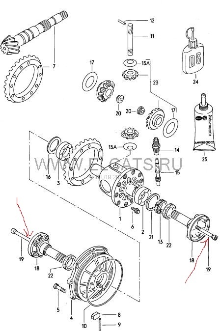

Столкнулся с такой проблемой, сначала потекли сальники, заменил, потекли через 1000, хочу заменить подшипники коробки, как думаете поможет или же коробке хана? знаю что люфт должен быть но минимальный.
горизонтальный люфт 3мм приводов в коробке

Может у тебя там болты открутились?
Поделиться408.09.2011 13:27
какие болты?
Поделиться508.09.2011 22:09
номер 19

Случиась такая беда
,решил я субботним прекрасным днем поменять сальники коробки №21
, вся коробка в масле
, не капает проста жирная, не люблю я что бы так было
двигатель весь чистый не одного потека
уже ржаветь начал. Открутил болт под номером 19, достал "чашку" №18, смотрю а вокруг сальников все сухо
, я обрадоволся что нормально, поставил "чашку" наместо, потришал с пацанами, завел машину, посмотреть нормально ли работает, небыло холостых оборотов, до 1000 стрелка опускается и сразу машина глохнет
. Прогозовкой вроде все исправил
Ну вот спстился в яму, начинаю вкручивать болт №19, два витка проходит и прокручивается
. В общем уже стал маленьки, там он из "чашки" выходит на 1см, а сейчас не дастает 1см, может когда заводил что там сдвинулось и теперь нихватает. Если я закручу туда длинее болт, нечего там не заклинет??
Помогите советом
Отредактировано serj_on (17.06.2013 13:21)
Поделиться2217.06.2013 21:11
Ну а если более длинным болтом притянуть шайбу, а затем опять открутить и поставить старый болт.
