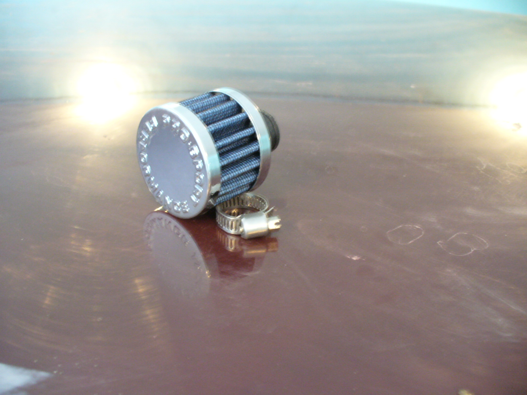

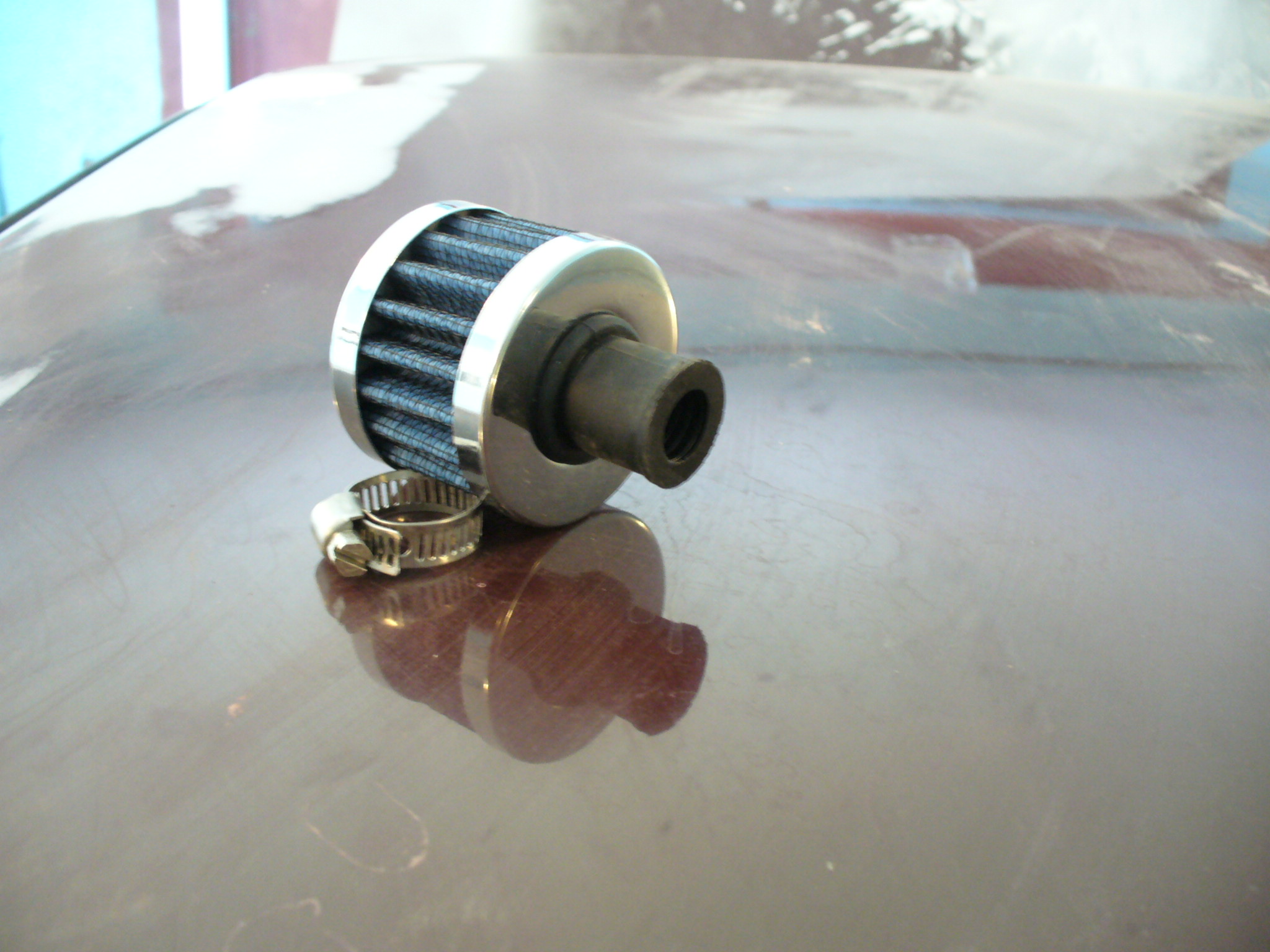

Подскажите пожалуйста ставил ктонибудь фильтр картерных газов и как его установить  раскажите что куда воткнуть=)
Ау люди подскажите как поставить фильтр картерных газов,я спрашивал уже все молчат(((
У меня стоит проспортовский. я взял старый патрубок,идущий от клапанной крышки к кастрюли карба,обрезал его,вставил в него фильтр и и хомутами закрепил!
З.Ы. извини фотку выложить немогу,не грузиться(((
Попробуй сделать меньше размером в майкрософт пикче менеджер.
неужели трудно воспользоваться поиском?

Ставили такой с соседом на "копейку", по началу хорошо справлялся со своей задачей, а потом весь фильтрующий элемент стал черный как смола, хотя машина после капремонта.

У меня стоит проспортовский. я взял старый патрубок,идущий от клапанной крышки к кастрюли карба,обрезал его,вставил в него фильтр и и хомутами закрепил!З.Ы. извини фотку выложить немогу,не грузиться(((
И нах.... такой нужен. Я именно про этот проспортовский. Не вижу его смысла!!! В таком случаи можно просто шланг вниз вывезти и все...
