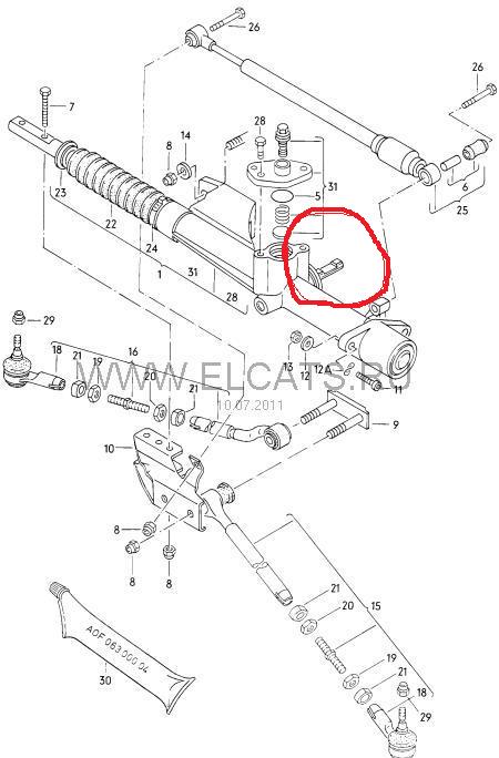

не очень понял. Вот по каритнке, деталь 10 надо открутить? Чтоб ее открутить еще наконечники откручивать надо? Пошагово если можно.
Это и есть наконечник, он такой хитросделанный.
именно
без них легче будет, эту деталь(10) совсем уберешь и мешать не будет.

резинка осыпалась вот где отмечено красным осыпалась резинка не подскажете как ее поменять что и где открутить желательно не снимая движка....
Это шутка? Снимать движок не надо. Разбираешь в салоне под рулём обшивку. Там увидишь что к чему, если не ошибаюсь то лучше снять руль и рулевой вал. Я сделал себе этот пыльник из пыльника гранаты. К оставшейся резене с защёлками пришил медной проволокой вырезанную заранее заготовку из пыльника. Получилось неплохо.
Отредактировано alex7484 (25.07.2011 11:54)
спасибо огромное....
