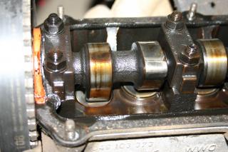

Голова с номером 049 103 373 без буквы.
https://upforme.ru/uploads/000a/25/94/20990-1.jpg
Тока шайбы у меня стоят!
Не поленись, сними крышку ГБЦ и удостоверься, что под ней стоит!
46
На фото похоже на ГК.
Копия как у меня на RP было.
47
Блин, ну нету там гидриков. Обычные толкатели с шайбами!
Яж потому и говорю, открой и удостоверься.
Отредактировано Volodei (23.06.2011 22:01)

Golder, не должно быть у тебя гидриков если движок не меняли. Они пошли с июля 1985 г. А внешне ты никак не определишь, тем более через крышку маслозаливной горловины. Регулируются зазоры регулировочными шайбами, а если гидрики, то давлением масла.
50
Про гидрики знаю что давлением.
А вот шайбы...
Где они стоят?
Под кулачками РВ на фото как будто гидрики.
Где же тогда шайбы?
И почему тогда когда у меня не было давления, клапана цокали страшным образом?
Если бы были шайбы, то звук от давления бы не изменился.
Отредактировано Golder (24.06.2011 08:25)
