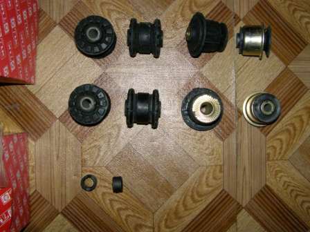

Возник вопрос по саленблокам подрамника! у меня задние(ближе к КПП) без железной обоймы,
а купил я такие же как на фотке, вопрос,что мне делать?
https://upforme.ru/uploads/000a/25/94/36998-1-f.jpg
насколько я вижу, у тебя как раз 2 передних (слева, если "ромашки" рычагов не считать) и 2 задних (справа), такие как и должны быть. То что стояло, если не сам менял, возможно и колхоз. Должны быть как на фото.
С железной обоймой не влазят в подрамник, у меня такие сзади http://s1.uploads.ru/t/SnYbT.png
нашел в экзисте =) надо заказывать...

хм, точно, видимо на более ранних версиях были такие.

У меня такая же проблема была, купил с железной обоймой- не подошли. Надо без было брать.Решается проблема очень просто. Маленькой болгаркой по кругу отдельными полосками срезаешь металлическую обойму. Сразу после реза пока металл горячий, полоски легко отделяются от резины. А потом чуть подтачиваешь саму резину сайлента по кругу, только не переусердствуй, и всё.
