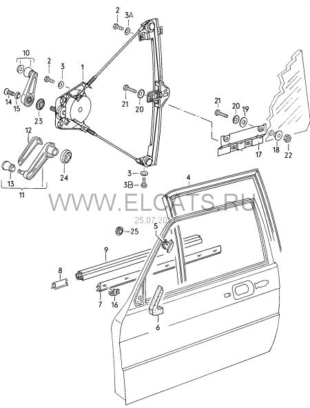

зашел на экзист и увидел уплатнитель дверной нижний так вот вопрос там он не поставляеться а на всех 4 дверях внизу дырочки под клипсы ели есть у кого скиньте фото как выглядит хоть
По-моему там дырочки под слив воды
SCHя сначала так тоже думал а не на схеме уплатнитель с пистоннами
http://s11.radikal.ru/i183/1108/f5/6323a872b533.jpg
Отредактировано putnik (30.08.2011 10:37)
Мне от 2108 показали какие-то самофиксирующиеся, я долго репу морщил так и не взял. А оригинал 25 баксов штучька...

Ребят, чтонибудь придумали с уплотнителем под №7?
Брал от 9-ки чет он на передние двери вобще никатит((
На exist есть вроде:http://exist.ua/price.aspx?pcode=813+837+477+B
Ктот брал такие?

Ребят, а что не так с этим уплотнителем №7?
Меня вот, больше выбешивают клипсы №16  :angry:  Ломаются при любой попытке разборки. Пришлось полный комплект их купить на две машины.
48
Паш, у меня с донора хорошо снимались, всего 3 или 4 штучки сломал. Правда к этому вопросу скрупулезно подошел, прежде чем снимать все по возможности очистил от грязи и полил WD-шкой.
А уплотнитель становится деревянный и при снятии очень быстро ломается... плюс ко всему ворсинки все повылетали и грязью забились.
49

Теперь надо снести их домой, помыть как следует и придумать на какой клей их присобачить. Конечно штатных пистонов будет не хватать, особенно внизу на задней двери, но ради них сверлить дверку не очень хочется.
Михаил, чем в итоге закончилась история с приклеиванием без сверления? Я сейчас точно в таких же сомнениях - отверстия под пистоны есть только на одной двери (она явно замененная) вот и думаю сверлить - не сверлить.
59
Не Михаил, но отвечу. Я сверлил, а фигли делать-то.... У тебя хоть одна дверь как образец есть, а я вообще на глазок целился.
60
Саш, спасибо. А в добавок к пистонам чем-нибудь проклеивал?
