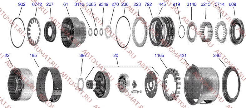

Выяснил что это либо фрикционный тормоз 2й передачи либо фрикционные диски. Походу придется заказать ремкомплект и менять всё. Только вот где это всё заказать? В экзисте бешеные цены и только россыпью.

Купили мы как-то с пацанами ещё 2002 году nissan gloria с поломаным автоматом, он работал так: на первой до 6000 об/мин, резкий точёк в зад, вторая опять до 6000 об/мин и т.д.
Отремонтировал я его за двое суток с 6 бутылоками пива и 8 хотдогами в подвале гаража.
Сняли толпой, разобрал весь до пружинки, вымыл всё до зеркального блеска 5 литрами бензина, перетосовал фрикционы, подтянул на один виток регулировочным болтом тормозной хомут первой передачи, собрал всё, залил атф, поставили опять с толпой, завел, 10 минут на холостых, заглушил, уровень проверил, долил, и кататься, стала работать как часы, так и продали, утром видел эту глорию, досихпор ездиет.

COOLIBIN а можно как нибудь не снимая коробки подтянуть тормоз? может это поможет...
Поделиться1129.05.2011 11:47
обычно можно, это делалось на старых акпп для подтяжки при проведении сервиса, скажи буковки коробки я посмотрю

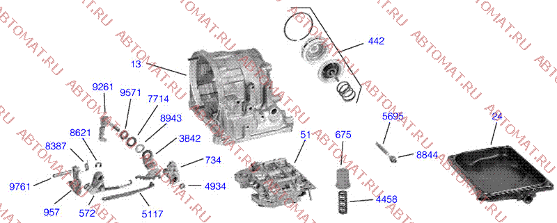

АКПП Audi 80 1977-81 номер акпп - 010 аналог АКПП Audi 4000 1980-83 номер акпп - 087
ищи у себя 442, но подтягивается изнутри корпуса
который затягивает 192
АКПП Audi 4000 1980-87 номер акпп - 089 - про неё вообще ни инфы ни запчастей
но лучше снятьи разобрать обязательно с фотоаппаратом чтоб оценить состояние, а то это такая вещь...
