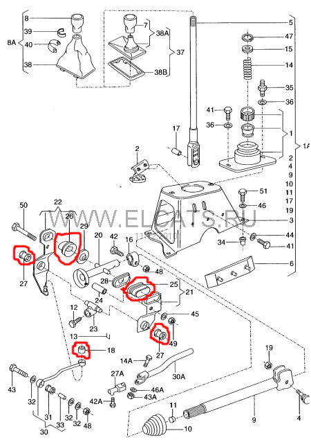

Клубни кто в курсе вот такой беды:
пропали передачи 1,2 и задняя!
Незнаю как называються детали обьясню как смогу)
залез под машину крестовина которая соединяеться со штоком тяги кулисы и штоком коробки стоит косо!разобрал обнаружил типо резиновый сайлентблок,втулка и.т.д поразному можно назвать.резинка эта одна!а поидее должно быть две!второй нету совсем.
Коробка 4х ступка.
Может кто перебирал эту гадость и что подскажите?зделал втулку резиновую из шланга собрал но передачи так и непоявились!
И кулиса ходит не так как раньше.буду благодарен даже схеме из экзиста!эти резиновые втулки реально купить?может кто покупал?думаю система на б2 такая же.
Кулиса и крестовина

Вот схема
Поделиться303.10.2010 13:18
Ilia-СПАСИБО.вот нужны детали 32,38,39.

вот нужны детали 32,38,39.Это фантастика?)
в экзисте - 38 - 200р, 39 - 160р, 32 - лучше на разборках искать
Поделиться603.10.2010 19:55
Ilia-СПАСИБО ОГРОМНОЕ.завтра начну с разборки может повезёт купить целую в сборе в хорошем состояние.

У тебя рычаг КПП не болтаеться, в смысле без люфта?После замены КПП с 4-х на 5-ти ступку выяснилось что втулки на кулисе разболтались или может быть это металл на крестовинах изношенный стал? Из-за этого 1,2 нечетко включаються, и 5-ю чтобы включить надо рычаг утапливать как для включения задней. Втулки я заказал, думаю на той неделе поменяю. Вот номерки:
811 711 597 – 2шт,
823 711 594 B,
823 711 593 B,
811 711 279.

сдесь можно идентифицировать?? мы двигали деталь №3
Поделиться2316.05.2011 18:50
Поменял я все пластиковые втулки на новые. Переключаться стало лучше, но люфт все равно остался, на нейтрали чувствуется небольшой свободный ход рычага влево-право. как выяснилось из-за выработки в крестовине номер 20 на рисунке. Заказать ее новую нереально, а от чего подходит даже не знаю. Можно попробовать заказать токарю, чтобы выточить штырь для нее, чтобы в центре толще было. Еще есть проблема с включением пятой передачи - приходится утапливать рычаг вниз, чтобы ее включить, скорее всего из-за этой крестовины недотягивает вправо.

Giza-ты машину по схеме делаешь?)
я обьяснил как выглядит деталь,она там одна неперепутаешь.
Ilia-у него 4х ступка,вместо втулок внизу можно нарезать резиновых шлангов и вставить и всё будет работать.

обвел желтым что конкретно мы двигали.
внутри этой детали пластмассовая плашечка, гольфоводы сказали что возможно изза нее.
Поделиться2617.05.2011 22:34
И куда вы её двигали?смысл двигать весь каркас?
Что это даёт?кроме шана ухандокать нижнюю крестовину из за перекоса кулисы!
Найди планку и посмотри!
При нажатие рычяга в лево к себе она должна упираться в край,а дальше должна идти после нажатия вниз только тагда должна включаться задняя.

На данный момент такая же проблема. Потерял резинку №25 в связи с чем не могу включить первую, вторую, и заднюю. Залез под машину, понял от куда ноги растут.. Подобрал шланг подходящих диаметров, одел.. Передачи появились - включение отвратное , но есть, симптомы те что описаны выше, не внятное включение и приколы с нажатием.. Проездил 20-25км, шланг который я с таким трудом одел потерялся, и опять же пропали передачи.
Думаю всё кончится при замене пыльников и резиновых втулок. Как будут развиваться события - напишу, если склероз своё не возьмёт
