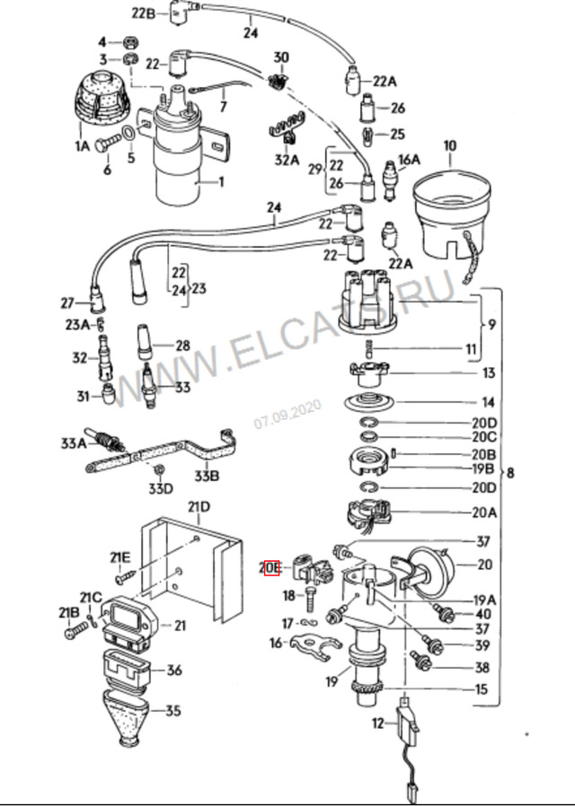

Всем добрый вечер!
Необходимо заменить однополюсное гнездо штекера (рядом с трамблером) - залило антифризом и машина заводится через раз и в зависимости от теплой погоды.
В оригинальном каталоге это номер 20Е - VAG 035 905 33. В Екзисте написано, что "временно нет в продаже", я так понимаю, что ждать можно долго... )))
Может быть есть какие-нибудь аналоги? Может от Пассата штекер подходит?
Отредактировано locdog795 (04.09.2020 22:51)
165
Можно конкретнее - что за однополюсное гнездо?
166
на схеме оно обозначено номером 20Е.
Техническое состояние данной детали напрямую влияет на пуск двигателя, поэтому хотелось бы ее заменить.
https://upforme.ru/uploads/000a/25/94/2495/t966684.jpg
https://upforme.ru/uploads/000a/25/94/2495/t421223.jpg

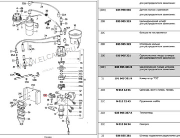

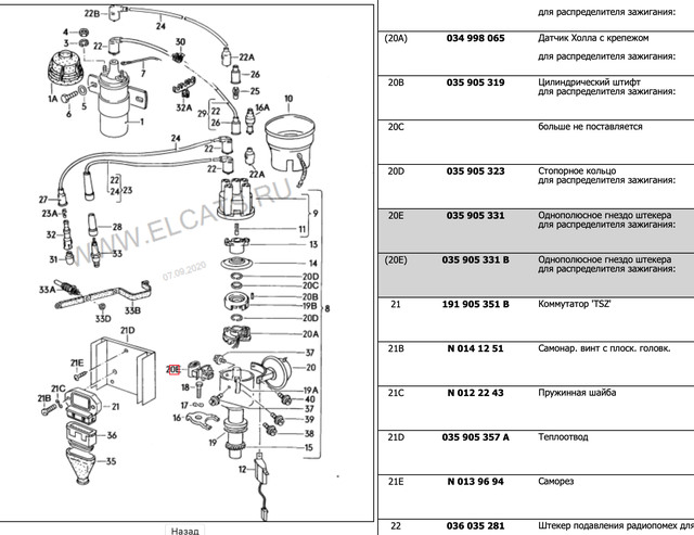

можешь заказать https://emex.ru/f?detailNum=035905331B&packet=-1 или
https://www.part-kom.ru/new/#/search/0/0/0/035905331B
Отредактировано Александр Jolud (07.09.2020 12:16)
Повнимательнее присмотрелся к предлагаемой детали - это просто корпус, а сами контакты на трамблере... проблема с пуском и последующей нестабильной работой никуда не делать. По хорошему надо менять трамблер..
