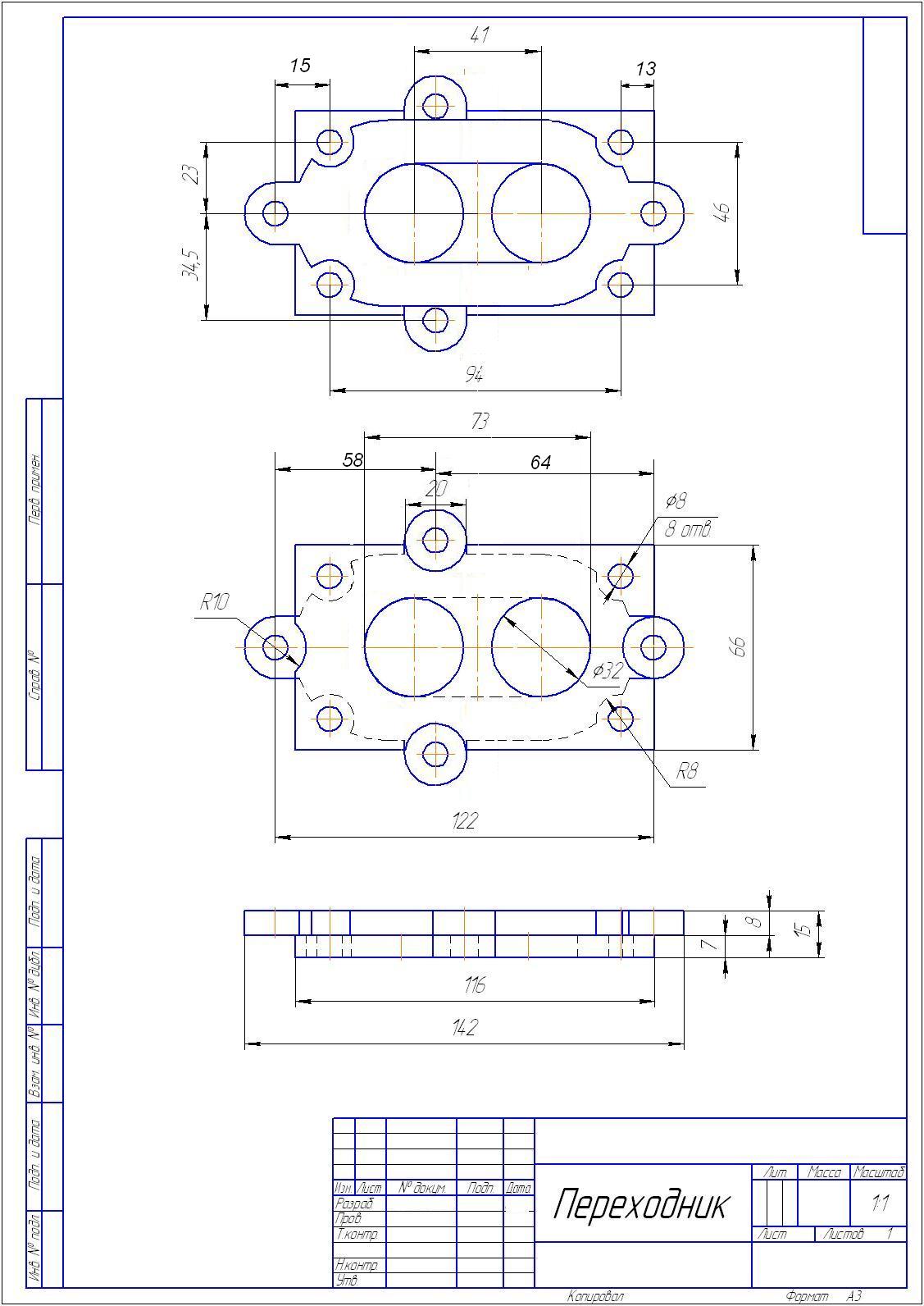

Вот вариант переходной пластины под коллектор. В карбюраторе установлена про ставка под газ, карбюратор стал не много выше, и воздухан за девал за капот, теперь карбюратор выровнялся и не задевает. При этом выровнялся уровень топлива в поплавковой камере, а то получалось, что для первой камеры уровень топлива был нормальный, а для второй из-за наклона был на 1 мм меньше.

Скажите пожалуйста, это готовый чертеж?  Т.е. отдать фрезеровщику и он сделает, а то возникает такой вопрос:
Самые большие отверстия диаметром 32 не привязаны ни к одной из сторон, тем более что на чертеже они как то смещены, не понятно то ли они находятся симметрично то ли нет.
  https://upforme.ru/uploads/000a/25/94/54636-1-f.jpg
согласен с пред постом, как быть с центральными отверстиями расстояние до них?
