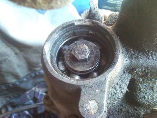

как снять этот подшипник не имея съемника?
и вытаскивается первичный вал из этого подшипника или же сам подшипник из задней крышки?
