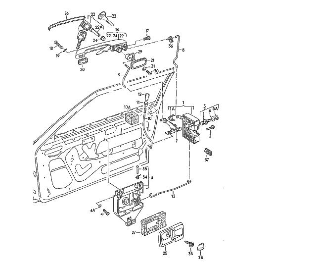

Ребят, подскажите пожалуйста https://upforme.ru/uploads/000a/25/94/7007-1-f.jpg
под номером 8 тяга, где такую найти можно ?) я пробовал выгнуть из проволоки но без успешно, то короткая получается то длинная ( то не открывается дверь, то не закрывается ), может кто нибудь может сделать фотографию такой тяги (с размером ) чтоб я выгнул, или подскажет где найти аналог ? заранее благодарен

Проще на разборку сгонять, ну или попросить чтобы прислали по почте с другого региона,  чет нынче много разбирают наши машины по идеи полно этого добра должно быть.

ээх, завтра поеду в соседний город смотреть, позвонил челу он не уверенно сказал что есть, хоть бы были...

ураа ) поставил ручки на левой стороне машины, тягу открытия двери нашел на разборе но только на пассажирскую переднюю дверь, на водительскую не подходит нужно выгинать в обратную сторону кончик, портить не стал , выгнул из толстой проволоки такую же для водительской двери и вооля ))) завтра буду собирать ручки на правой стороне машины, заодно и сфоткаю тягу , может пригодится кому фото.._)))  :cool:  :cool:  :cool:
