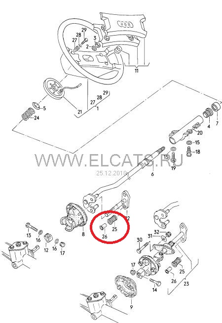

Подскажите, чтобы поменять вышеуказанные втулки внутренние и внешние  рейку надо снимать или нет
Это те что в первом посте на картинке? Если они, то рейку снимать не нужно, нужно открутить только крепление вала.
Т.е отсоединить короткий вал от рейки внизу
chei-trans, да.
Спасибо буду пробовать менять, только наружних втулок (резиновых) даже оригинала нет в экзисте. Может другие подойдут подскажите кто занимался

Саш, ну так что ты сделал с этими втулками?
https://upforme.ru/uploads/000a/25/94/35207-2-f.jpg
Может кто менял их на что-нибудь приличное?
SCH я вот эти взял от моего любимого Гола - 5X0 419 775. Примерить пока не успел.

А сможешь размеры их измерить? у меня имеется в наличии выпавший кусок шланга оттуда, можно примерно прикинуть
40
я обычный отпливный шланг натянул по диаметру-встало очень плотно и без люфта-не вижу смысла менять на родное-там ведь практически неподвижный узел получается,когда зажимается стопорная шайба в рулевом колесе
41
Можно что угодно. Но хочется нормально. Из-за того, что кто-то до меня туда уже шланг запихал, я и езжу теперь с люфтом 10 градусов и стуками. Пихать обратно шланг неохота, выпадет опять. Уж не знаю как он вылезает оттуда.
42
SCH как только смогу замерю. Резиновый шланг  не вариант - мягкий, а рулевое управление излишне мягким быть не должно.
43
Термоусадочный кембрик+еще один+...до нужной кондиции и диаметра.Голова+зажигалка.Только этим занимался,вроде как получается.
кстати да, есть такое. всегда околонулевая зона была с люфтом что ли.. но я раньше не знал что заколхожено было

Я так понимаю из-за этих втулок появляются посторонние звуки, очень похожие на разбитые сайлентблоки? Просто у себя заметил что на вывернутых колесах если ехать по брусчатке, что то "укает", и заменой сайлентов, да и ремонтом всей подвеске, эта проблема не решилась...
46
MaxPayne3 у меня скрип был при проезде неровностей с раскачиванием кузова из стороны в сторону. Тоже поменял всю подвеску - не прошло. Поменял сайлент-блоки в рулевых тягах и все отлично.

Все промерять не стал, только основное и фото.
http://sf.uploads.ru/t/UDOEd.jpg
http://sf.uploads.ru/t/zP1st.jpg
http://sf.uploads.ru/t/O5iPb.jpg
http://sf.uploads.ru/t/NV1Ga.jpg

подойдёт-а что с внутренним уплотнителем ставить?
49
Времена, однако... Emex  5 раз снимал заказ. Exist за это время успел только один раз снять, но второй раз, хоть и очень долго, но все-таки привез. Будем ремонтировать. Вообще рулевой вал у меня какой-то ушатанный. Все болтается, руль ходуном ходит вверх-вниз, стучит где-то (именно вал, раньше на рейку грешил), надо все разбирать. Что там изнашивается в первую очередь, чтоб купить сразу и 2 раза не разбирать?
50
SCH там по сути только подшипники и все. Может просто открутился корпус замка зажигания.
