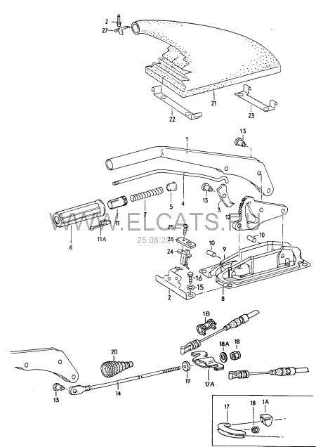

После механического воздействия на ручник сверху, он перестал фиксироваться в определенном положении. Поначалу он фиксировался если его поднимать вверх немного под углом к пассажирскому сиденью. Теперь совсем упал.
Собираюсь разобрать его. Так вот в чем вопрос. На что смотреть и есть ли возможность восстановить самостоятельно?
В первую очередь смотри тягу №4 и деталь №3. Могут просто зубцы быть сношены или вообще погнут сам рычаг.
Спасибо за совет. Посмотрю. Может что и выйдет. Может есть информация от чего купить эти детали, если им все. Или из вариантов только на разбор ехать?
