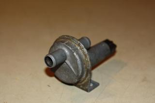

Снял допольнительный клпапн подачи воздуха!какой-то он разболтанный, двигается крышечка слегка. пустил на него 12 вольт, но что то ничего не произошло ни через 2 ни через 5 минут. нагреваться нагревается, а заслонка не закрывается!

С клапаном доп. воздуха посложнее. Я не совсем понял, что значит "разболтанный, двигается крышечка слегка", но похоже он у тебя вскрывался, и собрали его некорректно. Короче, нет у тебя этого клапана. Что тут можно сделать? Я бы надеялся на разборки. Пока его не достанешь другой, этот клапан стоит вообще изъять из системы, а вместо него просто поставить трубку, которая по диаметру к патрубкам подойдет. Это будет всяко лучше, чем подсасывающий воздух клапан в системе. А функцию клапана придется тебе выполнять самому - педалью газа держать высокими обороты при прогреве.

Кстати, мне так и приходится делать всё время припрогреве двигателя. Значит всё дело в нём? да я уж пожалуй найду этого "засранца" клапана на раборке)
Вот ты выкладавыл фото здесь в теме, видишь он по кругу как будто клеем промазан! это твой клапан? ты мазал его?) вот и у меня по этому кругу он пропускает воздух! Но это не важно, потому что он не работает, как мы уже поняли)
Понял)
Да, это мой, так сказать, экспериментальный клапан. Мне его отдали уже промазанным. Видно, предыдущий владелец пытался его восстановить, склеил, но ничего не получилось.
